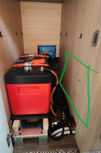

Non credo che la sequenza di collegamento incida su problematiche di funzionamento. Per i poli.io ho sempre c9llegato prima il positivo e poi il negativo. Accertati che siano ben serrati. Gianluca
IMG_20251231_142336(1).jpgSul manuale leggo che andrebbe posizionato in orizzontale...io ne ho visti molti in verticale e avrei spazio in verticale di fianco la batteria. Non può andare così?

Per il montaggio sarebbe meglio rispettare le indicazioni del costruttore, ma se non è possibile occorre vedere come è stato creato il flusso della dissipazione.
Se ha la ventola è bene che questa soffi verso l'alto, quindi estrae calore verso l'alto.
Se non ha ventola vedere di mettere le eventuali alette di raffreddamento in verticale in modo di creare il flusso verso l'alto.
Comunque quello che fa molta differenza è il posto dove viene installato, se viene messo chiuso in uno spazio piccolo senza circolazione d'aria è normale che scalda di più che in uno spazio aperto.

Per il montaggio sarebbe meglio rispettare le indicazioni del costruttore, ma se non è possibile occorre vedere come è stato creato il flusso della dissipazione. Se ha la ventola è bene che questa soffi verso l'alto, quindi
estrae calore verso l'alto. Se non ha ventola vedere di mettere le eventuali alette di raffreddamento in verticale in modo di creare il flusso verso l'alto. Comunque quello che fa molta differenza è il posto dove viene installato, se viene messo chiuso in uno spazio piccolo senza circolazione d'aria è normale che scalda di più che in uno spazio aperto.
Ha le prese di areazione sotto (quindi o a parete o in orizzontale avrebbe un cm.dalla superficie di appoggio) e le ventole sul posteriore (quindi o in verticale o in orizzontale cambierebbe poco) :-). Loro giustificano la posizione per evitare eventuali oggetti (polvere o oggetti che possono cadere (mah) che potrebbero danneggiare il corretto funzionamento.
Cmq a sto punto ho pensato di metterlo in orizzontale sopra la batteria (ca 10cm) su staffe così prende aria da tutti i lati ma purtroppo perdo un ripiano nel mobile.
