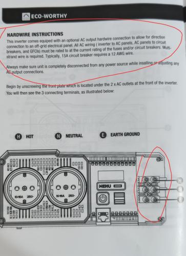

Ultimo quesito, tutto sistemato e fissato, in orizzontale, volevo chiedere se il cavo di massa dell' inverter ha sempre senso collegarlo alla scocca del mezzo. Alla fine il mezzo è su 4 pneumatici e non è a "terra".

sono contento tu sia riuscito a risolvere il problema iniziale, così finalmente spero si inizi a capire la differenza tra un prodotto e l'altro seppur sulla stessa fascia di prezzo.
La terra sull'inverter è comunque bene sia collegata alla massa del mezzo.
Per quanto riguarda le prese alimentate dall'inverter, ti consiglio di controllare se sulla scatola dove sono montate le prese sono presenti spazi per poter aggiungere una prese dadicata alla rete inverter; così facendo non dovrai montare alcun relias che se disgraziatamente una volta dovesse non scattare ti andrai a giocare bene che ti vada l'inverter...
Di stendere eventuali cavi aggiuntivi da collegare all'uscita dell'inverter direi che dovresti essere in grado anche tu...

Ti ringrazio, si effettivamente anche al "tatto" questo si presenta molto ben fatto rispetto al precedente. Molto più pesante e fatto con uno chasses più spesso e solido con frontali in plastica dura con il piccolo display e le prese USB. Il lavoro l'ho finito tutto io ( staffe di supporto inverter per metterlo in orizzontale, passaggio cavo rete e installazione del comando remoto) , con quello che viaggiano con tariffe orarie se ne sarebbe partito un altro paio di centoni minimo (e saremmo arrivati a 800€). Sono indeciso se usare solo una presa esistente (isolando i cavi presenti), o aggiungere una nuova di fianco (dove ho già bucato x la presa USB:-) ). In entrambi i casi mi confermi che posso usare ai mammut  della foto? Lì vedo com il tester ci sono i 230v quando acceso. Non capisco bene (il mio inglese pecca) a quali quadri si riferisce il manuale.IMG_20260107_151906.jpg
non è tanto una questione di inglese, ma è ciò che vogliono dire che è di difficile comprensione...
STRUZIONI PER IL  CABLAGGIO
L'inverter è dotato di una connessione cablata di uscita CA opzionale per consentire la connessione diretta a un pannello elettrico off-grid. Tutto il cablaggio CA (dall'inverter ai pannelli CA, dai pannelli CA agli interruttori automatici e ai GFCI) deve essere classificato in base alla corrente nominale dei fusibili e/o degli interruttori automatici. È richiesto un filo multifilare. In genere, un interruttore automatico da 15 A richiede un filo da 12 AWG.
Assicurarsi sempre che l'unità sia completamente scollegata da qualsiasi fonte di alimentazione durante l'installazione o la regolazione di qualsiasi connessione di uscita CA.
Iniziare svitando la piastra frontale che si trova sotto le 2 prese CA nella parte anteriore dell'inverter. Vedrai quindi i 3 terminali di collegamento, come illustrato di seguito:

non è tanto una questione di inglese, ma è ciò che vogliono dire che è di difficile comprensione... STRUZIONI PER IL CABLAGGIO L'inverter è dotato di una connessione cablata di uscita CA opzionale per consentire la
connessione diretta a un pannello elettrico off-grid. Tutto il cablaggio CA (dall'inverter ai pannelli CA, dai pannelli CA agli interruttori automatici e ai GFCI) deve essere classificato in base alla corrente nominale dei fusibili e/o degli interruttori automatici. È richiesto un filo multifilare. In genere, un interruttore automatico da 15 A richiede un filo da 12 AWG. Assicurarsi sempre che l'unità sia completamente scollegata da qualsiasi fonte di alimentazione durante l'installazione o la regolazione di qualsiasi connessione di uscita CA. Iniziare svitando la piastra frontale che si trova sotto le 2 prese CA nella parte anteriore dell'inverter. Vedrai quindi i 3 terminali di collegamento, come illustrato di seguito:
:-) beh Google me lo aveva tradotto, ma a quali quadri farebbe riferimento? Potevano servire per il discorso relè o simile?laugh
Burstner City Car 600 130cv......
31/03/2004 21022
Inserito il 08/01/2026 alle: 08:16:46
In risposta al messaggio di campier65 del 07/01/2026 alle 23:15:05
è ben questo che risulta complicato da capire...
Se tu vedi 230V su quella connessione quando l'inverter è acceso mi verrebbe da dire che, volendo, potrebbe essere possibile alimentare un "quadro elettrico" (ipotizzo) per alimentare ad esempio una abitazione...

è ben questo che risulta complicato da capire... Se tu vedi 230V su quella connessione quando l'inverter è acceso mi verrebbe da dire che, volendo, potrebbe essere possibile alimentare un quadro elettrico (ipotizzo) per alimentare ad esempio una abitazione...
Quindi alla fine è come le schuko davanti. Alimenti un "quadro" senza impegnare le prese.smiley

Quindi alla fine è come le schuko davanti. Alimenti un quadro senza impegnare le prese.
Attento che ora arriva la parte più difficile, il collegamento al "quadro del camper" con adeguato collegamento del neutro al telaio del mezzo e relativo differenziale puro 2P da porre subito in uscita dalla morsettiera presente nell'inverter.
Un buon relè Finder di adeguata portata per la corrente che s'intende utilizzare ti permette una corretta integrazione all'impianto 230V del camper e non c'è nessun problema che non scatti.
Se al massimo potrebbe accadere un'incollaggio interno al relè l'unico "difetto" sarebbe che le prese da esso derivate funzionerebbero sempre e solo con la stessa sorgente, generalmente con rete esterna collegata, se correttamente montato su zoccolo un'eventuale sostituzione sarà semplicissima.

così sembrerebbe, anche se non so che senso possa avere su un camper, dove in fin dei conti si tratterebbe di alimentare 2/3 prese al massimo...
Per l'alimentazione delle prese hai già verificato quante sono e se è possibile inserire nuovi frutti sulle scatole?

Per ora non ci voglio alimentare nessun quadro. Seguo il consiglio lo laikone. Non prendo neanche una presa esistente isolandola dalla rete interna ma ne sto ordinando una uguale da sistemare in un posto facilmente raggiungibile (un van è tutto lì ;-) ), ho già passato il cavo e lo collegherò a quel mammut. Credo sia la cosa più semplice ed economica anche xchè posso farla da solo.
Fai pure come vuoi, va benissimo, assicurati ed abbi cura però di collegarci solo accessori muniti di spina a doppio isolamento.
