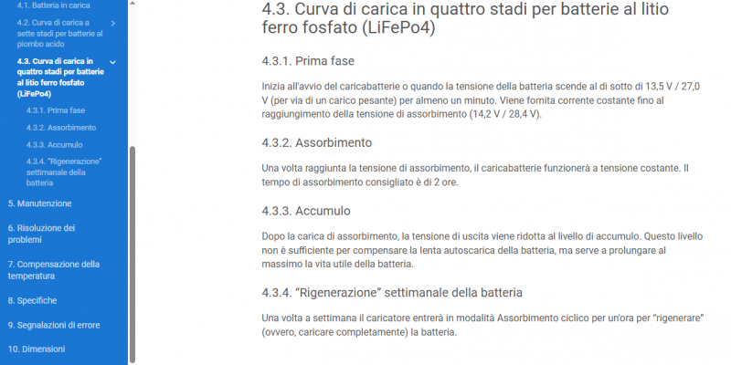

23/12/2011 3318
Inserito il 19/01/2026 alle: 22:11:34
In risposta al messaggio di campier65 del 19/01/2026 alle 21:15:32
Più mi documento più mi informo... è più dico chi me lo ha fatto fare? :-). Domani arriva il quadretto dove metterò il differenziale e le schuko. Ma leggendo anche il manuale sto scoprendo molte cose che dovrebbero
essere cambiate.  - Il pwmnon è indicato ...va bè che il bms regola il tutto (ma lavorerebbe sotto stress?... accorcia la vita di qualcosa?) - La centralina ebl30...ha il suo caricabatterie (230) che cmq non è indicato per le litio (infatti ha uno switch gel/agm) e sembra possa essere ancora più nocivo a lungo andare per la batteria/bms :-( . Quindi, dovrei cambiare pwm .Soluzione semplice e immediata visto che bisogna spostare solo i cavi esistenti (spero). E come sembra dovrei non consentire alla centralina di caricare la litio e mettere un caricatore esterno che cmq lascerà alla centralina la gestione della parte 12v della cellula. Confermate? Se si, mi converrebbe restare su victron così su un unica app vedo tutto?
Ti faccio vedere cosa fa il caricabatterie Victron con le lifepo4.
PRESO DA SITO VICTRON
2026-01-19_220331.png7
Questa sotto è una tabella che riporta le tensioni di ricarica della maggior parte dei CB in commercio.
Valuta tu se è meglio cambiare CB e regolatore.
Valuta anche che se cambi regolatore molto probabilmente dovrai cambiare anche pannello FV.
Tiziano
