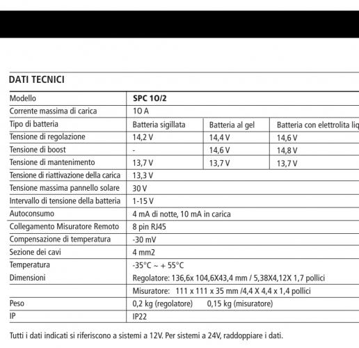

Queste sono le specifiche del Moscatelli ma non so i parametri del CB interno alla centralina. Dallo schema che hai inserito vedo che tra la litio e la gel i valori di carica/mantenimento sono leggermente più alti (e con un range variabile) per le agm.Screenshot_2026-01-19-22-24-50-16_e5d3893ac03954c6bb675ef2555b879b.jpg
Se decidi di cambiare regolatore serve sapere che tensione fornisce il tuo pannello FV, se prendi un MPPT Victron rischi di doverlo cambiare se è un modello con bassa tensione.
Con il Moscatelli dovresti usare i 14.2V della batteria sigillata.

Se decidi di cambiare regolatore serve sapere che tensione fornisce il tuo pannello FV, se prendi un MPPT Victron rischi di doverlo cambiare se è un modello con bassa tensione. Con il Moscatelli dovresti usare i 14.2V della
batteria sigillata. Tieni presente che regolatore e CB non vanno lasciati in funzione quando hai il mezzo in rimessaggio, sarebbe dannoso per la litio. Per quanto riguarda il DC-DC, se fai vacanze itineranti sappi che, quasi mai riuscirai a sfruttare la sua curva di ricarica, solo durante i lunghi percorsi avrai modo di eseguire una ricarica ben fatta...nella maggior parte delle volte saranno tutte mezze ricariche interrotte da soste e ripartenze, con anche il FV che tra ombra e nuvole non è stabile avrai sempre ricariche fatte a spezzoni, che mandano a benedire tutte le teorie di ricarica fissa e costante.
Attualmente è impostato a batteria sigillata. La eco - worty ha risposto che "alla lunga" potrebbe causare danni. Devo tirar fuori tutte le carte dell'impianto che fecero ormai 5/6 anni fa' così vedo la tensione del pannello. Il mezzo non va mai a rimessaggio, può capitare che x una settimana non lo usi ma difficilmente di più. Credo sia normale che , come anche l'impianto di casa con accumulo non dia sempre una carica costante...li dovuto solo alle nuvole:-), quando si viaggia non possiamo impedire che alternatore carica a mozzoni le batterie giusto?

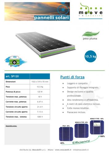

Questo è il pannello, SP120 moove. Il victron da 15 può andare bene?Screenshot_2026-01-20-12-25-57-38_40deb401b9ffe8e1df2f1cc5ba480b12.jpg
Non va bene.
Il pannello è di 18V, per funzionare Victron vuole una tensione di pannello 5V più alta di quella della BS.
Se non hai pannelli di almeno 21V sotto carico è inutile mettere un MPPT, anzi è peggio soprattutto in inverno.
Come ti ho detto la tensione di ricarica e mantenimento del tuo CB configurato come sigillata è perfettamente in linea con quello che è la curva di ricarica di un Victron per litio.
Il problema è che tutti i CB in commercio (anche quelli per litio) prevedono una tensione di mantenimento, è questo che se mantenuto a lungo rovina le lifepo4, è un problema di rimessaggio con CB attivo, non durante l'utilizzo in vacanza.

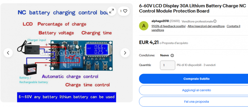

Se si vuole fare una cosa in più seve un semplice controller di carica che stacca/riattacca a limiti di tensione configurabili, senza mantenimento...ne ho presi due, ma poi non l'ho mai montato, non mi serve dato che non lascio il mezzo fermo più di due settimane.
Questi:
