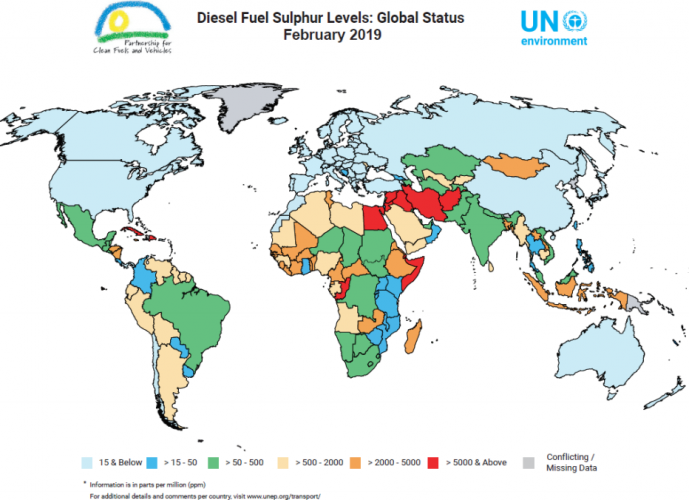

Inserito il 07/09/2020 alle: 15:30:32
Trovami un filtro che ti fa pasare da 5000 a 15ppm lo zolfo nel gasolio e te lo compro all'istante.
Io l'ho cercato e non l'ho trovato.
Ad oggi questi sono i limiti e non mi sembra che ovunque sia obbligatorio un euro 6 ... e nemmeno 4 ...

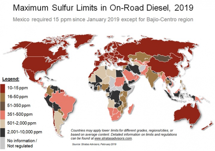

Inserito il 07/09/2020 alle: 16:03:45
già...anche rimanendo sui colori e senza addentrarci sul fatto che una cosa sono i limiti ammessi per i mezzi circolanti, altra cosa per i mezzi da immatricolare e soprattutto da importare, tutti gli azzurrini li togli da un eventuale giro del mondo? Una bella limitazione, non credi?
Inoltre se viaggi non noleggi un mezzo locale, importi il tuo per cui ripeto: Ad oggi 25 stati africani su 54 vietano l'importazione di veicoli inquinanti e 11 adottano lo standard euro4.
Un numero che è destinato ad aumentare, non a diminuire. Quindi sarà in futuro più probalile, se si vogliono fare certi viaggi,  trovarsi ad essere obbligati ad usare mezzi nuovi, piuttosto che a pensare di recuperare in discarica vecchi camion puzzolenti.

Inserito il 07/09/2020 alle: 16:28:08
In risposta al messaggio di ledzep del 07/09/2020 alle 16:03:45
un eventuale giro del mondo? Una bella limitazione, non credi? Inoltre se viaggi non noleggi un mezzo locale, importi il tuo per cui ripeto: Ad oggi 25 stati africani su 54 vietano l'importazione di veicoli inquinanti e 11 adottano lo standard euro4. Un numero che è destinato ad aumentare, non a diminuire. Quindi sarà in futuro più probalile, se si vogliono fare certi viaggi,  trovarsi ad essere obbligati ad usare mezzi nuovi, piuttosto che a pensare di recuperare in discarica vecchi camion puzzolenti.
Gli azzurrini sono i limiti dello zolfo nel gasolio alla pompa. Non alle limitazioni alla circolazione.
Con un euro 3 fare gasolio a 15 ppm o a 250.
Ma con un euro 6 lo fai solo a 15 ppm.
Quindi tagli fuori metà del pianeta.
Che sia un mostro 8x8 o un ducato da 33 quintali 4x2 non cambia.
Questo è il concetto.

Inserito il 07/09/2020 alle: 16:57:44
In risposta al messaggio di Sergione66 del 07/09/2020 alle 16:28:08
Gli azzurrini sono i limiti dello zolfo nel gasolio alla pompa. Non alle limitazioni alla circolazione. Con un euro 3 fare gasolio a 15 ppm o a 250. Ma con un euro 6 lo fai solo a 15 ppm. Quindi tagli fuori metà del pianeta. Che sia un mostro 8x8 o un ducato da 33 quintali 4x2 non cambia.  Questo è il concetto.
attenzione perchè la carta può trarre in inganno. In Africa, penso al Sud Africa o al Mozambico che conosco bene, molte nazioni hanno reti di distribuzione di diversa qualità Quindi un conto è il limite di legge che preserva la circolazione dei mezzi vecchi in circolazione, diverso è pensare di non trovare il gasolio per i motori moderni. I distributori hanno spesso la pompa diesel per le ciofeche puzzolenti, e poi la pompa diesel per i mezzi moderni.
La situazione oltretutto evolve molto velocemente...

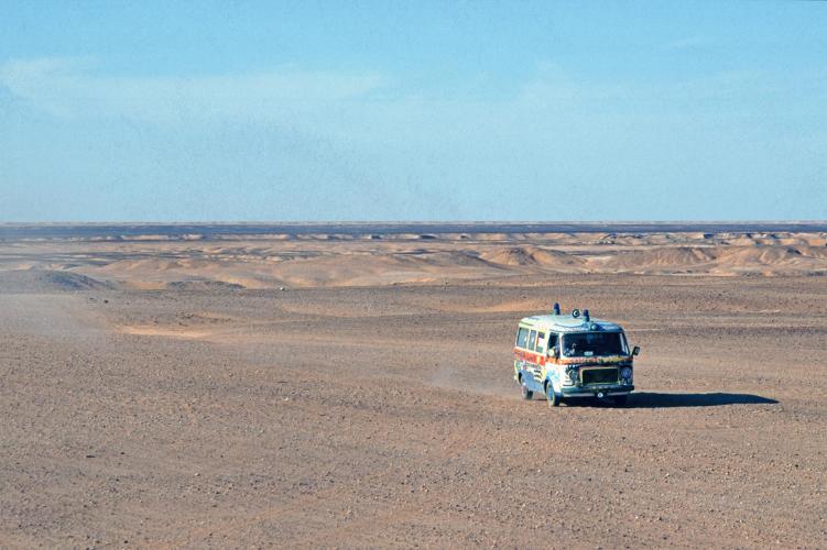

Inserito il 07/09/2020 alle: 18:27:06
troppo lungo da spiegare perchè fossi lì. Comunque siamo nei primi anni 90 nel il Sahara algerino,  oltre Tindouf. E quello nella foto è un Fiat 238. Se la cavò benissimo... il classico calabrone che vola perchè non sa di non poter volarelaughlaugh
