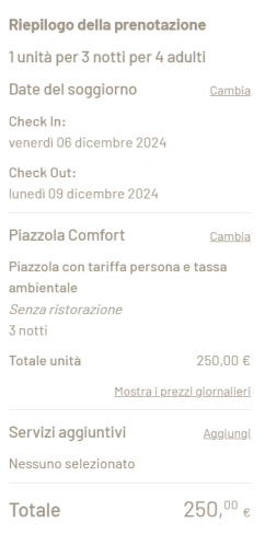

a seguito ti metto 3 notti per 4 persone, che sarebbero 2 adulti e due ragazzi di 14/17 anni, la classica famiglia media...
Non è compreso nulla di più se non piazzola e persone, corrente a consumo...
non credo che le famose persone che stanno sotto agli impianti arrivino a spendere 85€/gg o giù di lì, dove magari spenderanno 10€ a dir molto di CS ogni 4gg.
Poi nel complesso sono d'accordo con te, io la settimana bianca l'ho sempre fatta in una struttura, ma ho sempre e comunque speso un pozzo di soldi a differenza di quando sto in libera...
Non dirmi che quel conto è esagerato perchè non è così, sai bene che se non sono 85€/gg potrebbero anche essere 70, ma di fatto il concetto cambia ben di poco...
