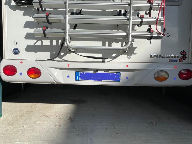

Avrei bisogno di un aiuto per montare i sensori di parcheggio posteriori sul mio Camper.
Guardando la foto secondo voi li dovrei  installare piu in basso come indicato in blu o piu in alto come indicato in rosso?
Il problema che mi sono posto è relativo al fatto che se li installo piu in basso i due sensori vicino alla targa rimarrebbero piu' indietro rispetto a quelli esterni per via della conformazione del fascione posteriore.

E uguale, tanto la misurazione è falsata dal portabici
Per avere una misurazione più precisa dovresti metterli nella zona rossa, ma a livello della sporgenza del portabici

Ciao, io ne ho messi due di sensori perchè non sapevo dove mettere gli altri. laugh,
Con il portabici aperto mi segnava fisso 70cm, poi ho spostato il cartello mettendo la base dello stesso a filo della base del portabici, ma non è bastato, spesso mi segna ancora 70 cm.
Non ho fatto ancora niente perchè ho la retrocamera in alto e recentemente  ho provato a metterne una sul cartello per prova ed è tre anni che l'ho lasciata li (fin quando me la sottraggono)

E uguale, tanto la misurazione è falsata dal portabici Per avere una misurazione più precisa dovresti metterli nella zona rossa, ma a livello della sporgenza del portabici
Ciao Grazie
No perchè questi che ho comprato si possono settare proprio in funzione del portabici aperto inserendo nel display la sporgenza dello stesso quando è aperto. (costano anche un bel po'smiley)
Addirittura c'è una funzione in cui si possono escludere le interferenze dovute dalle sporgenze come le gomme di scorta se sono attaccate dietro (tipo jeep) o ganci di traino o appunto portabiciclette.
Ora l'unico dubbio che mi rimane è se installarli sopra o sotto.
Alla fine anche se quelli centrali sono leggermente arretrati forse potrebbe andare bene lo stesso...pero' non sosurprise

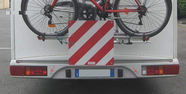

Nel mio sono posizionati di serie così (puntini neri).
Restate sani
erano già montati di fabbrica o ce li hai messi te?
