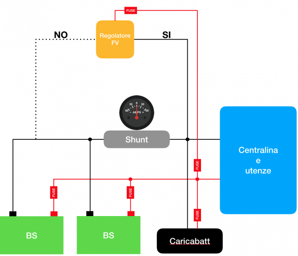

Buongiorno Paolo,
questi fanno esattamente quello che chiedi:
https://www.amazon.it/multifunz...
oppure
https://www.amazon.it/Yeeco-Mul...
Lo schema d'installazione è questo:
- Roberto -

Quello che sottolinea Emme48, giustamente, è che puoi vedere il livello dello stato di carica basandoti sui Volt, ma non la quantità reale di energia (Ah) nella batteria: per esempio una batteria da 100Ah usata potrebbe essere in grado di accumulare solo 70Ah dei 100 nominali, ecco che la tensione salirebbe a livello di "batteria carica" ma effettivamente dentro ci sarebbe "meno energia", il tutto senza considerare che la sovrascarica rovina l'accumulatore. Considera la batteria un serbatoio e gli Ah la quantità di acqua al suo interno: se sulle pareti del serbatoio si formasse tanto calcare da occupare il 30% del volume, a te il serbatoio sembrerebbe pieno (non ci entra più acqua in fase i carico) ma realisticamente ci starebbe solo il 70% di quella ipotetica, senza che tu possa vederci dentro.
Gli apparati che ti ho postato possono essere utili per avere una conta degli Ah consumati, più che altro per rendersi conto degli assorbimenti cumulativi /carica che per fare la sottrazione algebrica immessi-consumati = residuo

É proprio il motivo per cui avevo intenzione di fare una modifica e collegatre la centralina (utenze) all uscita"carico" del regolatore di carica mppt, al posto che direttamente la batteria, visto che é dotato tra le altre cose di un preciso amperometro/wattometro per monitorare consumi e fare alcune statistiche, ma mi hanno evidenziato le complicazioni e i conflitti della modifica. É un peccato, ma tuttalpiu dovró ricorrere alla soluzione che stai cercando tu per ottenere il risultato...
