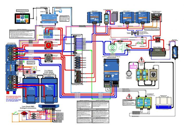

il lavoro consiste semplicemente nell´agganciare il sistema esistente a questo allegato in figura (che sara´assemblato su pannello, infilato nel sottopavimento, opportunamente areato, protetto da schizzi ed urti); il generatore non ci sara´.
MultiPlus-II-3KW-230VAC-12VDC-600Ah-Li-Lynx-Smart-BMS-%26-distributors-Cerbo-GX-to(1).jpg
pertanto
- spostare il DC-DC esistente (30A) da sotto al sedile guidatore alla parte posteriore, alla batteria di avviamento , stendendo un cavo dedicato da 16 mmq (ora c´e´un cavetto da 10mmq); questo sara´l´unico cavo in BT CC aggiunto all´impianto.
- sfilare tutto il fascio di corrugati che si inseriscono sotto i sedili e semplicemente dirigerli verso la parte "posteriore" del sottopavimento. Considerate che tale fascio ha tanta ricchezza nel sottopavimento, quindi dovrei riuscire senza aggiungere un centimetro.

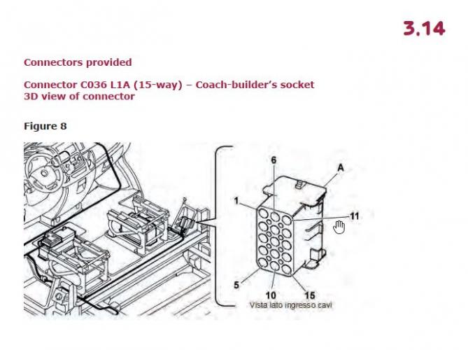

- vorrei conservare la connessione che ha il cablaggio AL-KO con le interfacce Ducato, in modo da non inficiare la garanzia, pertanto mi procurero questi connettori:
a questo punto, credo di essermi chiarito, alziamo cortesemente il livello della discussione.
Grazie amici, ottima giornata.

Buongiorno Silvio, si condivido appieno i tuoi suggerimenti, grazie.Ho dato un ´occhiata per i connettori, sembra che sia facile reperirli, completi di faston interni e tutto il necessario. Riguardo al vantaggio, potrei
semplicemente collegare la batteria servizi esistente al distributore Victron, lasciandola sotto al sedile passeggero, ma cosi facendo davvero dovrei stendere due cavi massicci dal sedile alla parte posteriore. Invece spostando la batteria dietro, dove realizzero tutto il pannellone, si trattera´di poche decine di cm.  Nessuna risposta e´inutile se contestualizzata.  grazie mille di nuovo.

ciao, - la BM non sara´interessata da grossi flussi, se non per alimentare un piccolo DC-DC (che gia´esiste e sara´spostato dietro); il cavo da 10mmq diventera´ 25mmq per ovviare al prolungamento; se dovessi ravvisare
scarsa ricarica durante la marcia del motore potro´ sempre aumentare la potenza del DC-DC e dimensionare opportunamente i cavi. (per il momento i 75mmq non credi siano eccessivi?) - il parallelatore e´esterno; - l´alimentazione cellula parte dalla centralina, che hanno messo a valle della BS (che sara´spostata dietro, insieme alla centralina; - i 75mmq andranno dalle batterie servizi (quella attuale + 2 future) al Victron distributor 1000 e saranno nell´ordine dei 300-500 mm max di lunghezza; - l´alimentazione 230V arriva da una spina posta sul lato del camper, forse a due metri da dove vorrei mettere il pannellone; non vedo problemi a derivarmi per arrivare all´inverter; l´uscita AC dell´inverter, invece, sara´protetta con un MTD adeguato (la Victron dichiara che potrebbe alimentare fino a 50A @ 230 ma non vedo cosa potrei mai alimentarci... Grazie Laikone, sempre prezioso.
io sono per fare i lavori fatti bene una volta sola, la prima.
Se lo spazio c'è io non perderei l'occasione per montare cavi di sezione abbondante che male non fanno; è vero che 30A non sono molti, ma è altrettanto vero che la distanza tra il DC-DC e la BM è elevatissima e ti costringerà ad inserire un fusibile il quale introdurrà una caduta di tensione a sua volta. Con un cavo da 75mmq potresti usare tranquillamente un fusibile da 250A il quale lascerà passare maggiore corrente con una caduta di tensione inferiore. Una volta steso questi cavi, qualsiasi modifica vorrai effettuare in futuro non avrai necessità di cambiarli.
Premetto che un DC-Dc da soli 30A non è poi tanto se dovrà caricare 3 batterie.
Se non vuoi montare dei 75mmq monta dei 50, assolutamente non meno, ma da quando ci sei... anche perchè il 50mmq non lo regalano al metro e doverlo buttare in fututro sarebbe un peccato.
Quanti Ampere ha l'alternatore?
75 mmq si giustificano solo se dalla/dalle batterie dei servizi si vuole anche avere la messa in moto di emergenza, io ho un 50 mmq per una distanza di circa 3 metri e ci metto in moto un daily 3000 cc 170 CV al primo colpo e con la batteria motore scollegata.
Se sotto i sedilii ci sono montati caricabatterie, batteria, converitore e altro, ci vuole solo un po di pazienza a ricostruire uno schema di cablaggio, i cavi dovrebbero essere tutti marcati o etichettati singolarmente e il colore e la sezione aiutano ulteriormente, un multimetro impostato come ohmetro al minimo della resistenza è un ulteriore aiuto per individuare con certezza quali sono le estremità di un cavo, nel dubbio se ci fossero più cavi che sono in conduzione si scollega e si misura singolarmente
Se dovessi farmi il lavoro io procederei  cosi, anche se non è detto che sia tutto molto più facile di quanto appare ma senza poter fare una verifica sul posto non è facile a distanza
una volta ricostruita quella parte che ti interessa decidi come procedere, cosa sostituire/aggiungere e cosa lasciare
Potrebbe anche essere più conveniente fare tutto nuovo lasciando morta quella parte di impianto ma quasi sicuramente ci saranno dei cavi da recuperare e spostare
le batterie sotto i piedi del guidatore (motore) o sedili guida/passeggero (servizi) sono lì perché sono nella posizione più sicura in caso di sinistro, penso, e non starei a spostarle solo per quello
