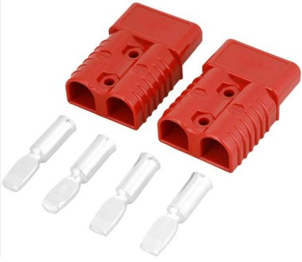

Il connettore Anderson va bene per il tuo impiego.
Nel tuo caso il problema potrebbe essere l’eccessiva lunghezza drl cavo tra le due batterie, ma non puoi neanche esagerare con la sezione del cavo, altrimenti non riesci a montare la spina ermafrodita.

Il collettore Anderson è adatto esclusivamente ad utilizzi interni, non so tu dove hai intenzione di montarlo, inoltre si tratta di un connettore per usi semifissi non per inserzioni disinserzioni continue, ti suggerisco se dovessi usarli all'interno, di interporre un sezionatore DC in modo da sconnettere prima il collegamento e poi sconnettere, va bene anche uno stacca batterie rotativo (puoi vedere il catalogo osculati)

se il connettore cellula/meccanica è il classico Jaeger 13P non è adatto per le correnti "tipiche" di una ricarica efficiente di una BS che nelle caravan è davvero poco utilizzata; quando avevo la roulotte usavo una linea auto Vs caravan connessa con Anderson (ce ne sono anche di impermeabili) solo per il frigo trivalente
