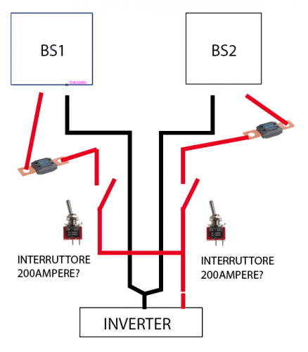

Ciao a tutti,
vi scrivo perché ho un quesito da porvi...
Ho un impianto con due pannelli fotovoltaici separati e due pacchi batterie separate.
Le batterie sono separate perché mi hanno detto che essendo di modelli differenti era meglio non metterle in parallelo.
Quindi così è stato fatto.
Lo scopo sarebbe mettere un interruttore che fa passare da un pacco batterie a l'altro in modo da poter utilizzare sempre lo stesso Inverter.
Ho fatto un piccolo schema per provare a spiegarmi meglio.
Riassunto:
Fusibile sulla fase di ogni batteria da 200 ampere.
2 interruttori che suppongo debbano essere a 200 ampere. Ma non lo so.
I due fili neri posso metterli insieme oppure è meglio se separo anche quelli? devo aggiungere altri 2 interruttori? Spero di no.
È corretto lo schema così o si rompe qualcosa?
Avete dei suggerimenti da darmi, tipo usare un relè o cose del genere?
PS: Al momento stacco i cavi a mano da una batteria all'altra ...comodo no?
Grazie a tutti e buona giornata.
Ale

ciao alessandro2019,
Ok batterie divise, anche se come ben sai ci sono anche altre teorie.
FUSIBILI: 200A sulla base di cosa? Bisogna vedere la potenza dell'inverter e lo spessore dei cavi utilizzati.
Il disegno come concetto andrebbe bene, ma non conviene fare così.

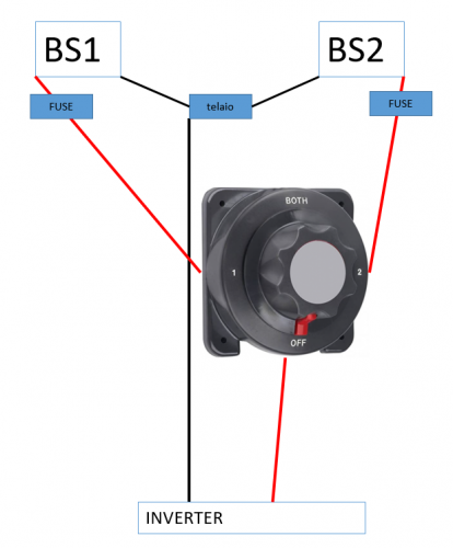

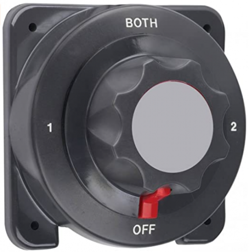

é meglio inserire uno staccabatterie in grado di gestire 2 batterie tipo questo:
Dove posizionato su 1 è collegata la batteria 1, su 2 la due ed eventualmente su BOTH per metterle in parallelo diretto.
I cavi dei negativi puoi tranquillamente portarli insieme a massa sul telaio il più vicino possibile alle batterie, poi da lì riparti con UN SOLO CAVO per arrivare all'inverter.
Devi però fornire maggiori info sulla potenza dell'inverter e dei cavi, perchè senza questi dati non si riesce a dare un consiglio preciso.

ci sono staccabatterie che ti consentono di fare:
Tutto staccato, batteria 1, batteria 2, tutto attaccato.
Io ho quello.

Se vuoi ridurre al minimo le possibilità di restare senza energia, ti occorreranno 4 di quei staccabatterie che ti sono stati segnalati:
I primi 2 come segnalato appunto da Masivo andrai a metterli sui 2 pacchi batterie uno per ogni coppia, in modo da poterle separare ed utilizzare anche singolarmente.
Dal primo staccabatterie sulla prima coppia di batterie collegherai il polo COM al polo 1 del terzo staccabatterie.
(contestualmente collegherai questo polo COM anche al polo 1 del quarto staccabatterie)
Dal secondo staccabatterie sulla seconda coppia di batterie collegherai il polo COM al polo 2 del terzo staccabatterie.
(contestualmente collegherai questo polo COM anche al polo 2 del quarto staccabatterie)
Al polo COM del terzo staccabatterie andrai a collegare il positivo dell'inverter ed il positivo che va alla centralina dei servizi e/o alle prese 12V della cellula.
Al quarto staccabatterie (opzionale) dove avrai collegato i pacchi BS1 al polo 1 e BS2 al polo 2, andrai a collegare i 2 cavi positivi che arrivano dai 2 regolatori solari, entrambi, insieme, sul polo COM.
Su quest'ultimo polo COM cioè quello del quarto staccabatterie, sarebbe utile far arrivare anche il cavo postivo da alternatore/booster per la ricarica delle batterie in viaggio.
In questo modo, avrai molteplici possibilità di carica e di scarica delle batterie, potrai utilizzare ad esempio il primo pacco batterie per lavorare al computer 2 giorni e contestualmente lasciar ricaricare solo i secondo pacco batterie o viceversa.
Potrai controllare singolarmente ogni batteria a riposo ed eventualmente decidere quale e/o quante ricaricarne.
Ciro.
