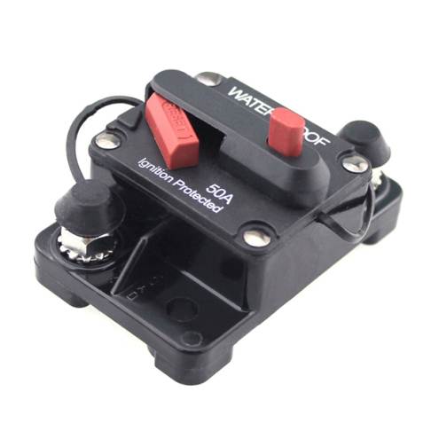

Tutti qua danno per scontato che la risposta alla madre di tutte le domande sia
un bel fusibile automatico ampliamente consigliato da te in passato...... (attenzione ironia).

Inserito il 14/01/2017 alle: 19:16:09
sicuramente un componente che aiuta in una delle tantissime configurazioni e variabili del problema. Mai asserito che esiste una sola domanda e una sola risposta, anzi la mia sollecitazione è proprio nella direzione di cercare la risposta completa a tutte le variabili che entrano in gioco. e nella ipotesi avanzata di linea binata i problemi si moltiplicano piuttosto che ridursi.
La "madre delle domande" comprende tutte le variabili, La madre delle risposte le deve soddisfare tutte. La corretta scelta di un componente non basta certo.
