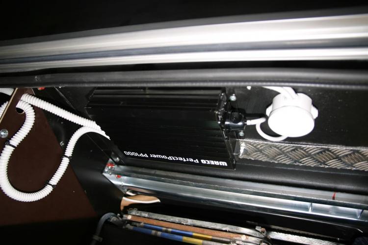

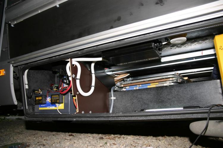

Nel mio camper precedente lo avevo montato sul sofitto del gavone senza problema, ma nel mio manuale non c'erano limitazioni del genere
anche nell attuale camper è montato esattamente in quel modo. Vero anche che forse lo uso 5 minuti in un anno o anche meno laugh

la ventola è una cosa, perchè raffredda l interno buttando fuori l aria che entra dall altro lato, ma le alette esterne sono longitudinali e lavorano per scambio termico quasi statico (a parte la leggera convezione dell aria calda che va in alto)
Se vuoi, metterlo al soffitto non sarebbe il massimo solo perchè nella parte alta del gavone è piu caldo che nella parte bassa.
Comunque, visto che se lo uso (mi capita di usarlo forse una volta all anno), mi capita solo per il compressore da 250W per pochi minuti, penso che non diventi nepure tiepido, anche se questo è poco rilevante in quanto sono il primo a dire che l installazione di un inverter, per motivi di sicurezza, deve potere reggere comunque la sua massima potenza erogabile.
