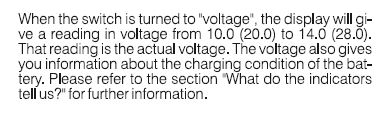

Inserito il 05/02/2019 alle: 10:33:43
Questo è quello che c'è scritto nel manuale del regolatore del pannello:
Quindi il display indica la carica della batteria.

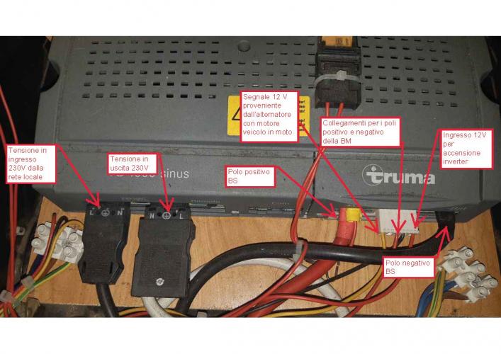

Inserito il 06/02/2019 alle: 17:22:29
Confermo che i due cavi grossi rosso e nero collegano direttamente inverter e BS. Quando sono arrivato al rimessaggio il voltmetro segnava 13.5, ho acceso l'inverter (senza carico) ed è sceso immediatamente a 13.1.
31/03/2004 21022
Inserito il 06/02/2019 alle: 17:56:32
In risposta al messaggio di KillerBob del 06/02/2019 alle 17:22:29
è normale che all'accensione dell'inverter la tensione cali un po'. Bisogna ora vedere cosa vi è collegato all'inverter.
Quelle due spine che si vedono nella prima foto dove vanno e cosa vi è collegato con assoluta certezza?
Non vorrei che una di quelle due spine vada ad alimentare utenza a te sconosciute. Al limite, accendi l'inverter e dopo aver visto scendere la tensione, togli una spina alla volta controllato la tensione come si comporta.
KillerBob
KillerBob
30/06/2017 166
Inserito il 07/02/2019 alle: 09:26:57
Per l'assoluta certezza dovrei smontare mezzo camper... comunque chi ha fatto il lavoro ha avuto l'accortezza di mettere un'etichetta su tutti cavi, per cui la situazione dovrebbe essere questa:
La prossima volta che vado stacco tutto tranne la BS, poi ricollego una cosa alla volta e vedo che succede.
31/03/2004 21022
Inserito il 07/02/2019 alle: 17:23:26
In risposta al messaggio di KillerBob del 07/02/2019 alle 09:26:57
Per l'assoluta certezza dovrei smontare mezzo camper... comunque chi ha fatto il lavoro ha avuto l'accortezza di mettere un'etichetta su tutti cavi, per cui la situazione dovrebbe essere questa: La prossima volta che vado stacco tutto tranne la BS, poi ricollego una cosa alla volta e vedo che succede.
la tensione in ingresso della rete locale  230V pioi lasciarla collegata. Permettere all'inverter di cessare il prelievo della 12V dalla BS qualora il mezzo fosse collegato alla 230V della colonnina, facendo comunque funzionare le utenze a esso collegate.
La tensione in uscita 230V può essere indiziata, perchè è da quella prese che l'inverter alimenta le utenze collegate. In questo caso è bene sapere COSA vi è collegato... a valle potrebbe esserci una multipresa su cui è collegato il mondo...
Se stacchi questa spina sei sicuro che NULLA sarà alimentato dall'inverter.
Quasi tutta la parte dx non mi spaventa, tranne quel piccolo cavo ROSSO con capocorda GIALLO che preleva 12V da POSITIVO  e che ha un fusibile fascettato sull'inverter stesso. In questo caso, qualsiasi cosa vada ad alimentare NON è parte dell'inverter e senza vedere l'impianto nella sua completezza e visto che quasi certamente l'inverter è collegato direttamente sulla BS, quel cavetto potrebbe essere fonte di consumo parassita... bisogna identificarlo.
