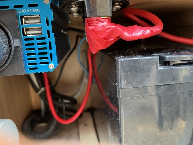

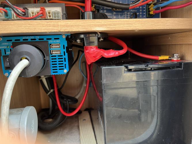

Bene, abbiamo sempre più info per inquadrare al meglio la situazione.
In pratica tu usi una batteria (del camper) per caricare una batteria (della power station) che poi servirà a caricare un’altra batteria (della cassa). C’è almeno un passaggio di troppo. Perché a questo punto, potresti caricare la cassa direttamente dall’inverter, visto che oramai ti è stato (inutilmente, a mio avviso) installato.  E in questo modo almeno elimineresti la PS. Anzi, sarebbe interessante proprio fare la prova di caricare la cassa dall’inverter (a proposito, facci sapere qualcosa delle caratteristiche elettriche e di ricarica della cassa... c'è un caricatore dedicato? fai magari 2 foto... magari si scopre che potresti far tutto a 12V senza PS e inverter che comunque un po' di energia se la tengono per sé) per capire se il problema sta nell’impianto del camper o (mia ipotesi) nella Power Station che magari è difettosa e ti succhia moooolta più corrente del dovuto bruciandoti prima il fusibile dell’accendisigari, e poi pure la BS se caricata a 230 via inverter.
Ma questo il camperaio avrebbe dovuto verificarlo subito, quando gli hai portato il problema della carica da accendisigari, invece di proporti l’inverter. Prima capire cosa e perché non va, poi trovare le soluzioni…

Non ho ancora capito il perché deve servire un inverter per caricare una Power station che prevede anche la ricarica a 12V.
Da 12 la converti a 220 alternata che dovrà essere riportata 12V continua per ricaricare la lifepo4 nella Power station .
Ad ogni conversione si spreca energia e quindi si aumenta la corrente necessaria.
Perché non ti ha fatto un semplice impianto a 12V ma ben dimensionato... con due cavi ben dimensionati un buon connettore Andersson e un fusibile era già fatto. Al massimo ci metti in DC DC di quelli economici per limitare la corrente a 15/20A . Tipo questo sotto

La prima cosa che farei è cambiare “camperaio” tra l’altro dici che ti aveva già causato danni e nonostante questo sei tornato da lui, vabbè
Comunque come ti hanno già detto in tanti la soluzione dell’inverter per caricare la power station è la più grande cavolata che abbia mai sentito, anche io uso una power station ma la ricarico a casa e me la porto dietro se so che mi potrà servire. La tua ps da 270wh è un giocattolino che può servire per caricare qualche device che non riesci a caricare con la 12v, ma per un uso intensivo come far funzionare continuativamente un oggetto ci vuole una potenza superiore.
Chi ti consiglia la seconda batteria o una batteria al litio non ha capito le tue esigenze, tu devi far funzionare un oggetto a 230v (una cassa, quindi si presume lontano dal camper) la power station è l’unica soluzione se non c’è un impianto a cui allacciarsi, però questa Ps deve essere adeguata all’assorbimento dell’oggetto che vuoi far funzionare, serve conoscere la potenza e per quante ore consecutive deve stare accesa la cassa acustica. Puoi anche tenere la tua da 270wh ma devi ripristinare assolutamente la ricarica a 12v perché dovrai ricaricare ad ogni spostamento, forse bastava cambiare il fusibile della presa accendisigari o installare una presa accendisigari in dinette, sotto centralina, con il suo fusibile dedicato e capace di erogare i 10 ampere necessari per caricare la Ps. Entrambe soluzioni che sarebbero costate meno di 50€, ma si torna al punto iniziale.

Ottima cassa! Oggi con le amplificazioni in classe D si può avere potenza in quantità con modeste richieste energetiche.
Tornando in argomento, io continuo a temere che ci sia qualcosa che non va nella power station. Non esiste dover cambiare un altrernatore per caricare una PS che in funzionamento corretto dovrebbe caricarsi da accendisigari (quindi sotto i 15A) o al massimo con la 230 da inverter, con una 25ina di A. Io temo che per qualche motivo il consumo della PS in ricarica sia eccessivo, ben oltre i dati di targa  (tra l'altro se così fosse starei anche poco tranquillo... hai per caso notato se scalda in modo inconsueto in ricarica?). E per prima cosa chiederei al camperaio di misurare l'assorbimento in ricarica della Power station, sia a 12V che a 230 (portagliela scarica, ovviamente). Se poi fosse tutto regolare, allora i problemi sono nell'impianto, come ti è già stato detto.
Ribadisco inoltre, visto che ora hai un inverter, che se non ti scomoda riportarla in camper, la cassa puoi ricaricarla direttamente dall'inverter, saltando un passaggio a questo punto inutile. Se invece devi lasciarla in posizione allora ok per la power station, che però deve potersi caricare come da specifiche a 12 V. Meno passaggi, minore spreco e maggiore affidabilità.
