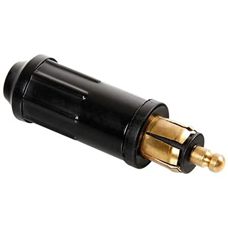

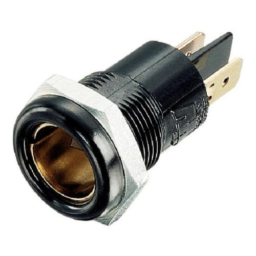

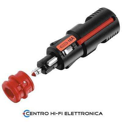

La presa/spina accendisigari si chiama D21 , mentre la presa/spina piccola (standard Tedesco) si chiama D12 , e penso si riferisca ai rispettivi diametri.
Condivido che la D12 ha migliore contatto e sta piu ferma.
Volendo, si puo dotare un apparecchio di spina bivalente D12/D21 . Con la parte rossa è D21, togliendo la parte rossa è D12 , per la massima versatilità. Io se posso uso queste.

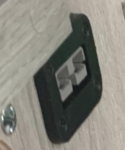

Per un installazione volante di un inverter consiglio di usare una presa Anderson che sopporta anche 80A.
E' reversibile e vendono la mostrina per il fissaggio a parete.

La presa/spina accendisigari si chiama D21 , mentre la presa/spina piccola (standard Tedesco) si chiama D12 , e penso si riferisca ai rispettivi diametri. Condivido che la D12 ha migliore contatto e sta piu ferma. Volendo,
La prima presa delle tue 2 foto la ho in un posto sul camper e la sconsglio.
ma c'è anche un motivo per cui la sconsigli?
