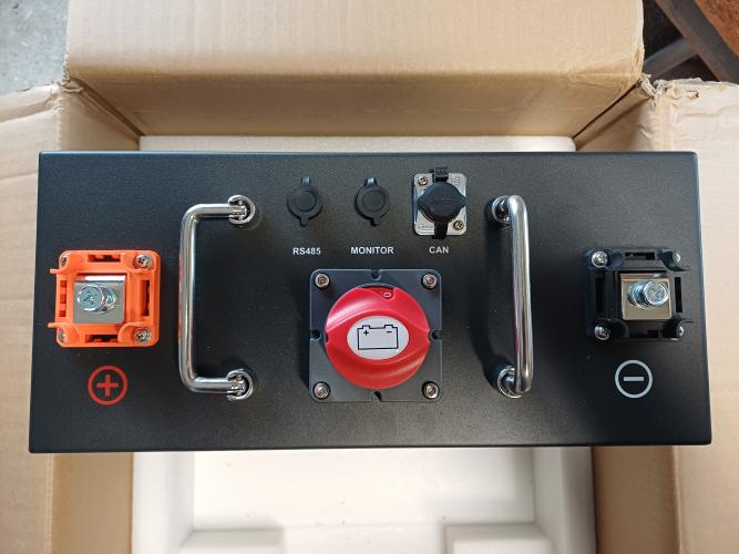

Arrivata, la batteria si presenta con ottime finiture e sembra ben realizzata esternamente, peso dichiarato 31 kg, ed è quello, l' ho pesata perché pensavo pesasse di più, si vede anche l' età pesa laugh.20260506_113749.jpg

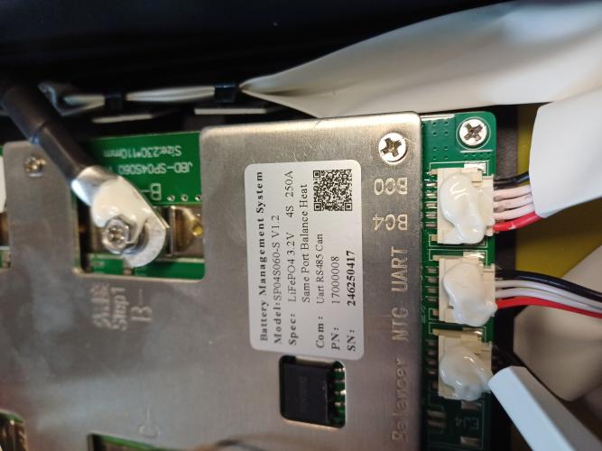

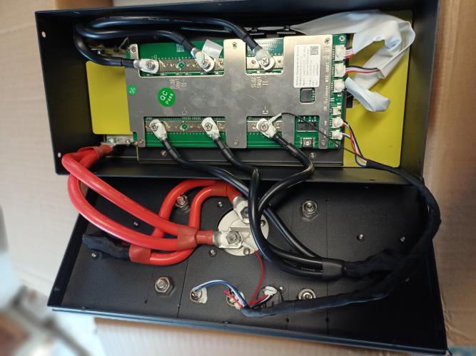

Metto foto interne, si vede il BMS da 250A e i collegamenti...ho controllato le celle che sono in verticale come il verticale della batteria.20260506_105155(1).jpg20260506_105311(1).jpg
Cioè deve stare con i morsetti in alto?
Il BMS é un JBD (Jiabaida), bilanciamento passivo di... 120 mA.
la cosa migliore che puoi fare è quella di mettere un fusibile da 300A al polo della batteria, e da lì andare a una bus-bar alla quale collegherai ciò che ritieni di dover collegare a sua volta riprotetto da opportuno fusibile.
Se sulla batteria c'è scritto che fino a 250A non ci sono problemi, così sarà... è un prodotto costruito da un produttore che avrà le sue certificazioni sia per se stesso che per il suo prodotto... altrimenti si supporta la mia tesi, ovvero che esistono prodotti di serie A e serie B... anche se qualcuno non crede sia così...

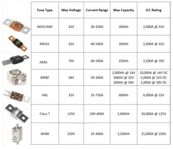

OK, tre semplici regole per scegliere i fusibili che devono soprattutto proteggere i cablaggi.
- Dimensionare il fusibile per circa una volta e mezzo la corrente massima che ci può passare nel funzionamento normale.
- Mai avere fusibili grandi su fili piccoli, un corto potrebbe far passare una corrente più bassa di quella necessaria a far saltare il fusibile in tempi ragionevoli.
- Calcolare SEMPRE la massima corrente possibile in caso di cortocircuito, con le litio è "buona norma" moltiplicare almeno per 10 il valore della capacità espresso in amperora, quindi con 320 Ah di batteria al litio devi scegliere un fusibile che abbia una ICC Rating (corrente massima interrompibile) che superi abbastanza il valore di 3200 Ampere.
Questo schema ti può aiutare nella scelta.
Nel tuo caso almeno la tipologia ANL, il classe T lo riservi al cablaggio con fili enormi dell'inverter, anche se si trovano di tutti i valori, gli ANL non è il caso di utilizzarli con correnti molto elevate per via dei capicorda più piccoli dei classe T, spesso ha i fori aperti che peggiorano il contatto, sono progettati per ruotare il fusibile e aprire il contatto senza sfilare il capocorda.
Ovviamente il fusibile deve stare vicinissimo al punto dove è presente la quantità maggiore di energia, nel tuo caso la batteria e non il Victron.
