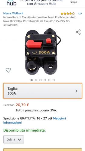

un affare così, potrebbe andar bene?
E' meglio un fusibile normale...
Quello però è molto carino e siccome non serve a nulla perché l'inverter ha già i fusibili adatti al suo interno, puoi anche metterlo.
Marco.
Modificato da Emme48 il 03/09/2020 alle 21:10:31

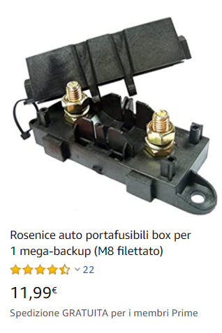

esempio...
A parte questo, valuta il non metterli... sempre che tu non abbia messo l'inverter oltre i 50cm dalla batteria
Modificato da Laikone il 03/09/2020 alle 21:11:39
13/01/2006 25431
Inserito il 03/09/2020 alle: 21:17:33
In risposta al messaggio di Laikone del 03/09/2020 alle 21:08:28
esempio... A parte questo, valuta il non metterli... sempre che tu non abbia messo l'inverter oltre i 50cm dalla batteria
Eh si... siamo concordi.
L'inverter ha già i fusibili giusti al suo interno, sia come valore che come caratteristiche di intervento (curva specifica).
A queste potenze l'inverter DEVE essere vicino alla batteria, un fusibile aggiunto potrebbe:
1) Essere più sensibile di quello interno e saltare quando non è necessario, quindi non serve.
2) Essere uguale a quello interno, quindi non serve.
3) Essere più grosso di quello interno, tale da non saltare mai, quindi non serve.
Marco.
