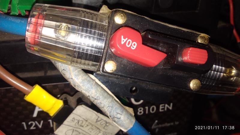

Questi fusibili automatici sono molto belli da vedere, ma le loro caratteristiche elettriche non reggono il confronto con un fusibile tradizionele che, elettricamente, è di gran lunga molto migliore.

Questi fusibili automatici sono molto belli da vedere, ma le loro caratteristiche elettriche non reggono il confronto con un fusibile tradizionele che, elettricamente, è di gran lunga molto migliore. Marco.
Si lo penso anche io..

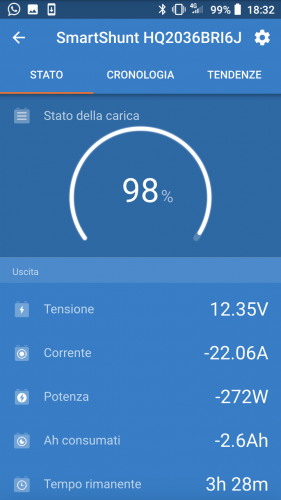

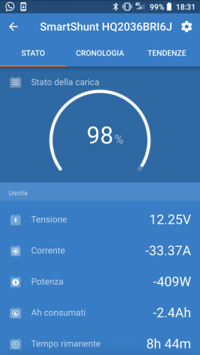

Phon da 350 watt e tv, reggono (almeno 15/20 Minuti che ho avuto necessità...di più non so)
Schunt su sola Agm, phon, tv e macchina fotografica sony in carica:
Usando solo la agm(410w e 33A sulla batteria)
Usando anche la bs2(tipo avviamento)(il carico si divide in 22A e 272w sulla agm.. e 11A e 130w sulla avviamento meno performante)
Ma regge "tranquillamente" il tutto.
Certamente non è la condizione ideale di uso di un inverter da soli 375 va come questo.
Le previsioni di tempo restante che si vedono sono ovviamente sbagliate, poiché lo shunt aggiorna le previsioni ogni tot minuti, in base alla resistenza interna della batteria, cioè alla tensione in rapporto agli amper erogati, e in base al coefficiente di Peukert.
Se lo tenessi acceso 10 minuti la previsione di tempo restante con una sola batteria si aggiornerebbe e di conseguenza accorcerebbe un paio di ore.

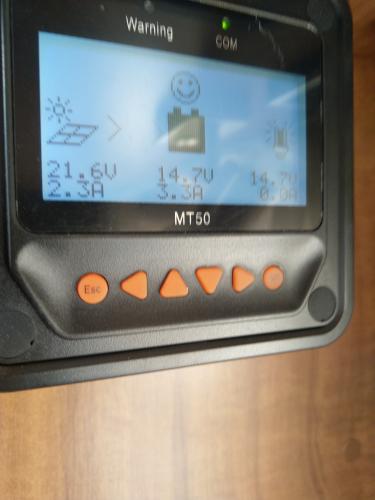

Hunter, ti scrivo qui perchè non saprei ritrovare il thread dove avevi parlato della "fase iniziale a pwm" dell'Epever.
Sono uscito col camper dal portico venerdi mattina dovendo portare il Van in carrozzeria, la zona era ancora in ombra, i pannelli davano sui 6-7 W ma già andava in mppt.
In effetti avevo già provato tempo fa, ma la sera cioè venendo da illuminazioni maggiori. Invece stavolta era "dal basso" come nelle tue prove in cui avevi notato lo step di potenza.
A meno che questo lo manifesti a W ancora inferiori essendo il 20 A. (Se fosse così comunque me ne importerebbe anche poco)
Poi più tardi il sole è "uscito" dal profilo delle case contigue e allora il tutto si è tirato un po' su:
Niente di eclatante ma già in grado di alimentare il compressore del frigo con un discreto "avanzo" per la BS.

Hunter, ti scrivo qui perchè non saprei ritrovare il thread dove avevi parlato della fase iniziale a pwm dell'Epever. Sono uscito col camper dal portico venerdi mattina dovendo portare il Van in carrozzeria, la zona era

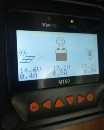

ancora in ombra, i pannelli davano sui 6-7 W ma già andava in mppt. In effetti avevo già provato tempo fa, ma la sera cioè venendo da illuminazioni maggiori. Invece stavolta era dal basso come nelle tue prove in cui avevi notato lo step di potenza. A meno che questo lo manifesti a W ancora inferiori essendo il 20 A. (Se fosse così comunque me ne importerebbe anche poco) Poi più tardi il sole è uscito dal profilo delle case contigue e allora il tutto si è tirato un po' su: Niente di eclatante ma già in grado di alimentare il compressore del frigo con un discreto avanzo per la BS. Scusate l'OT
Ciao!
Quello che mi viene da dire é che con mt50 con misurazioni cosi piccole é mollto difficile notare la cosa, sia se é come dici tu, sia come dicevo io...
Mi spiego: nella prima foto si vede 14.6 x 0.4 sul pannello, cioè 5.84 watt.
E 13.1 x 0.5 sulla batteria quindi 6.55 watt.
É IMPOSSIBILE.
Questo non é dovuto a.misurazioni sbagliate, ma solo ai micro ritardi nell aggiornamento del mt50.
Infatti usando il software Pc, si può settare fino a 1 secondo di tempo di aggiornamento e si vedoni i decimali delle letture.
E non vedresti il paradosso di cui sopra.
Quello che vedi con il software pc sui grafici é la linea di amper oannello e la linea di amper batteria, che sono quasi alla stessa altezza (non perfettamente , secondo me per le perdite d'efficienza intrinseche), e proseguono cosi fino a un momento in cui la linea degli amper batteria, si impenna di colpo e si stacca dalla linea degli amper pannello.
Questo mi fa pensare al cambio di modalità operativa di cui parlavo.
Cosa peraltro che mi aveva insinuato uno Youtuber che fa vari di questi test.
Oh... magari é come dici tu...ma con Mt50 e quelle basse potenze é mollto difficile notare una cosa o l altra.
Invece, una cosa che ti posso confermare, é che ñe misurazioni di quelñ aggeggio, sono molto ma molto precise, come sospettavo.(ritardi esclusi)
Da quando ho messo lo shunt victronenergy ho potuto notare che le misurazioni sia dell immissione in batteria, sia nell assorbimento dalla batteria sull uscita "carico" sono sorprendentemente identiche o quasi identiche tra i due oggetti di marche diverse.
Quindi ciò che dice il regolatore epever nonné per niente fantasioso. Sono dati mollto attendibili, ovviamente oer l uso che facciamo noi. Non per fare ricerche di laboratoriowink

Certo prendendo letteralmente i numeri è impossibile, ma se pensi che le correnti sono presentate arrotondate al decimo di A, nell'approssimazione ci può stare (ad es. con 0,44 A sui pannelli e 0.49 A sull'uscita, o simili). Quel che conta è che la trasformazione la fa, un pwm darebbe valori diversi sulle tensioni.
Che poi il problema può essere tale con pannelli "a 24 V" mentre con i 36 celle le differenze sono limitate

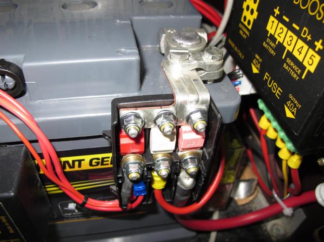

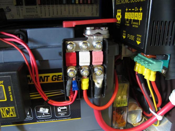

Sul mio inverter da 1000W ho messo un fusibile da 125A subito sul morsetto positivo della BS, ma non serve a proteggere l inverter (che ha gia il suo (3x40A) all interno, ma serve per proteggere il cavo da eventuale corto contro oggetti metallici.
15/06/2018 11024
Inserito il 12/01/2021 alle: 22:18:40
In risposta al messaggio di IZ4DJI del 12/01/2021 alle 21:44:42
Bello il portafusibile direttamente sul morsetto...
per evitare questoIMG_20210111_173746.jpgE soprattutto poterli mettere ancora piu vicini la polo...
L.hai preso online vero? Ormai senza internet c'è una differenza Abissale di cio che si può ottenere. Io qui lo noto tantissimo.
Comprare in internet é possible, ma un 80/90% in meno...

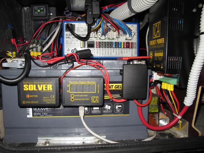

Con cosa hai attaccato quei 2 Accessori (scatolotti) alla superficie della batteria?
Io vorrei attaccarci quei tre portafusibili, ma la tensione dei cavi rende difficile con biadesivo o paste adesive
Inserito il 12/01/2021 alle: 23:50:34
In risposta al messaggio di Hunter85 del 12/01/2021 alle 22:18:40
Bello il portafusibile direttamente sul morsetto... per evitare questoE soprattutto poterli mettere ancora piu vicini la polo... L.hai preso online vero? Ormai senza internet c'è una differenza Abissale di cio che si può
ottenere. Io qui lo noto tantissimo. Comprare in internet é possible, ma un 80/90% in meno... Con cosa hai attaccato quei 2 Accessori (scatolotti) alla superficie della batteria? Io vorrei attaccarci quei tre portafusibili, ma la tensione dei cavi rende difficile con biadesivo o paste adesive
In effetti era una foto del precedente camper, ma in quello attuale ho messo lo stesso identico portafusibili (me lo sono portato dietro, assieme all inverter).
E' un portafusibili prodotto dalla MTA, lo presi in un magazzino per elettrauto, ma non lo avevano e neppure volevano ordinarlo, poi gli lasciai i soldi li sul banco e allora in quindici giorni me lo hanno fatto avere.
http://www.mta.it/catalogo-prod...
Pagina 24 , articolo 0300468
Penso che quello o simile si possa trovare anche in rete.
Quei due scatolotti li avevo attaccati con il velcro biadesivo 3M Dual Lock, quello di plastica, uguale a quello del telepass. Sgrassando e scaldando un po la superficie, poi l adesivo attacca in maniera tremenda, ma essendo velcro, se si tira si rimuove.
Quel che conta è che la trasformazione la fa, un pwm darebbe valori diversi sulle tensioni. Che poi il problema può essere tale con pannelli a 24 V mentre con i 36 celle le differenze sono limitate
Vero..il pwm dovrebbe avere twnsioni diverse e amper uguali.
ma siamo sicuri che un minimo di perdita non c'è comunque? Io mon lo so...
Pero allora come spiegheresti le 2 linee che vedo sul.grafico al mattino? Fino a 10/15 watt amper pannello e amper batteria corrono paralleli, anche se minimamente distanti.
E dopo 10/15 watt la linea amper batteria si impenna e si distacca da quella amper pannello?
Se non è un passaggio da pwm a mppt potrebbe essere un impennata della tensione pannello a un certo momento a causare l.impennata della linea amper batteria all improvviso.??
Devo guardarci meglio.

In effetti era una foto del precedente camper, ma in quello attuale ho messo lo stesso identico portafusibili (me lo sono portato dietro, assieme all inverter). E' un portafusibili prodotto dalla MTA, lo presi in un magazzino
per elettrauto, ma non lo avevano e neppure volevano ordinarlo, poi gli lasciai i soldi li sul banco e allora in quindici giorni me lo hanno fatto avere. Pagina 24 , articolo 0300468 Penso che quello o simile si possa trovare anche in rete. Quei due scatolotti li avevo attaccati con il velcro biadesivo 3M Dual Lock, quello di plastica, uguale a quello del telepass. Sgrassando e scaldando un po la superficie, poi l adesivo attacca in maniera tremenda, ma essendo velcro, se si tira si rimuove. è uno di quei prodotti che quando li usi ti chiedi come facevi senza
Ottimo grazie!smiley
Chi sa se il velcro adesivo ha abbastanza superficie per far presa sul dietro dei portafusibili di plastica con anche i buchi per le viti... proverò...
Non ho quello 3m(di cui ho il solo biadesivo "gommoso" e cicciotto), ma quello della lidl e del cineselaugh
Invece i piccoli accessori sulla parete del camper li attacco con la plastilina adesiva...
Ho visto troppi camper vituperati da biadesivo e viti messe a Bestiaangry,mobili, pareti,plasticje bagnoangry per cose come gancetti e simili!
Comunque complimenti! Bell ordine!
Sui vecchi ducato 280 con la batteria sotto il sedile dentro il supporto sedile di ferraccio e super angusto, ogni lavoretto é un agonia.
Il massimo é usare un vano di legno ampio dove poter mettere anche qualche pannello di legno per fissare cavi e fusibili...

Io il fusibile sul cavo dell'alimentazione inverter l'ho messo meno potente di quello all'interno dell'inverter perche' se un fusibile si brucia deve essere quello esterno e non quello interno difficile da sostituire (nelle istruzioni dell'inverter dicono di mandare l'inverter in assistenza per cambiare il fusibile interno).

Vero..il pwm dovrebbe avere twnsioni diverse e amper uguali. ma siamo sicuri che un minimo di perdita non c'è comunque? Io mon lo so... Pero allora come spiegheresti le 2 linee che vedo sul.grafico al mattino? Fino a 10/15
watt amper pannello e amper batteria corrono paralleli, anche se minimamente distanti. E dopo 10/15 watt la linea amper batteria si impenna e si distacca da quella amper pannello? Se non è un passaggio da pwm a mppt potrebbe essere un impennata della tensione pannello a un certo momento a causare l.impennata della linea amper batteria all improvviso.?? Devo guardarci meglio. Appena il tempo torna clemente!! Una settimana di nubifragi qui a Lanzarote e la temperatura polare di 11 gradi di minima a livello del mare. E io non posso andare a beccarmi un po di inverno vero in cima al teide a Tenerife. Ha nevicato a 1900 metrie alla base del teleferico ci sono -5 gradi sti giorni e io non ci sono Ma in Spagna infatti ha fatto -21 in certe zone! Comunque, anche con nubifragi da una settimana, reintegro TRANQUILLAMENTE 20/30 AH al giorno...altro che non servono i watt in piu Quei 20/30 minuti di sole pieno che fa ogni tanto, pompa che é una bellezza! Anche 15/17 amper si sono visti con sto bel fresco Anche se per sole 3/4 volte di 20 minuti in un giorno...é meglio di 5/6 amper!
Certo che ci sarà un po' di perdita ma appunto, con quelle approssimazioni allo 0.1 nella visualizzazione delle correnti, non la si vede. Ho fatto l'esempio a pari W, ma ci sta anche con la perdita.
Era chiaro che negli esempi che avevi mostrato ci fosse un avviamento in cui non compare la trasformazione bensì un taglio di V e poi ad un certo punto uno step di funzionamento. Rimane da capire se sul mio è avvenuto senza che l'abbia visto (a W minori?) o se succede con i pannelli a tensioni maggiori o cos'altro. Per fortuna, almeno nel mio caso, non sembra che si perda energia in modo sensibile.
