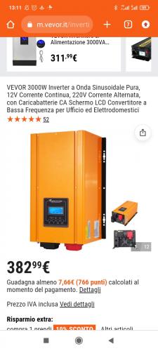

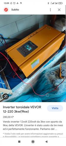

A quella potenza c'è interessante il vevor a bassa frequenza da 3 kW e ben 9kw di spunto.
un bestione da alcune decine di kg..a circa 400 euro..o uguale senza marca vevor direttamente dalla Cina.
È inverter caricabatterie. Il caricabatterie è molto potente da 75A, quindi sarebbe ideale per il grande pacco batterie che vuoi mettere.
Screenshot_2023-09-08-13-11-56-212_com_android_chrome.jpgScreenshot_2023-09-08-13-09-22-281_com_android_chrome.jpg

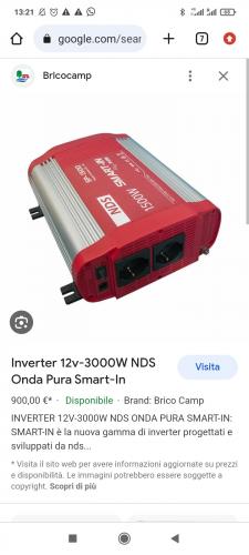

Anche l inverter NDS 3000w sembra buono. Comunque è un inverter diverso da quelli sopra, senza trasformatore toroidale e senza Caricabatterie.
há il vantaggio di essere meno ingombrante e molto più leggero. Pur restando un bestione tra inverter da alta frequenza della stessa potenza più economici

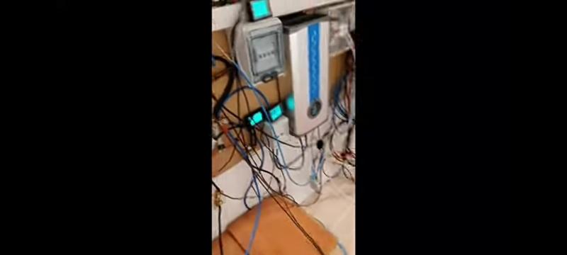

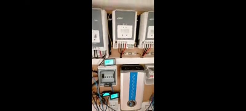

Questo è l impianto tutto epever (ovviamente sponsorizzato) di un italiano
C'è un IPOWER plus da 3000w non credo a 12v però.
Screenshot_2023-09-10-19-33-48-896_com_google_android_youtube.jpgScreenshot_2023-09-10-19-33-04-292_com_google_android_youtube.jpg

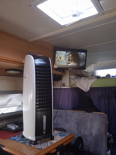

IL raffrescatore evaporativo funziona più di 12 ore al giorno da 2 settimane che l ho preso e mi dà un ottimo sollievo..per esempio.sono 50/70w.
Nonché computer e vecchia ma buona TV Telefunken trovata abbandonata a casa di mia madre che funziona solo a 230v
