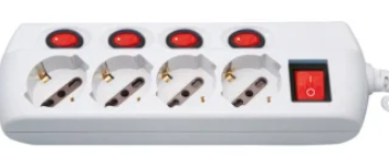

Metterei in uscita dall'inverter una ciabatta come questa:
Con la quale potrai attivare o disattivare a piacimento ogni singola utenza.
