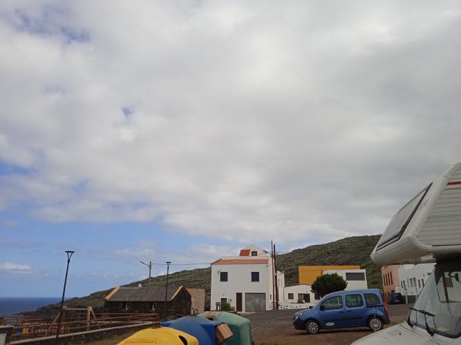

un solo pannello da 450w in estate a Tenerife mi fa quasi 3kwh al giorno in pieno sole.
Non sono mai riuscito a vedere il massimo perché Mi è impossibile.
 Con quello da 300w ci riuscivo ed il massimo era appena sopra 2kwh al giorno. Visto sia alle Canarie che in Francia che in Spagna.
In piena estate qui ci sono meno ore di luce che in Italia ovviamente..ma più in inverno.
Attualmente ho 1 ora abbondante di luce in più che a Napoli e faccio ancora 1.8kwh in un giorno di sole.

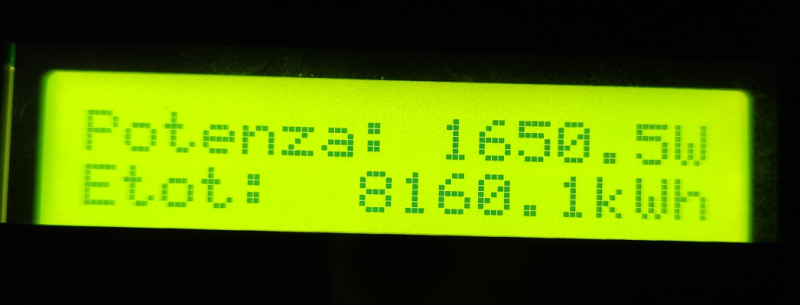

Concordo Emme, ma il post iniziale parla di un impianto domestico il quale NON ha batterie e quindi, nel dato momento della rilevazione, ovviamente in funzione di tutte le variabili del caso, sole, luce, pulizia ecc. ecc. sta dando il massimo che può dare.
I numeri li vedi nelle foto. Un impianto da 3kW in 7 ore ha fornito 2 soli kW di corrente in una giornata di autunno, per altro senza piaggia.

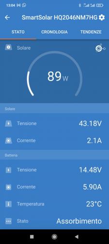

per fugare ogni dubbio sulla funzionalità dell'impianto vi metto i dati di oggi che è una giornata con sole e per il momento poche nuvole e sono le 10.23 del mattino.image(4264).png
31/03/2004 20870
Inserito il 04/11/2022 alle: 10:27:26
In risposta al messaggio di Armando del 04/11/2022 alle 10:14:39
Laikone, che prelievi ci sono a valle del regolatore? C'è un utilizzatore in grado di assorbire man mano tutta la W generabile dal fotovoltaico?
è un impianto collegato con modalità "scambio sul posto" che sta a significare che o consumi la corrente all'istante o va venduta a Enel. In altre parole l'impianto in questo caso da sempre il massimo che le condizioni a contorno sono in grado di offrire. Non vi sono batterie che in base al loro stato di carica possono "mascherare" la produzione di energia
11/08/2003 7735
Inserito il 04/11/2022 alle: 10:58:27
In risposta al messaggio di Laikone del 04/11/2022 alle 10:24:02
Benissimo, quindi se fossi stato (costretto a stare) fermo a BO in camper, oggi ricaricherei le batterie servizi, dopo due giorni di nuvolo nei quali il FV ha dato poco. smiley
Tanto per fare un confronto, dati passati accenni a "alcuni" i cui impianti FV  "producono più degli altri"  .. e che anche qui è uscito il sole, ho tolto il camper dal portico poco fa (ore 11) e il FV sta così:
.. circa 102 W, nemmeno al 50% della W nominale (per
 info, la BS ieri sera era a 12.7 V).  Comunque già al doppio di quanto mi consumerebbe il frigo mentre va il compressore, cioè 7 volte il consumo medio del frigo, il resto appunto andrebbe in ricarica della BS.
insomma tutto OK
