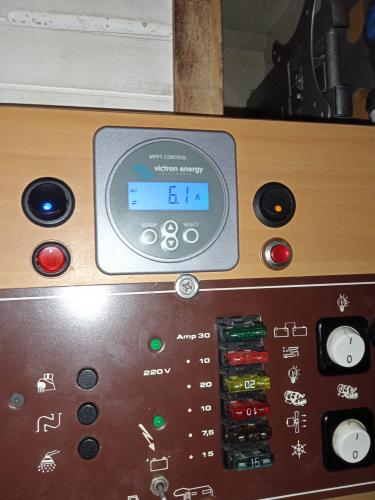

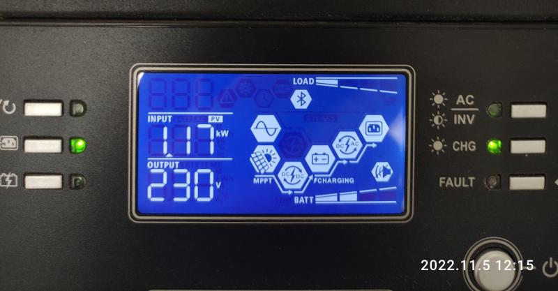

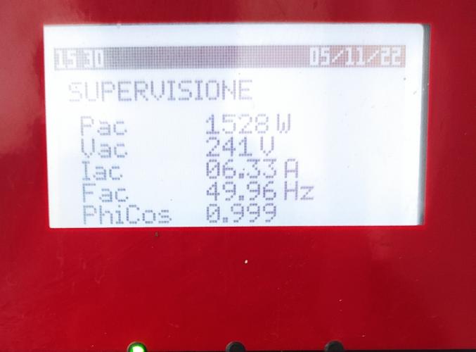

Dove eravamo rimasti ...? A si! ...Produzioni fotovoltaiche autunnali. Ecco le mie oggi
due inverter diversi per due impianti entrambi da 4KW erano le 12.30 l'orologio del primo inverter è fuori orario.

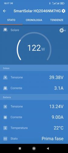

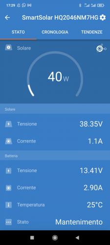

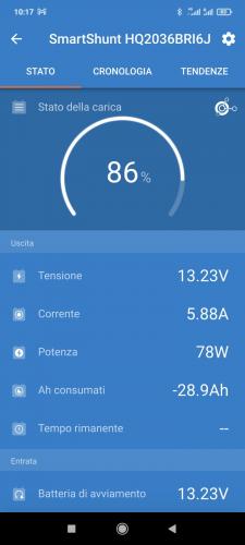

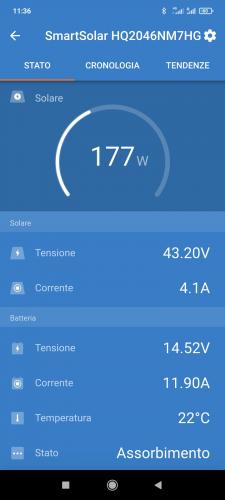

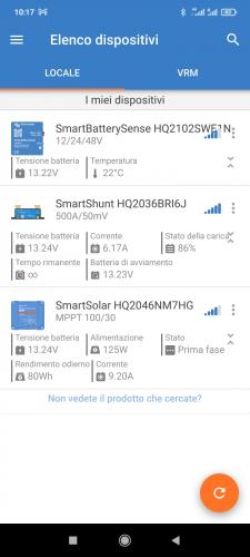

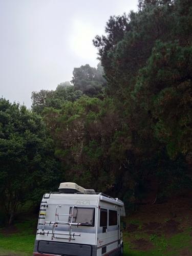

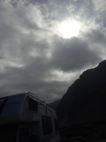

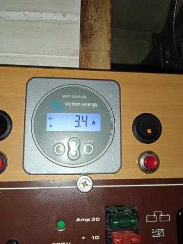

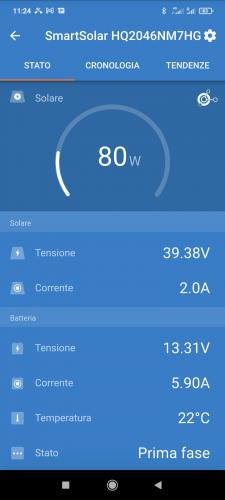

Restando nei camper
oggi 10.15 , ha piovuto tutta la notte e ora è migliorato un po'.
impianto 450 watt.
Ovviamente sta facendo tutto quello che può perché c'è la batteria in carica dalla scarica serale e la TV accesa.
80 watt, fino a 120 watt se passa qualche nuvola più chiara.
Screenshot_2022-11-06-10-17-14-492_com_victronenergy_victronconnect.jpgScreenshot_2022-11-06-10-17-33-198_com_victronenergy_victronconnect.jpgScreenshot_2022-11-06-10-17-50-071_com_victronenergy_victronconnect.jpg
Prevedo di recuperare tutta la scarica anche con PC e TV.
Frigo ovviamente a gas con questo tempo frown

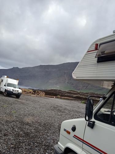

Isola del Hierro.
Per dare un idea, in pieno sole in questi giorni ho una produzione istantanea di circa il 10/15% in più di un mio amico in centro Italia. (A parità di watt)
E con 1 ora di luce in più in aggiunta.
Ed è tutto molto variabile con le nuvole.
Ho avuto giorni come.questi ma solo per nuvole più scure ,una produzione 3 volte inferiore a quella delle.foto.
Altre volte in estate, pioggia e nuvole chiare e produzione molto superiore a oggi che non piove.

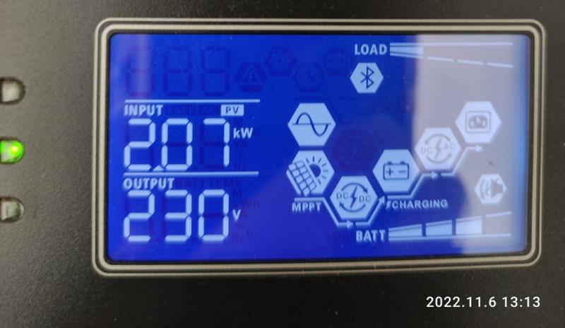

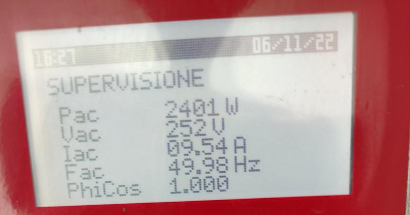

Saludos
Hunter85: evidentemente siamo in sintonia,"il fotovoltaico rende! anche in autunno e finanache in inverno" sia per i camper che per il civile.
Laikone: non capisco la voglia di dimostrare che il fotovoltaico è inutile in autunno-inverno. Non è vero! Certamente i miei impianti per 50 giornate all'anno producono molto poco, ma sono le giornate di nuvolosità compatta (e non sono mai una dietro l'altra), per altri 50 giorni producono meno del fabbisogno  delle abitazioni di cui sono al servizio, ma per le restanti giornate dell'anno è "manna dal cielo". Con le dovute differenze tutto ciò vale anche per il camper, magari sono ad Amsterdam per Natale e quella settimana il sole impera, bene! il pannello fa la differenza. Oppure è sempre coperto allora so ca##i; stolto io se non ci ho pensato, bene invece che Tu lo ponga in evidenza; daltronde un Forum pure a questo serve.
Oggi a Napoli, bella giornata ogni impianto ha prodotto oltre 13 KW soddisfacendo il fabbisogno delle due famiglie.
Le istantanee dei due inverter alle 13.30

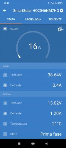

Inserito il 07/11/2022 alle: 11:51:23

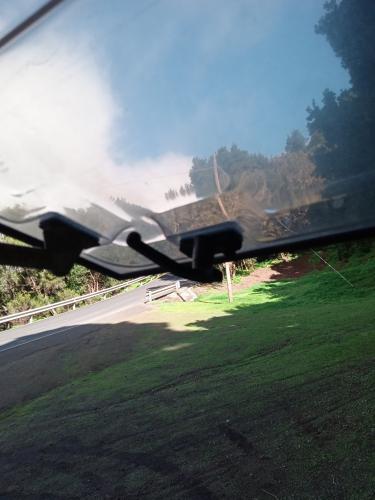

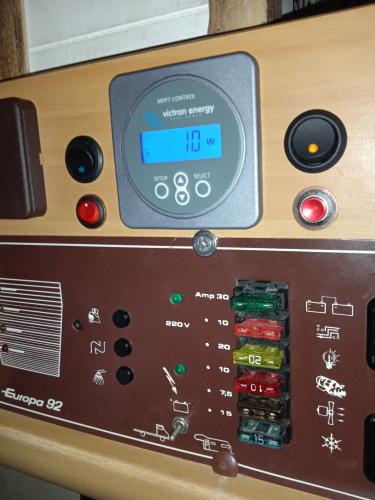

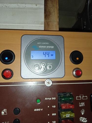

16 watt sotto l.ombra cool
Ci esce gratis una TV 12v o 2 telefoni col MacBook Air su inverter (già carico!) , laughlaugh

31/03/2004 21022
Inserito il 08/11/2022 alle: 12:28:33
In risposta al messaggio di rubylove del 08/11/2022 alle 09:40:05
Per questo avevo chiesto se quell'impianto era collegato alla rete o no, potrebbe anche essere un impianto montato in montagna per una baita Le variabili sono parecchie, se fosse non collegato (e io questo non lo so) potrebbe
avere le batterie cariche al massimo e quindi non produrre nulla o quasi, se invece fosse in rete avrebbe comunque sempre un carico che mostrerebbe i dati reali di produzione In ottobre ho visto per la prima volta  mio singolo pannello  da 300W, produrre 255 W, alle 11 di mattino, con bs scarica, in Turchia e con una leggera velatura che migliorava la superficie totale del silicio irraggiato. Le varianili da valutare sono parecchie, anche se la tua e una giusta constatazione
certo che è collegato alla rete (scambio sul posto) e non ha alcuna batteria.
15/06/2018 11024
Inserito il 08/11/2022 alle: 12:39:22
IMG_20221108_113344_1.jpgScreenshot_2022-11-08-11-24-29-287_com_victronenergy_victronconnect.jpg
Oggi 80 watt 6A scarsi alle 11.30. quando lnaltro giorno con nuvoloso che sembrava peggio, avevo 80/100 watt alle 10.30.
Anche perché la mansarda è inclinata in avanti di qualche grado e in inverno se ho il muso a sud rende un po'di più che se ho il muso a nord.
Appena c'è una rarefazione delle nuvole comunque la produzione sale molto per la radiazione diffusa.
Qui si vedono 180 watt e 12A ma perché è arrivato a tensione limite di carica. Altrimenti sarebbero più di 200 watt.
09/06/2015 5877
Inserito il 08/11/2022 alle: 14:16:58
In risposta al messaggio di Laikone del 08/11/2022 alle 12:28:33
Io non l'ho dato per scontato, in questo caso essendo caricato sempre è in una condizione di funzionamento ideale, se c'è luce lo vedi quanto produce

Inserito il 08/11/2022 alle: 18:34:14
Altro dato.
Sole ad altezza testa quasi al tramonto

Inserito il 09/11/2022 alle: 15:32:46
Volevo far notare con un esempio chiaro l importanza della radiazione diffusa.
Siamo in una foresta, pannello completamente in ombra.
Con nuvole e nebbia fa 44 watt.
Poi esce il sole e la produzione cala a 10 watt?
Come può essere che con nuvole e nebbia produca il 400% che col sole?
La radiazione diffusa dalle nuvole è la ragione.
Questa infatti riflette la luce sotto gli alberi...mentre col sole questo non accade.
Nuvoloso
IMG_20221109_134524_copy_1560x2080.jpgIMG_20221109_134654_copy_1560x2080.jpgIMG_20221109_134708_copy_1560x2080.jpgEsce il sole e cielo azzurro 5 minuti
Col sole produrrebbe anche oltre 200 watt fuori dagli alberi.
Ma sotto gli alberi rende molto più con le nuvole.
44 watt sono comunque la stufa  o la TV e un PC portatile, GRATIS in termini di batteria.
