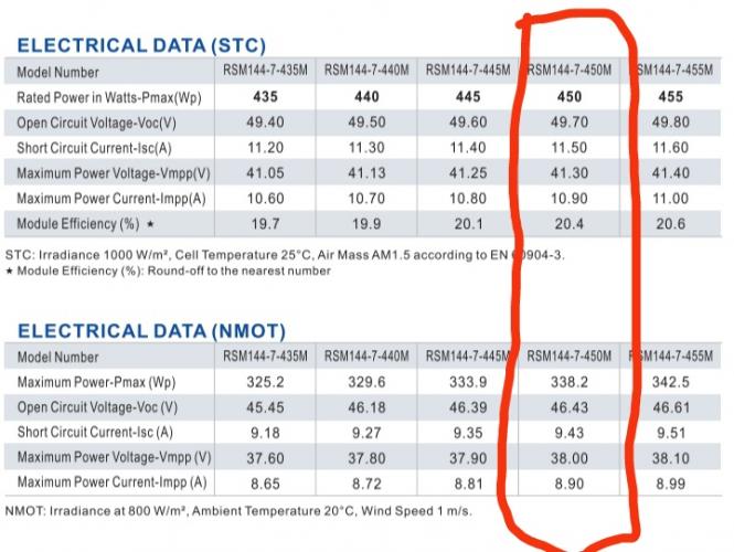

E infatti siccome i dati nominali dei pannelli sono testati in laboratorio a 1000w/M2, è normale che con 1200w/M2 un pannello da 300w faccia 315 o 330w.
Fa meno del previsto in rapporto perché in laboratorio lintestano con celle a 25 gradi mentre in estate magari sono a 50 o 55 gradi.
Comunque le schede tecniche più dettagliate danno anche tutti i dati (non solo la potenza) a condizioni realistiche(NOCT), non solo a condizioni di test (STC).
​​​​​​Le condizioni realistiche sono a 800w/M2 di luce e 20 gradi ambiente (non celle).
Per esempio il mio pannello da 450w in condizioni STC , è dato per soli 340w in condizioni NOCT.
Il massimo che posso vedere stabilmente con sole pieno a inizio estate è 380/390 watt e l.irraggiamento in queste situazioni è oltre 1000w/M2. Ma la temperatura celle è altissima. Ci si cuoce un uovo davvero...anche  60 gradi.

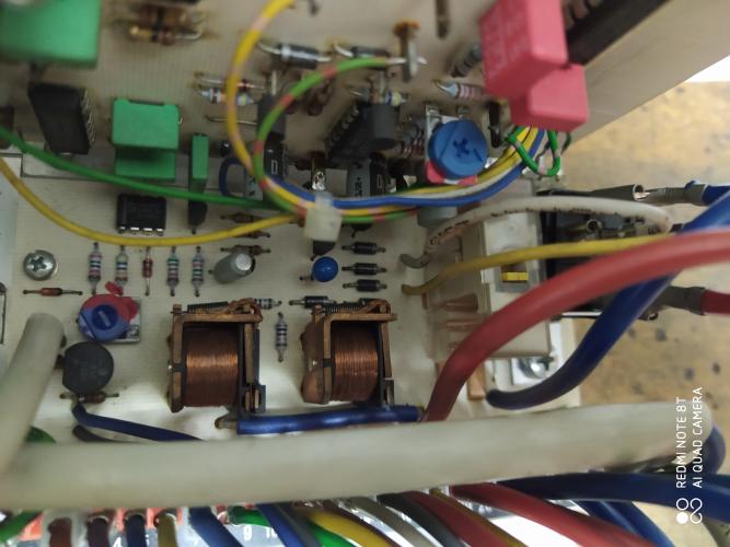

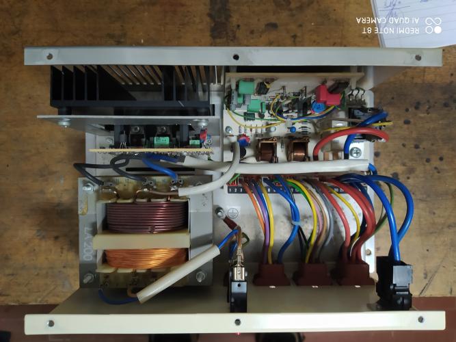

Correggo dopo un esame più approfondito di come funziona questo Cb.
La corrente davvero non supera alla fine 4.2A.
La.tensione a vuoto sull uscita Cb è 14.55v.
Poi quando si connette,la tensione è tra 14 e 14.1v SE C'È UNA RICHIESTA DI CORRENTE.
Più è la richiesta,più la tensione è alta(massimo 14.1v. Meno è la richiesta e più si abbassa (minimo 13.95v).
Poi quando la corrente si abbassa sotto 0.8A, la tensione scende a 13.77 /13.83v.
Queste sono le tensioni reali ALL USCITA DEL CB.

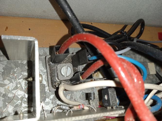

Perché poi sulla batteria, il cablaggio è talmente penoso (pezzi di 1.5mmq sul selettore bm/bs) e metri di 6mmq) che a 4A la caduta tra cb e batterie è quasi 0.5v.
È interessante che comunque non è un semplice alimentatore a tensione fissa e corrente limitata, ma in qualche modo alla fine abbassa la tensione.
Strano perché il circuito è veramente semplice. C'è una specie di transistor qualche piccola resistenza e una resistenza grande che mi dissero che serve per il led.
Infatti vi è un led che più c'è corrente e piu si illumina. Quando le batterie sono cariche e non vi sono carichi, il led si affievolisce fino a spegnersi totalmente. Questo indica batterie cariche.
Comunque stanotte ha mantenuto le batterie a 100% con stufa e di sera ,con stufa e TV il bilancio era in pari.
Ma con più di 4A inizia un prelievo dalle batterie.
In caso di batterie scariche la ricarica sarebbe lentissima. Per le mie a terra almeno 50/60 ore.
Molto più veloce il solare anche in inverno, al sole.
Il buono è che questi 4A li da H24. Quindi 96ah al giorno.
Diciamo come un efoy base come capacità di ricarica.
Centralina/alimentatore/Cb schaudt su.adriatik 1991
Alimentatore/Cb/ distruggere Campoli su arca 1991
Una LEGGERISSIMA DIFFERENZAwink...
Soprattutto nell' ordine, nell' efficienza elettrica dei collegamenti e della.qualita del montaggio dei componenti.
La Campoli sembra fatta in un laboratorio di elettrotecnica di una scuola o per hobbysad
Il trasformatore schaudt era la metà e caricava a 15A.
Questo è il doppio e carica a 4A.
Modificato da Hunter85 il 12/11/2022 alle 10:52:54

In questo caso credo che si tratti di due alimentatori a tecnologia analogica ma non ci giurerei per lo shaudt, la differenza può dipendere dalla qualità dei materiali, dalla dissipazione, dovuta alla dimensione dei radiatori
15/06/2018 11024
Inserito il 12/11/2022 alle: 20:28:37
In risposta al messaggio di rubylove del 12/11/2022 alle 19:59:13
Ciao..io sono ignorante.
comunque da quanto ho capito questo alimentatore aveva 2 uscite.
Una tramite il circuito " caricabatterie" che appunto è limitata a 4A(da quanto vedo ) e ha una tensione variabile in base a quanta corrente da.
Una alimentava la linea luci, attraverso un ponte di diodi SENZA PASSARE DAL CARICABATTERIE. Ma da un relè che sganciava la batteria da questa linea luci in caso di 230.
Quindi la potenza dell' alimentatore in sé è sicuramente maggiore di 4A.
Io ho eliminato l alimentazione bobina del lo strano relè, e la linea luci resta sempre sulla batteria quindi usa la corrente del caricabatterie, come tutto il resto.
Il precedente proprietario mi diceva che la tensione raddrizzata dell' alimentatore (quindi non la parte caricabatterie) gli bruciava le TV che metteva sulla linea luci.
Infatti in origine secondo me doveva solo sgravare il caricabatterie dalla corrente delle lampadine a incandescenza in campeggio.
Così da lasciare sempre i 4A per stufa e batteria al massimo.
Altrimenti non avrebbe senso questo relè.
Tu potresti capire dallo schema e dalle foto del circuitino CB come funziona "l algoritmo" del Cb?
Ha una tensione a vuoto di 14.5/14.6.
Se però eroga la massima corrente è 14/14.1.
Mano a mano che la corrente diminuisce,cala alche la tensione, fino a stabilizzarsi a 13.7/13.8v quando sotto 1A. In modo quindi da poter essere lasciato collegato in relativa sicurezza.
Comunque tra stufa luci acqua (e per provare,pure TV e PC su inverter 2 ore, nonostante ho la 230 da rete) Ha mantenuto le batterie al 100%. Ma ovviamente con questi carichi vi è o un piccolo prelievo,oppure comunque una tensione di mantenimento intorno a 13v. Solo con solo la stufa (0.5A a metà potenza) risale a 13.7/13.8.
Semmai ti posso mandare lo schema è una foto migliore via mail.
Anche perché sono andato fuori temafrown
PS: il manuale recita " l'alimentatore, inserito allo scopo, permette di MANTENERE COSTANTE lo stato di carica delle batterie".
Non parla mai di ricarica attiva. Quindi per questo potrebbe essere così piccolo di potenza e avere quel relè che invece alimentava con una tensione raddrizzata diversa, la linea luci.

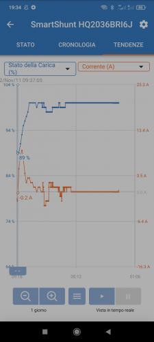

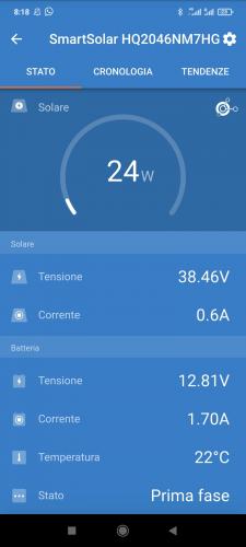

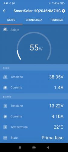

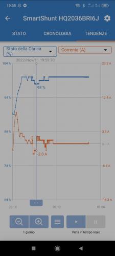

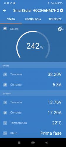

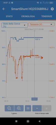

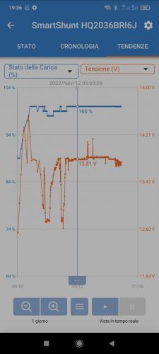

Comunque ieri mattina siamo arrivati con batterie a 90% e le ha ricaricate il regolatore nonostante fossi attaccato con Cb.
Screenshot_2022-11-12-19-34-47-844_com_victronenergy_victronconnect.jpgScreenshot_2022-11-12-19-35-01-317_com_victronenergy_victronconnect.jpg
Poi però il Cb è riuscito a mantenere al 99/100% le batterie tutta la sera/notte con stufa TV e cose varie. C'è stato solo un piccolo prelievo perché ho superato 4A di consumo, circa 6.
Quindi un prelievo di 2A.
Stamattina il solare si è messo immediatamente a 14.5v perché la batteria era carica e infatti è passato a mantenimento in 1 minuto poi.
Si vede che il mantenimento del regolatore è circa 0.1v superiore al Cb. .sarebbe 13.65v ma essendo le batterie a 17 gradi, aumenta di 0.19v.
Mentre il Cb è sempre a 13.7v.
Il pomeriggio il regolatore va a dormire e la tensione di riabbassa a 13.7v...poi se accendiamo la stufa, telefoni etc ancora meno.
Tuttavia di solito scarico 15% ogni notte, o 20% con la stufa. Mentre questo cess di CB mi ha permesso di scaricare massimo 1% durante la notte.
Che è meglio di niente.
È la prima volta che le batterie riposano 2gg di fila in anni.
Salvo quando ne faccio riposare una delle 2 una volta ogni mese o 2.smiley

Ciao..io sono ignorante. comunque da quanto ho capito questo alimentatore aveva 2 uscite. Una tramite il circuito caricabatterie che appunto è limitata a 4A(da quanto vedo ) e ha una tensione variabile in base a quanta
corrente da. Una alimentava la linea luci, attraverso un ponte di diodi SENZA PASSARE DAL CARICABATTERIE. Ma da un relè che sganciava la batteria da questa linea luci in caso di 230. Quindi la potenza dell' alimentatore in sé è sicuramente maggiore di 4A. Io ho eliminato l alimentazione bobina del lo strano relè, e la linea luci resta sempre sulla batteria quindi usa la corrente del caricabatterie, come tutto il resto. Il precedente proprietario mi diceva che la tensione raddrizzata dell' alimentatore (quindi non la parte caricabatterie) gli bruciava le TV che metteva sulla linea luci. Infatti in origine secondo me doveva solo sgravare il caricabatterie dalla corrente delle lampadine a incandescenza in campeggio. Così da lasciare sempre i 4A per stufa e batteria al massimo. Altrimenti non avrebbe senso questo relè. Tu potresti capire dallo schema e dalle foto del circuitino CB come funziona l algoritmo del Cb? Ha una tensione a vuoto di 14.5/14.6. Se però eroga la massima corrente è 14/14.1. Mano a mano che la corrente diminuisce,cala alche la tensione, fino a stabilizzarsi a 13.7/13.8v quando sotto 1A. In modo quindi da poter essere lasciato collegato in relativa sicurezza. Comunque tra stufa luci acqua (e per provare,pure TV e PC su inverter 2 ore, nonostante ho la 230 da rete) Ha mantenuto le batterie al 100%. Ma ovviamente con questi carichi vi è o un piccolo prelievo,oppure comunque una tensione di mantenimento intorno a 13v. Solo con solo la stufa (0.5A a metà potenza) risale a 13.7/13.8. Semmai ti posso mandare lo schema è una foto migliore via mail. Anche perché sono andato fuori tema PS: il manuale recita l'alimentatore, inserito allo scopo, permette di MANTENERE COSTANTE lo stato di carica delle batterie. Non parla mai di ricarica attiva. Quindi per questo potrebbe essere così piccolo di potenza e avere quel relè che invece alimentava con una tensione raddrizzata diversa, la linea luci.
Non è del tutto sbagliato che la ricarica avvenga in modo separato dall'alimentazione dell'impianto luci a bassa tensione del camper, se si ha a disposizione un caricabatterie da 10A, la batteria è scarica parecchio e si accendono 5A di luci, al massimo alla batteria ne andrannno i 5 rimanenti.
in questo modo sono 4 ma sono indipendenti dal carico delle altre utenze, quindi costanti, per lo meno fintanto che la batteria li assorbe
Infatti non sarebbe sbagliato avere anche per i camper moderni, il caricabatterie e l'alimentatore ma oggi come oggi ci sono carichi notevoli e l'alimentatore dovrebbe essere notevole per sopperire alla batteria
Qualcosa di simile si dovrebbe ottenere con i sistemi di ricarica Dual Battery che qualche produttore ha messo in commercio, almeno credo..  cioè almeno spero perchè se non fanno neanche quello non capisco che utilità abbiano
Se ci sono due batterie e mentre una è in carica l'altra è in uso si puo ottenere un buon risultato risultato, tutto sta a rispettare i tempi, se la batteria in uso si scarica prima che l'altra sia del tutto carica...
Se l'alimentazione delle luci del camper veniva prelevata a parte del caricabatterie e solo raddrizzata con un ponte di diodi è NORMALE che eventuali apparecchi con elettronica (come un TV)  collegati a quell'alimentatore si rompano, quell'uscita è si corrente continua ma probabilmente priva di nessun livellamento e filtraggio, quindi pulsante e adatta solo per puri carichi privi di elettronica, inoltre se non minimamete regolata ad un massimo di 14V il guasto è cer
E' normale che la tensione di un circuito regolatore analogico sia leggermente più alta a vuoto, sotto carico si stabilizza, è la batteria che da scarica fa circolare molta corrente e evidentemente il circuto è fatto per aumentare anche la tensione (non c'è software quindi lo fa con una reazione interna) in quel momento eroga di sicuro la potenza massima, il calo di tensione lo provoca la batteria quando è carica e la corrente diminuisce, veramente dovrebbe aumentare la tensione al calare della corrente ma avranno ottenuto questa funzione con una controreazione nel ciruito
I vecchi alimentatori erano composti da circuiti integrati fantastici "gli operazionali", questi potevano effettuare anche calcoli analogici come l'integrazione, la comparazione, l'amplificazione invertente o non invertente
Modificato da rubylove il 12/11/2022 alle 21:53:28
accendono 5A di luci, al massimo alla batteria ne andrannno i 5 rimanenti. in questo modo sono 4 ma sono indipendenti dal carico delle altre utenze, quindi costanti, per lo meno fintanto che la batteria li assorbe Infatti non sarebbe sbagliato avere anche per i camper moderni, il caricabatterie e l'alimentatore ma oggi come oggi ci sono carichi notevoli e l'alimentatore dovrebbe essere notevole per sopperire alla batteria Qualcosa di simile si dovrebbe ottenere con i sistemi di ricarica Dual Battery che qualche produttore ha messo in commercio, almeno credo..  cioè almeno spero perchè se non fanno neanche quello non capisco che utilità abbiano Se ci sono due batterie e mentre una è in carica l'altra è in uso si puo ottenere un buon risultato risultato, tutto sta a rispettare i tempi, se la batteria in uso si scarica prima che l'altra sia del tutto carica... Se l'alimentazione delle luci del camper veniva prelevata a parte del caricabatterie e solo raddrizzata con un ponte di diodi è NORMALE che eventuali apparecchi con elettronica (come un TV)  collegati a quell'alimentatore si rompano, quell'uscita è si corrente continua ma probabilmente priva di nessun livellamento e filtraggio, quindi pulsante e adatta solo per puri carichi privi di elettronica, inoltre se non minimamete regolata ad un massimo di 14V il guasto è cer E' normale che la tensione di un circuito regolatore analogico sia leggermente più alta a vuoto, sotto carico si stabilizza, è la batteria che da scarica fa circolare molta corrente e evidentemente il circuto è fatto per aumentare anche la tensione (non c'è software quindi lo fa con una reazione interna) in quel momento eroga di sicuro la potenza massima, il calo di tensione lo provoca la batteria quando è carica e la corrente diminuisce, veramente dovrebbe aumentare la tensione al calare della corrente ma avranno ottenuto questa funzione con una controreazione nel ciruito I vecchi alimentatori erano composti da circuiti integrati fantastici gli operazionali, questi potevano effettuare anche calcoli analogici come l'integrazione, la comparazione, l'amplificazione invertente o non invertente
Infatti lnidea di separare il Cb almeno dai grossi consumi (che all epoca erano solo le luci incandescenza) è giusta secondo me.
Però avendo messo led con alimentatore integrato e derivato 2 prese usb dalla linea luci ,l ho disattivato il relè ,per paura che la tensione raddrizzata mi rompesse queste cose.
Un amico mi spiegò che quella tensione ha dei picchi...se non regolata ed è 12v, i picchi bassi e alti sono a tensione molto alta. Fece dei conti e mi disse che può essere anche 16/18v nei picchi..non so...
Riguardo Riguardo alla tensione del Cb ho confermato che si autoregola in base alla corrente. Ma non per semplice resistenza.
Ciò è fa in contrario...più è la corrente e piu sale la tensione. Quando è tutto spento e le batterie a top, si stabilizza a 13.7/8.
Quando carica eroga oltre 14.1. tuttavia sulle batterie è sempre massimo 13m8 a causa del cablaggio scarsissimo.
Cerco quando ho tempo di mandarti lo schema e la foto del circuito cb. Magari capisci.

15/06/2018 11024
Inserito il 26/11/2022 alle: 09:48:41
8 e mezza, sole appena sorto 1.7A e 24 watt
8.47 già 4A e 55.watt
Modificato da Hunter85 il 26/11/2022 alle 20:08:38
