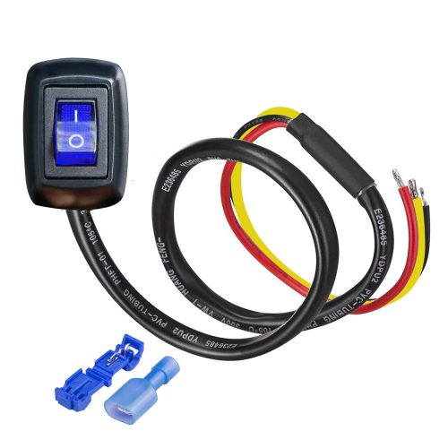

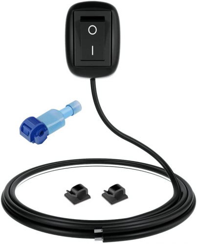

Allora, in previsione dell'imminente acquisto, volevo sistemare  l'isolamento dell autoradio.
Io ad oggi avevo una cosa sbagliata. Avevo un interruttore sul collegamento giallo-rosso, e l'interruttore mi attivava o meno l'autoradio da fermo. Devo dire funzione utilissima, ma che non salvava la batteria, che è sopravvissuto grazie al fatto che il camper è rimessato all'aperto sotto pannello.
Ora io pensavo a due possibilità:
1) mantenere questo interruttore ma aggiungere un interruttore sul giallo
2) collegare in maniera permanente giallorosso e aggiungere un interruttore giallo
dopo lungo studio sono capace di tagliare un filo, pelarlo e crimparlo, per cui la connessione non mi fa paura. Volevo però scegliere degli interruttori corretti.
A me non spiacciono questi, che non necessitano di buchi o viti
https://www.amazon.it/dp/B08JFW...
non capisco però se sono adeguatamente dimensionati
Inoltre questo
rispetto al mio sistema ha un filo di troppo, immagino che debba usare questo
Mi rendo conto, sono interruttori per fendinebbia, ma non dovrebbero andare bene lo stesso ? E' solo la corrente che gli passa dentro a mettermi dei dubbi.

Il filo di troppo di cui parli serve ad accendere la luce dell'interruttore quando è in ON. Io ho usato il secondo degli interruttori da te postato per attivare il DCDC e l'ho scelto senza lucina proprio per non avere lo sbatti di un altro cavo da collegare.
Quindi per fare il lavoro COME LO AVEVI va bene un semplice interruttore perchè tu devi solo simulare il sottochiave.
