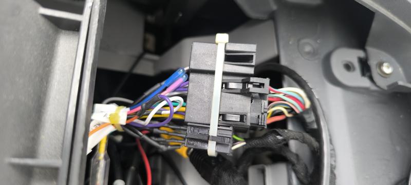

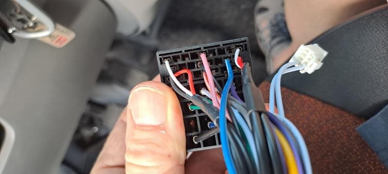

Controlla i PIN presenti come ti ho detto e fammi sapere
Il bianco/verde nel basso della foto sotto sono il key1/2 dei comandi al volante. Se non ci sono ti prenderai comandi al volante BT...e si ESISTONO.pure quelli...x I tuttologi
Quello che devi avere presente è la linea can...Controlla le foto precedenti che ti ho mandato cerchiate di rosso
Ne monto tutti i giorni..il problema è solo il giusto setting e la presenza del canbus sulla spina

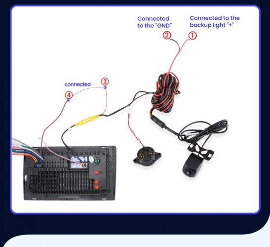

Ne approfitto, visto che devo "prepararmi" in attesa di andare al camper. Se per le ferie non riesco a sistemare la questione canbus, per usare la retrocamera, che è questa,
https://it.aliexpress.com/item/...
Devo usare questo schema
Beh, 3 e 4 li devo vedere, bom, quello è facile
La cam (che ho messo vicino alla targa)
ha quei due fili, che quello 2 devo collegare a qualsiasi pezzo di ferro in camper, l'uno devo beccare il filo retromarcia, che DOVREBBE essere uno bianco. Io ho comperato un rubacorrente, e credo di dover usare una cosa simile, vero ?
Mi fa specie doverlo collegare alla corrente due volte, davanti e dietro.
Questo mi permette di usare la cam anche senza il canbus, che avrebbe dato lui il comando di accensione.

Nel 2011 la montava come optional, quei connettori che vedi sono tipici della blaukpunt con comandi al volante ero lo standard. bisogna capire se ha il cablaggio completo. Verifica innanzitutto se i pin evidenziati sono presenti, e nella posizione prevista
Confermo questa disposizione

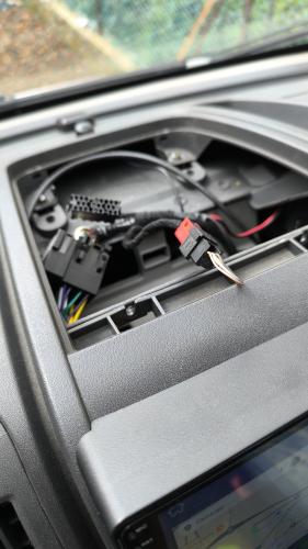

É molto difficile dare qualche indicazione utile senza avere davanti il tutto, per iniziare per conferma peró ...vedi un piccolo connettore come quello rosso in questa foto? L'ho trovato su piú di un ducato,...potrebbe essere anche di colore differente ma dovrebbe esserci, i ducato hanno una connessione can che transita da quel connettore, se non ha il suo ponticello collegato il sistema non fa arrivare al connettore della radio la linea. prova a verificare, se non avevi la radio potrebbe essere che non avesse il maschio che fa da ponte.
maaaxxx
B747
B747
22/08/2003 3297
Inserito il 22/07/2026 alle: 12:15:18
In risposta al messaggio di maaaxxx del 21/07/2026 alle 01:51:34
Vedo che hai smontato la parte superiore del vano autoradio, avevi il leggio o il vano portaoggetti?
Nel primo caso è facile da smontare per avere accesso al vano autoradio da sopra?
p.s. da quel che si vede azzarderei col dire che si tratta del cruscotto vecchio (con le bocchette aria singole e non doppie sovrapposte) confermi?

Vedo che hai smontato la parte superiore del vano autoradio, avevi il leggio o il vano portaoggetti? Nel primo caso è facile da smontare per avere accesso al vano autoradio da sopra?  p.s. da quel che si vede azzarderei col dire che si tratta del cruscotto vecchio (con le bocchette aria singole e non doppie sovrapposte) confermi? Grazie
si quello in foto é un 250 penso 2010.
Ha il leggio ed é tenuto con due viti a croce o brugola ..dipende...
tolte quelle in 30 secondi  si sfila dalla sede ed é tutto a vista e comodo

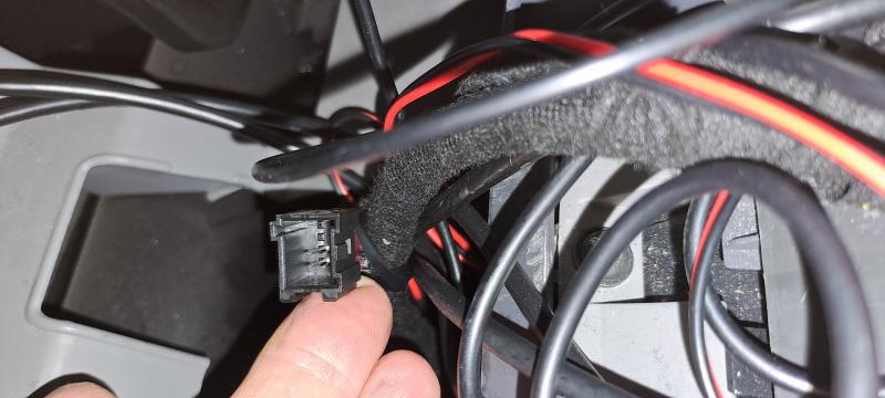

Allora, ho trovato questo
