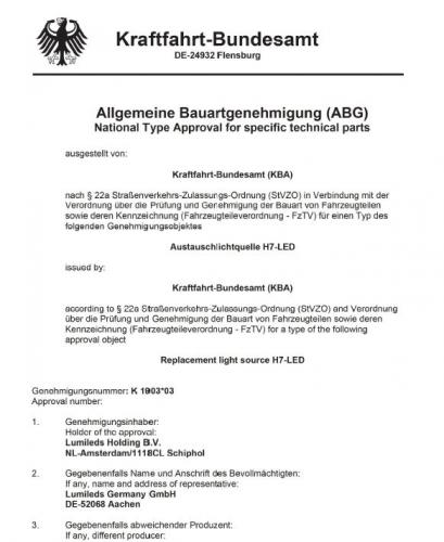

Scusate la mia ingenuità, forse mi è sfuggito qualcosa.. Volevo chiedere: leggo qui in vari post che il kit di lampadine Osram, postato da Luca ed offerto dal Gruppo Hymer, non è omologato in Italia ma lo è in Germania.
Sulla confezione, in effetti,  è chiaramente riportata la scritta ' Strassenr Zulassung e non ho alcun motivo per non crederci, vista la serietà di chi lo offre. Pero' non vedo altri riferimenti circa questa omologazione (sigla / numero). Da dove viene la convinzione che si tratti di una  omologazione nazionale  e non comunitaria,  quindi valida anche x altri Paesi ?  Un saluto da Vittorio.
E' scritto chiaramente sul certificato di omologazione che si tratta di "National type approval for specific tecnical part"
questo è prima pagina OSRAM
 e questo è Philips
Sono documenti pressoché identici se non per aziende e definizione codici modelli
Saluti Massimo
Modificato da massimo2020 il 24/10/2022 alle 16:50:04

In risposta al messaggio di massimo2020 del 24/10/2022 alle 16:49:01
E' scritto chiaramente sul certificato di omologazione che si tratta di National type approval for specific tecnical part questo è prima pagina OSRAM  e questo è Philips Sono documenti pressoché identici se non per aziende e definizione codici modelli
Grazie. Pero'..., in quel documento bilingue, la frase "National  type approval..." è riportata, in tedesco quindi lingua madre, come "Allgemeine Bauartgenehmigung". Che significa più o meno "omologazione generale" (e non nazionale). Mistero...

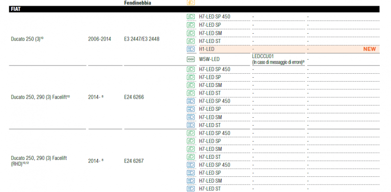

Comincia ad aumentare l'offerta di lampadine omologate.
Ho visto che anche Philips è riuscita ad omologare lampadine per il ducato.
Nel frattempo Osram ha introdotto un nuovo modello le NIGHT BREAKER LED SMART.
Queste per gli anabbaglianti aumentano il flusso luminoso da 1500 a 1550 Lumen e la garanzia da 4 a 5 anni.
Un altro vantaggio delle Smart è che sono anche compatibili con più modelli di veicoli.
Per le Osram occorre avere ben presente il modello di Ducato.
L'X250 ha fino al 2014 la possibilità di montare solo gli anabbaglianti. Dal 2014 l'X250 e l'X290 anche gli abbaglianti.
Il Transit dal 2006 al 2013 monta sia abbaglianti che anabbaglianti, il modello successivo solo anabbaglianti.
Qui si pone un quesito. Visto che la lampadina è sia abbagliante che anabbagliante, significa che una omologata solo come anabbagliante non è legale?
Per sapere la compatibilità dei vostri veicoli potete vedere qua.
https://www.osram.it/apps/gvlrg...

Metto a parte le Philips, che ha omologato la serie Ultinon 6000.
In questo caso abbiamo il Ducato X250 compatibile per gli anabbaglianti fino al 2014, ed anche con gli anabbaglianti nella serie successiva.
Comunque loro hanno 3 linee di prodotto
Ultinon Pro6000 Standard 1450 lumen e 2000 ore di utilizzo
Ultinon Pro6000 Boost  da 1550 lumen e 3000 ore di utilizzo
Le principali differenze tra le due marche?
Mentre la Philips Standard è nettamente inferiore come specifiche alle Osram, la Boost è allineata alla top di gamma di Osram, ovvero la Smart
Una differenza è la temperatura di colore.delle Philips è appena più bassa (6800k contro 6000k), quindi tendono leggermente di più verso il giallo.

Piccolo aggiornamento.
Per il Ducato 250 antecedente al 2014  le Osram continuano ad essere omologate come anabbaglianti, ma non come abbaglianti.
Quindi immagino non si possano utilizzare.
Però sono state introdotte le lampadine w5w-Led, quindi luci di posizione (ben 20€ la coppia su Amazon).
Anche in Philips nessuna novità rilevante.
Ducato post 2014 con abbaglianti/anabbaglianti, più vecchio solo anabbaglianti

Inserito il 12/05/2025 alle: 10:58:14
In risposta al messaggio di Orson69 del 04/02/2025 alle 17:29:07
Non mi esprimo più di tanto sull'opportunità di scelte di assicurazioni ecc. Chiaro che utilizzare fari non omologati espone a rischi in caso di incidente. Io ho una meccanica X250 del 2006 quindi non posso sicuramente
utilizzare i fari a led, essendo omologati solo per la funzione di anabbaglianti. Sicuramente per tutte le altre luci anche in caso di incidente il rischio di contestazioni diventa minimale. Però abbaglianti ed anabbaglianti possono più facilmente essere al centro di un contenzioso. Sul piano delle omologazioni, mi sa che a percorrere questo obiettivo siano solo Osram e Philips. Mi sembra che l'evoluzione sul piano tecnico sia notevole, su quello omologativo non mi aspetto rivoluzioni Probabile che il mio X250 resti non omologato per gli abbaglianti.
Osram continua a sfornare nuove lampadine a ritmo frenetico. Nel 2025 ha sostituito la linea "base" delle lampadine a led omologate serie G2 con le Led Start.
Sul piano omologazione per i ducato non cambia nulla.
Attenzione, col passaggio dalle G2 alle Start la garanzia passa da 4 a 3 anni, il che mi fa pensare che qualche problemino l'abbiano riscontrato. Ricordo che la garanzia è valida solo se sono installate da un'officina
Il ducato dal 2006 al 2014 resta omologato solo per gli anabbaglianti, i modelli successivi anche per gli abbaglianti
Nel caso dei Ducato pre 2014 si possono utilizzare anche le luci di posizione a led.
