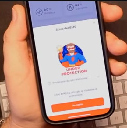

14,4/14,5V non è un problema di sovratensione, è solo a fine carica.
Se vedi questa immagine e la tensione non supera i 14.6V è tutto normale.

Se supera i 14.6V il problema sono i sistemi di ricarica, se non li supera potrebbe essere normale che il BMS stacca per carica raggiunta...ma è ben diverso staccare a 14,5V per carica completata rispetto a staccare per
sovratensione a 14,8V. 14,4/14,5V non è un problema di sovratensione, è solo a fine carica. Se vedi questa immagine e la tensione non supera i 14.6V è tutto normale.
Quindi potrebbe essere un problema di settaggio BMS troppo " precoce". Però mi sa che deve intervenire la LiTime
Mi sembra che l'immagine sia quella. Il problema è che se accendo una luce led, mi sfarfalla un po', devo accendere qualcosa di energivoro per fare ripartire il BMS, allora poi anche il led si stabilizza.

Comunque ho visto che per le Litime è normale quel avviso a fine carica.
Anche in questo video a fine carica ha quel avviso di BMS in protezione.

accendo solo 1 e la corrente di assorbimento rimane sotto 1 amper, sfarfalla. Se invece ne accendo due o tre , superando assorbimento di 1A tutto è normale ( anche con BMS standby) Invece con BMS attivo tutto è nella norma. Posso ovviare con qualche sistema? tipo condensatore o simili? cordialmente Paolo
Strano che sfarfalli (penso ai MOS come causa del problema mentre è in stand-by)... Nel caso di BMS JK quando va in stand-by non si riattiva anche con assorbimento superiore 1 A, si riattiva premendo il pulsante (nel mio fornito con il display).
Sul BMS ho settato un certo valore in "time enter sleep" oltre il quale va in stand-by quasi azzerando i consumi anche del BMS.
In quanto alla tensione di carica da scheda tecnica si parla di tensione di carica 14,4 +/- 0,2 V... Nel caso fossimo a tolleranza inferiore la tensione e quindi intervento del BMS sarebbe 14,2 V, valore che da prove fatte sembri combacino. Tutto torna anche con il SOC del 99% con carica a 14,1 V (anche 13,7 V se la corrente di stacco era molto bassa).
Dubito fortemente ci sia un problema di sbilanciamento nell'ordine di 100-200 mV o più; le prestazioni sarebbero di molto inferiori al dichiarato. Con BMS passivi normale che sbilanciamento sia anche a 20-30 mV per motivi già spiegati in altri topic.
motociclista12
motociclista12
31/08/2017 1081
Inserito il 05/02/2026 alle: 07:38:13
In risposta al messaggio di il tornitore del 04/02/2026 alle 22:45:30
fornito con il display). Sul BMS ho settato un certo valore in time enter sleep oltre il quale va in stand-by quasi azzerando i consumi anche del BMS. In quanto alla tensione di carica da scheda tecnica si parla di tensione di carica 14,4 +/- 0,2 V... Nel caso fossimo a tolleranza inferiore la tensione e quindi intervento del BMS sarebbe 14,2 V, valore che da prove fatte sembri combacino. Tutto torna anche con il SOC del 99% con carica a 14,1 V (anche 13,7 V se la corrente di stacco era molto bassa). Dubito fortemente ci sia un problema di sbilanciamento nell'ordine di 100-200 mV o più; le prestazioni sarebbero di molto inferiori al dichiarato. Con BMS passivi normale che sbilanciamento sia anche a 20-30 mV per motivi già spiegati in altri topic.
Grazie.
Ho notato che mentre sfarfalla, sempre con assorbimento al di sotto di 1A, la tensione misurata con voltmetro, oscilla da 13.7v a 13.2V , sempre con BMS in protezione. Quello accade mentre il led sfarfalla. Se invece accendo altri led ( dello stesso tipo) e l'assorbimento supera 1A, tutto si stabilizza , sia la tensione che lo sfarfallio (13.7 V).Sempre con BMS in protezione. Quando invece , dopo un po' di assorbimento, il BMS si riattiva tutto torna normale.
P.S.
Lo sfarfallio lo fa solo con striscia led. Con faretto a led non c'è alcun problema.
Cordialmente.
Paolo
Modificato da motociclista12 il 05/02/2026 alle 07:40:43
