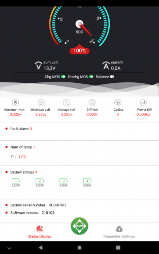

Inserito il 17/04/2021 alle: 21:18:39
In risposta al messaggio di rikko2 del 17/04/2021 alle 19:41:17
Saludos scusa se sono de coccio quale APP? In giro ve ne sono tante. Sto per ordinare la mia BLUE e quel BMS mi intriga. Saludos
app Smart bms

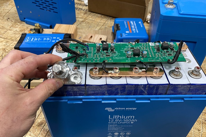

Inserito il 19/04/2021 alle: 23:01:02
In risposta al messaggio di salomogi del 11/03/2021 alle 10:05:44
Le batterie litio della Victron, che utilizza le celle Winston per assemblare i propri prodotti, impiega però  3 BMS esterni propria progettazione e con varie funzioni a seconda dei modelli. Per le batterie Victron Superpack al litio che ha il BMS interno, non è dato sapere le proprie caratteristiche...

Inserito il 20/04/2021 alle: 10:49:17
In risposta al messaggio di globo1967 del 19/04/2021 alle 23:01:02
Non sempre utilizza le Wiston e questa è la prova
In alcuni modelli usano anche quelle cilindriche; Victron non è il mio riferimento, 1600 euro una 160Ah...è per Yacht, beh, il mio camper è Yacht, ma non nautico, non se lo può permettere ahaha
