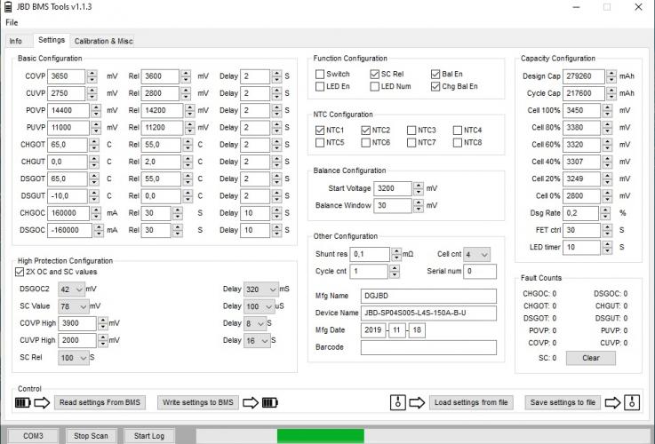

Dimenticavo la mia jbd ha anche ulteriori due sensori ai quali collegare un riscaldamento per climi artici ciò consente di poter caricare le lifepo4 in sicurezza anche a temperature sotto zero. Riguardo i 150A ti ricordo
che equivalgonoa quasi 2000w a 13v, su un camper pensi di utilizzare più di tanto? Ti allego una schermata di ciò che è configurabile sulle Jbd (tutto ciò che vedi è configurabile)
Da configurare c'è ne anche troppo non saprei dove iniziare  interessante la possibilità del riscaldamento... anche se sarebbe importante far partire il riscaldamento solo quando le batterie sono in carica... Ti allego un test di asciugacapelli che di solito uso con il gruppo elettrogeno... Giusto sbagliato non lo so ma non discuto con la moglie... non voglio arrivare a 250 ah ma non voglio far lavorare l'elettronica al limite... Perché alla fine si scassa

In risposta al messaggio di globo1967 del 20/04/2021 alle 16:33:03
Nella schermata Calibration & Miscellaneous ti da la tensione della singola cella e la corrente di bilanciamento?
Sai quant'è la corrente massima che può fornire nel bilanciamento e se è attivo?
Queste informazioni non sono reperibili sul sito, perlomeno io non le avevo trovate allora e nemmeno ieri.
Interessante poter settare la tensione delle %, caratterizzando la batteria si avrebbe un valore abbastanza reale dello stato di carica.
Sarebbe interessante sapere quale modello hai e quanto costa.

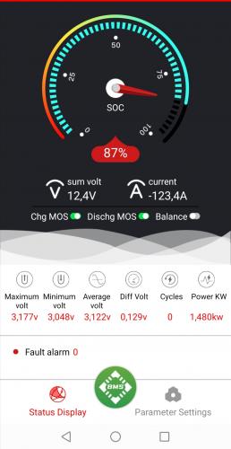

L'immagine che hai postato è della tua batteria?
Nel caso hai una differenza tra le celle preoccupante.

In risposta al messaggio di enzov1100 del 20/04/2021 alle 18:14:00
L'immagine che hai postato è della tua batteria? Nel caso hai una differenza tra le celle preoccupante.
Se ti svenano e  normamente la differenza fino 80 90 ah 0.020 al massimo 0.030 dopo....

In risposta al messaggio di giuseppesan del 20/04/2021 alle 17:56:55
Anche con il phon acceso non raggiungi i 150A che comunque per essere gestiti richiedono cavi adeguati eh, io l'ho tenuta un bel po a 149 ah al banco e non ha dato problemi di sorta, "Da configurare c'è ne anche troppo non saprei dove iniziare" significa tutto e niente, la regolazione del soc è interessante come i vari limiti superati i quali stacca e riattacca sempre e solo dove vuoi, come le temperature di carica e scarica regolabili ecc.

In risposta al messaggio di enzov1100 del 20/04/2021 alle 18:39:22
Sai che non ho capito?
più è alto l'assorbimento più tendono a sbilanciarsi, ma appena allenti l'assorbimento tutto torna nella norma

Inserito il 20/04/2021 alle: 19:56:55
In risposta al messaggio di globo1967 del 20/04/2021 alle 19:24:05
Mmmmmm strano, questo a me capita con la batteria che ha la cella zoppa; con quella blu recuperata ricomprimendo le 4 celle spanciate, la tensione mi resta abbastanza equilibrata anche con 80A (è una 100Ah), forse una decina di millivolt.
