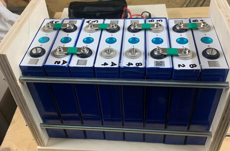

Oggi ho assemblato le celle.
Ma sono tutti da M4 i poli oppure solo le mie sono così?
Come avete fatto a fissare tutti i capicorda su delle colonnine così piccole?

Puoi utilizzare delle piastrine simili alle altre ed al foro libero metti il capicorda con vite passante

Ottima idea per le connessioni “grosse” ma intendevo i capicorda delle singole celle per equalizzazione.
Pensavo di mettere dei bulloncini inox da 4 ma non riesco a capire la lunghezza corretta, devo fare un po’ di prove.
Quello che mi stupisce è l’idea di poter succhiare 100A e collegare un cavo da 50 mmq su quei pernetti

il pernetto serve per tener fermo il capicorda ad occhiello, che appoggerà sulla superficie sottostante.
50 mmq? ip epr l'inverter da 1200 VA mi son limitato a 25 mmq ma uso meno di 1 metro di cavo (per polo) e l'assobimneto di 80-90A è saltuario e per poco tempo (phon) per fare dei test avevo bisogno della abtteris un po' scarica ed ho attaccato all'inverter una stufetta da 500W, è rimato tutto a temperatura ambiente

Per i cavetti dell'equalizzatore fai i fori al centro delle piastrine di collegamento, se riesci filettali, se no fai dei fori passanti con bulloncino, guarda la terza foto all'inizio del thread.
Arriverai ovviamente con quattro corde no? Se le fai da 25 mmq va bene.

Io di fili ne ho 8, 4 dal bMS e 4 dal bilanciatore attivo e li ho fissati così

- mi sembra che le tue colonninine siano decisamente più grandi, forse M6 o almeno M5
- non ho intenzione di usare cavi da 50 mmq ma sto ragionando sull'incongruenza tra la sezione di un cavo potenzialemente idoneo alla corrente di  1C e  un perno di sezione di 13 mmq.

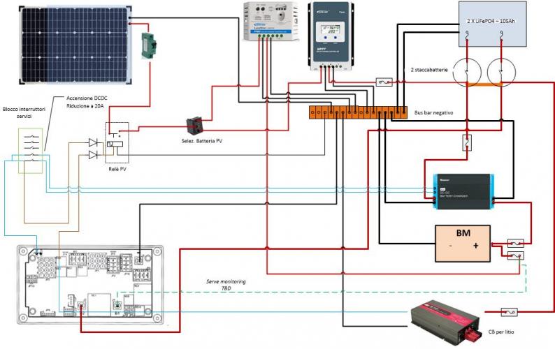

A livello di progetto, prima di cablare l'impianto e montare le batterie, sto ragionando su i vari scenari e l'impatto sulle batterie stesse:
 Per ora ho buttato giù questo schema:

In realtà la sezione di un filetto M4 è poco più di 8mmq, perché andrebbe considerato il nocciolo della vite che è 3.2mm di diametro, ma lasciando stare queste quisquiglie, devi considerare che il passaggio di corrente avviene per lo più tra le superfici piane delle piastrine e non solo nella vite; poi andrebbe considerata oltre la sezione anche la lunghezza del conduttore, quasi nulla.
Più che altro per tranquillizzarti anche se è vero che un M4 è proprio piccolino.
Le mie sono da M6
avviene per lo più tra le superfici piane delle piastrine e non solo nella vite; poi andrebbe considerata oltre la sezione anche la lunghezza del conduttore, quasi nulla. Più che altro per tranquillizzarti anche se è vero che un M4 è proprio piccolino. Le mie sono da M6
Grazie della conferma sulle dimensioni dei tuoi bulloni (M6), perchè ho il dubbio di avere ricevuto un "pacco" cinese, non avevo mai visto una cella dal vivo e onestamente mi aspettavo un oggetto più robusto.
Sono tranquillo sulla parte connessione e mi è chiaro il discorso della superficie di contatto.

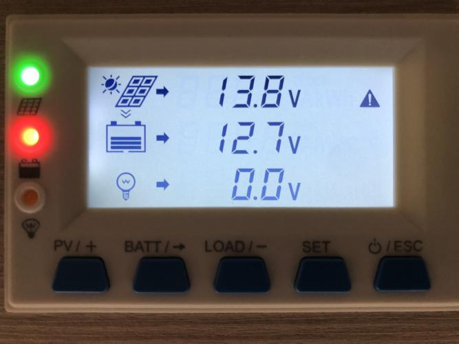

Rispolvero il thread perchè ieri mi è successa una anomalia che penso sia simile a quella che poi ha portato al degrado delle batterie, recuperate e che sto attualmente usando.
Batterie (2x 100Ah, ora solo 2000 W/h) a 12.6V, sotto carico frigorifero (le LFP hanno il range di reale utilizzo tra i 12V ed i 13V, quindi al 60%, ma reale a 70% senza la caduta di tensione del frigo), sono in viaggio, dopo circa un'ora, mi accorgo che i regolatori Epever sono in allarme con led batteria rosso, mai visto, e l'inverter è spento.
Il consumo del frigo, circa 21 A, potrebbe essere stato di 250W/h quindi poco più di un sesto della capacità residua, quindi circa a metà capienza.
I BMS delle batterie le hanno disabilitate, anche se pensavo che uno non funzionasse nemmeno più, e l'inverter si era spento, non essendo più alimentato; ri-alimento le batterie col 230AC e dopo 5 minuti mi danno 13V.
Non ci avrete capito niente di quello che ho scritto, ma nemmeno io di quello che è successo.

12.6V, sotto carico frigorifero (le LFP hanno il range di reale utilizzo tra i 12V ed i 13V, quindi al 60%, ma reale a 70% senza la caduta di tensione del frigo), sono in viaggio, dopo circa un'ora, mi accorgo che i regolatori Epever sono in allarme con led batteria rosso, mai visto, e l'inverter è spento. Il consumo del frigo, circa 21 A, potrebbe essere stato di 250W/h quindi poco più di un sesto della capacità residua, quindi circa a metà capienza. I BMS delle batterie le hanno disabilitate, anche se pensavo che uno non funzionasse nemmeno più, e l'inverter si era spento, non essendo più alimentato; ri-alimento le batterie col 230AC e dopo 5 minuti mi danno 13V. Non ci avrete capito niente di quello che ho scritto, ma nemmeno io di quello che è successo.
Le LFP non hanno una relazione diretta tra la tensione e lo stato di carica, rimangono a tensione costante intorno ai 13V tra il 25 ed il, 75% del SOC, dopo di che la tensione sale in modo esponenziale, a 13,8 si è al 98% il 100% è a 14,4 V .
Che allarme segnalavano gli Epever?
Il fatto che dopo  pochi minuti la tensione della batteria sia tornata a 13V è normale proprio per quanto scritto prima sarà arrivata al 20-25% della capacità di carica.
Non hai un battery monitor? Con un semplice voltmetro non ricavi informazioni utili.
21A per il solo frigo mi sembra una enormità i 200Ah li prosciuga in meno di 8 ore, non ci fai la notte.

Si, certo, lo so bene, le mie batterie a 13V sono al 95% seguono abbastanza fedelmente questo grafico:
Il frigorifero è trivalente, non compressore, assorbe esattamente 21A, di giorno lo faccio andare con i pannelli, di notte a gas; sotto l'errore del regolatore Epever

Trovato il problema che ha provocato l'errore sugli Epever, che è over discharge, il babyBMS è saltato (è il terzo che si scassa) ed ha scollegato l'uscita della batteria, quello che non capisco è che anche l'altra in parallelo è andata in schutdown, scollegandosi anch'essa e tirando giù anche l'inverter.
Sulla prima era presente il bilanciatore attivo a condensatori, ed infatti le celle erano perfettamente equilibrate.
E' un allarme che non avevo mai visto, perchè se sconnetto le batterie in mancanza di luce si spengono anche i regolatori, con luce, se scollego le batterie, danno batterie a zero, ma un altro tipo di allarme, misteri dell'elettronica.
La conclusione è che sono più fallosi e delicati i BMS che le celle stesse, infatti qui in Col anche ad altri con le gialle le celle sono saltate a causa della defaiance dei BMS, tipo i 123bms

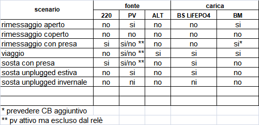

Questo è lo schema a blocchi del mio impianto futuro, per ora a gestione completamente manuale:
