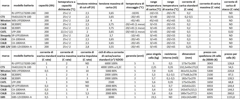

Metto un primo abbozzo di tabella (sperando che si legga).. Mi devono ancora arrivare dei preventivi.
L'ultima, la GBS, è una batteria da 12V cioè già con 4 celle in serie; per la precisione questa è una LiFeMnPO4.
La Winston è una LiFeYPO4... Mentre tutte le altre sono LiFePO4... Ma la tensione nominale è sempre di 3.2V per cella.
I prezzi sono solo delle celle senza BMS, connettori e copri-connettori.
PS: un particolare... Le ultime CALB riguardo la temperatura di stoccaggio... quei dati riportati sono validi "1 mese".
Ho notato che la CALB fa 3 tipi di celle.. CAM, CA, SE; quella più performante e quella con densità energetica più alta (minor peso), da quello che ho visto, è la CAM peccato che arriva fino a 80Ah a cella oppure 72Ah.

Molto interessante. Data l'ora e il fatto di vedere la tabella da telefonino non riesco a fare paragoni più di tanto, domani la guardo bene.
Grazie di nuovo per il tuo impegno.

Complimenti Enrico yes tabella utilissima wink

Ottimo lavoro, ora me la salvo e me la studio per bene !
Si potrebbe in parallelo vedere quali caricabatterie sono idonei per la ricarica di questa tipologia e se chi fornisce le celle può fornire anche un CB adatto.

OTTIMO lavoro Complimenti. Sono d'accordo con Sergione 66 che si potrebbe chiedere per il caricabatteria adeguato.

Quella tabella non contiene tutti i dati presenti nella/e scheda tecnica, ho messo, secondo il mio punto di vista, quelli più importanti... anche se ce ne sarebbero altri, solo che la tabella sarebbe diventata molto lunga con tante colonne.
Per esempio le varie temperature di stoccaggio con relativi tempi massimi; infatti la maggior parte possono essere stoccate per 1 anno con temperature -20/+25°C; mentre se le temperature superano i 25°C si abbassa il tempo.
Poi ci sarebbe la capacità effettiva alle varie temperature con corrente di scarica standard..
La corrente di carica massima al variare della temperatura... Esempio nella maggior parte ho visto che se la temperatura è tra 0 e 5°C la corrente massima di carica è di 0,05C.
A parte ciò.. Tutti danno come ciclo di carica, e come dicevo da tempo, solo 2 fasi... A corrente costante e poi a tensione costante. Alcuni mettono la corrente di stacco per la carica... Altri no, ma secondo me la corrente di stacco.. mediamente la si può assumere a 0,02C, massimo 0,01C (la batteria sarà leggermente più carica).
Quindi date queste informazioni sulla carica... Il CB deve essere solo a 2 fasi; la corrente massima di carica 1C, consigliata massima 0,5C, ottimale 0.3C

Molto interessante la tabella.
Un dato che colpisce, perchè molto diverso da tutti gli altri, è il range di temperatura sia di carica che di scarica
delle Winston.
Potrebbero essere posizionate anche all'esterno del mezzo.
Tutte le altre hanno bisogno di ambiente caldo per ricaricarsi.
Potrebbe essere utile per un accumulo di energia da FV di un'abitazione, le batterie potrebbero stare in un vano tecnico ricavato all'esterno per mancanza di spazio.

Molto interessante la tabella. Un dato che colpisce, perchè molto diverso da tutti gli altri, è il range di temperatura sia di carica che di scarica delle Winston. Potrebbero essere posizionate anche all'esterno del mezzo.
Tutte le altre hanno bisogno di ambiente caldo per ricaricarsi. Potrebbe essere utile per un accumulo di energia da FV di un'abitazione, le batterie potrebbero stare in un vano tecnico ricavato all'esterno per mancanza di spazio. Ciao Paolo
Quelle sono le specifiche date anche sul sito... Però riguardo alla temperatura non mi fiderei tanto; tutte le LiFePO4 non possono essere caricate al di sotto dei 0°C... nel range di temperatura da 0 a 5-10°C la corrente di carica non può superare 0,05C, forse a 0°C non oltre 0,01C.
Raramente ci sono delle LiFePO4 che possono essere caricate al di sotto dei 0°C; tempo fa avevo trovato solo un modello.
Metterle fuori comunque inficia anche la capacità nominale, non solo la possibilità di caricarla...

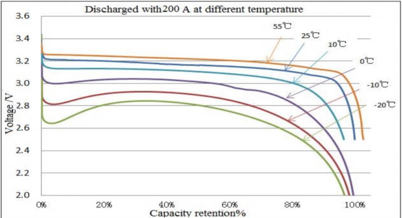

Qua il grafico della curva di scarica di una cella CALB SE da 200Ah con corrente di scarica paria 1C (200A).
Notare che la tensione di stacco raccomandata è 2,8V (11,2V con 4 celle in serie)... mentre quella limite è di 2,5V (10V con 4 celle in serie). Chiaro è una corrente di scarica molto elevata... Ma penso che con una corrente di C10 (40A) o C20 (20A) la capacità reale a -20°C è di circa 60% (o meno) prima di arrivare a 2,8V.
Questo è un grafico specifico al quel modello di CALB... Poi ci possono essere batterie più performanti e altre meno; online si trovano diversi grafici assai diversi.. Provare per credere, cercare sul web "discharge lifepo4 at different temperature".
PS: se uno guarda la curva delle Winston... A -20°C con corrente di scarica pari a 0,5C, con tensione di stacco pari a 2,5V la capacità reale è del 55% circa; mentre a 0°C è del 110% circa con pari tensione di stacco (2,5V).
In qualunque caso, come pensavo già da tempo, le Winston sono le più performanti dopo aver visto diverse schede tecniche... Sarebbe bello avere la scheda tecnica completa delle Winston.
