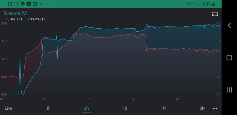

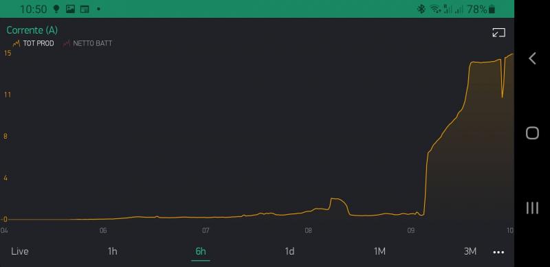

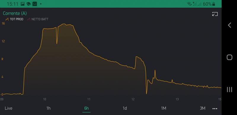

Ieri sono riuscito a vedere come si comporta il nuovo regolatore Eperver, per ora tutto bene.
Per alcune ore ho registrato le tensioni e la corrente prodotta dal Tracer 2215BN. Ero in montagna in una valle abbastanza stretta e il sole è arrivato ad illuminare direttamente i pannelli verso le 10. A quell'ora parte della ricarica era già avvenuta e non ci sono state correnti moto alte.
I grafici sono stati catturati dallo schermo dello smatphone e ho scelto di dividerli in strisce di 6 ore altrimenti sarebbero stati di difficile lettura.
Queste sono le tensioni
e questa è la corrente
La corrente massima è sta di circa 15 A fino alla fine della fase bulk poi è scesa. Dal grafico delle tensioni si vedono abbastanza bene le tre fasi di ricarica.
Ho notato che ogni ora circa, quando il pannello non è ben illuminato, la tensione fa un picco fino a raggiungere quella che immagino sia la Voc del momento. Non ho trovato nessuna documentazione su questa cosa, potrebbe essere che questo rientri nella strategia dell'algoritmo per la ricerca degli MPP multipli? Comunque è curioso.
Prossimamente farò altre prove in condizioni diverse e farò pure qualche misura con il tester per affinare i parametri.

Ciao. Ieri sono riuscito a vedere come si comporta il nuovo regolatore Eperver, per ora tutto bene. Per alcune ore ho registrato le tensioni e la corrente prodotta dal Tracer 2215BN. Ero in montagna in una valle abbastanza
stretta e il sole è arrivato ad illuminare direttamente i pannelli verso le 10. A quell'ora parte della ricarica era già avvenuta e non ci sono state correnti moto alte. I grafici sono stati catturati dallo schermo dello smatphone e ho scelto di dividerli in strisce di 6 ore altrimenti sarebbero stati di difficile lettura. Queste sono le tensioni e questa è la corrente La corrente massima è sta di circa 15 A fino alla fine della fase bulk poi è scesa. Dal grafico delle tensioni si vedono abbastanza bene le tre fasi di ricarica. Ho notato che ogni ora circa, quando il pannello non è ben illuminato, la tensione fa un picco fino a raggiungere quella che immagino sia la Voc del momento. Non ho trovato nessuna documentazione su questa cosa, potrebbe essere che questo rientri nella strategia dell'algoritmo per la ricerca degli MPP multipli? Comunque è curioso. Prossimamente farò altre prove in condizioni diverse e farò pure qualche misura con il tester per affinare i parametri. Un saluto Alberto
Ciao.. Da quello che leggo in giro da un paio di anni questi affari epever si comportano molto bene.. Specialmente in relazione al costo.

I picchi di tensione non ti saprei dire. Ci sono vari metodi validi di ricerca mppt che si usano e sono matemáticamente ostici per me. Non so quale usi questo regolatore.
Ma la tua ipotesi potrebbe essere giusta!
Io uso il grezzo software solar station monitor epever che fa rilevamenti massimo ogni secondo.
Quindi non ci ho ancora fatto caso.
Comunque picchi ce ne sono anche ogni volta che spegni un carico. E non è difficile che il regolatore a volte, se spegni un grosso carico, (tipo 15A)vada oltre la tensione di sicurezza per un istante (di base 16v regolabile da PC) e smetta di caricare per un paio di minuti per sicurezza. Senza segnalare errore. Se invece la sovretensiione dura di più per qualche malfunzionamento dovrebbe segnare l errore corrispondente su display.
Quei picchi non fanno assolutamente nulla alla batteria, nemmeno se fossero a 18v.durano niente. E poi mi sembra che in fase assorbimento non si vedono picchi (?)

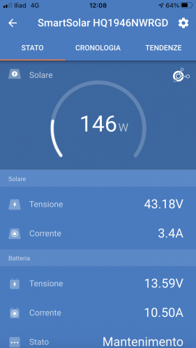

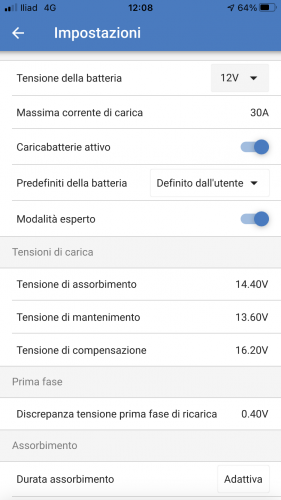

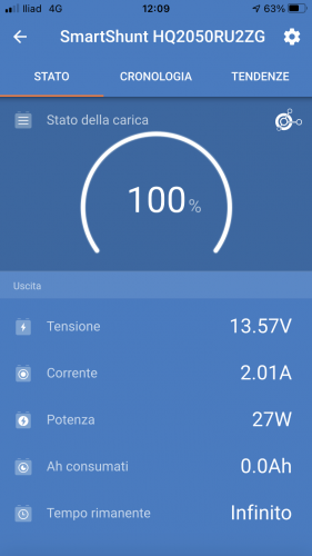

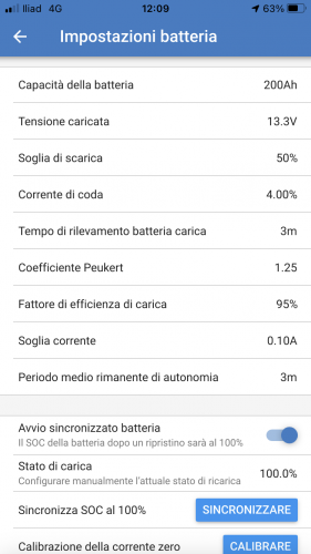

Premesso che la miglior produzione dai pannelli non è di certo a mezzogiorno nel pieno sole di una bella giornata di luglio, potrai sempre rimediare, l' Epever è comunque un' ottimo regolatore è non ti sarà difficile rivenderlo, altrimenti, potrai sempre tenerlo di scorta e/o per una futura implementazione di un' ulteriore pannello.
Anch'io ho installato un Longi Half-Cell da 435 watt gestito da un regolatore VE SmartSolar 100/50, i quali, in questo momento stanno facendo funzionare tramite inverter VE 12/800 da 650 watt il frigo trivalente a 230V con un consumo di 125 watt e la tv che consuma poco più di 35 watt.
Questi alcuni dei dati rilavati poco fa in Sicilia Occidentale:
Nelle impostazioni sopra puoi notare la limitazione della carica della batterie, la quale posso variare generalmente alla sera, in base allo stato di carica delle batterie.

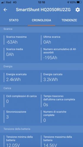

Lo shunt nella foto sopra, mostra che anche le batterie stanno accumulando poco più di 2 ampere mentre il pannello continua ad alimentare tutti i dispositivi di bordo.
Nella foto sopra invece, puoi vedere il consumo cumulativo delle Ah assorbite dalle batterie in assenza di qualsiasi fonte di carica, generalmente di notte, del consumo medio delle 65 Ah (195 Ah in 3 giorni che ho montato lo Shunt), 45 Ah circa, sono dovute proprio al funzionamento del frigo a 230V con inverter per 3 ore ogni notte, ad intervalli di 1 ora acceso e 2 ore spento tramite un temporizzatore.
