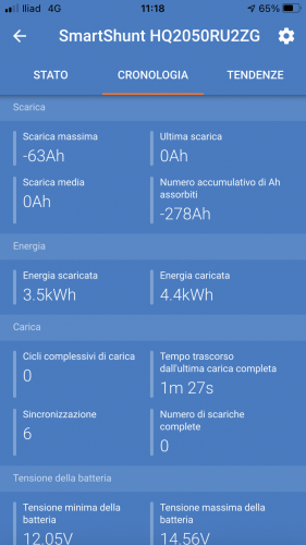

Capisco perfettamente il discorso del costo. Lo SmartsShunt da 500A è arrivato 4 giorni fa al costo compreso di spedizione di 103 euro (i prodotti Victron li pago al 70%, il regolatore da 50A lo pagai lo scorso anno 230
euro).  Si, lo shunt mi da delle buone informazioni sullo stato di carica delle batterie e con dei semplici calcoli di paragone, in base ai consumi, riesco grosso modo anche ad avere un' idea delle ampere restanti ed ancora prelevabili.  Ora, siamo in procinto di passare definitivamente ad un frigo a compressore, il cui consumo energetico sarà ampiamente soddisfatto dalla produzione energetica del mio impianto, anche in inverno, abbiamo sempre avuto una produzione non meno di 1,2 kwh giornalieri.  Ciro.
L ho sempre sostenuto che varie centinaia di watt in inverno fanno eccome differenza rispetto a 100/150!
Poi c'è inverno e inverno per carità!
Ma se faccio io fino a 900 wh giorno col pannellaccio economico da 300 watt a tenerife... Figurati con di più... In Italia se non in montagna sotto la neve, o sotto la pioggia, in inverno 430 watt(o 600) fanno eccome!
Spesso si fa il paragone con l impianto di casa... (in casa ho il solare e in inverno É inutile).
OK...
Ma sul camper puoi avere decine di volte in meno di produzione solare rispetto a casa...
Ma centinaia di volte meno in consumi... Quindi É diverso...
In inverno a volte ti bastano 30ah al giorno per la stufa... E un impianto ben pensato li fa in molte situazioni...
Ps... Se mi serve qualcosa victron me la Compri tu e me la spedisci?? laugh
No... Fra ricompensa per lo sbattimento, spese di spedizione e forse tassazione della dogana Canaria, non conviene!
Io lo shunt lo pgai 130 circa su Amazon tutto incluso...
Comunque funziona veramente bene! E se lo. Mettessero di serie su mezzi nuovi ipercari farebbero solo bella figura, invece che ancora le tacchette o palline di tensioni misurate in posti improbabili dalle centraline laugh
A differenza della maggior parte di shunt simili più economici, compensa la capacità restante con coefficiente di peukert e percentuale di efficienza in ricarica.
Se si conoscono questi parametri precisamente dal costruttore della batteria e si inseriscono nello shunt, le predizioni, capacità e tempi restanti alla soglia impostata sono molto affidabili.
Il difficile É sapere questi coefficienti, ma si ricavano dalle schede di batterie di qualità.
Il problema è che negli anni vanno cambiando ed É impossibile sapere come... Quindi il risultato sarà in certa misura inesatto in batterie vecchie...
Io con la batteria agm victron 110 ah presa da poco, con i coefficienti forniti, ho visto che funziona benissimo.
Ad esempio, dopo un prelievo di 15ah a 2A di corrente, ti da una percentuale e tempo rimanenti diversi e maggiori che dopo un prelievo sempre di 15 ah, ma a 10A di corrente.
Come É giusto che sia.. Per il coefficiente "di peukert".  Che per questa batteria è 1.14.
Mentre di defoult mi pare sia 1.25 se pb e 1.05 se lifepo.
La vecchia agm ormai era rimasta con solo 20 ah reali di capacità(da 100ah) e i risultati erano sballati, ma impostando la capacità dello shunt a 20 ah, erano corretti.
Non molti shunt e battery monitor hanno queste funzioni...

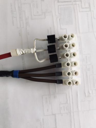

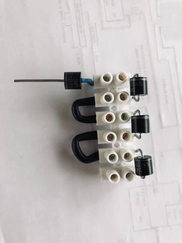

Per quanto riguarda le mie batterie, ho una configurazione un pò particolare ma, solo per mia ponderata scelta.
Per i servizi di bordo, ho una batteria da 100 Ah EnerPower Deep Cycle (SLC 100-12A),
la stessa è collegata ad un regolatore Western WRM20, il quale, gestisce 3 pannelli monocristallini da 100 watt in una configurazione mista seriale/parallelo che posso cambiare a seconda della stagione sostituendo uno dei due morsetti all'ingresso dei cavi in cellula, prima del regolatore, queste le foto scattate in fase di preparazione:
Morsetto collegamento pannelli in parallelo.
Morsetto collegamento pannelli in serie.
Un'altra batteria da 100 Ah AGM, è collegata all'inverter da VE12/800 da 650 watt, si tratta però, di una batteria Start&Stop, la quale a mio avviso,  meglio si presta alle continue sollecitazioni di carica e scarica dovute proprio dal costante utilizzo dell'inverter il quale, rimane in funzione h24, è viene ricaricata regolatore Victron da 50A ed al pannello Longi Solar da 435 watt.
Le 2 batterie, le posso comunque unire tra loro in parallelo, in caso di bisogno, a mezzo di uno stacca batterie a 3 posizioni, inoltre, un'altro stacca batterie sempre a 3 posizioni, sul quale ho interposto il diodo+resistenza per il mantenimento della BM, è installato nel vano motore questo, mi permette in caso di necessità di poter avviare il motore da una o entrambe le BS in caso di avaria della BM.
Con questo sistema, ormai è un anno che utilizziamo il camper, non ci siamo mai collegati alla rete elettrica, molte notti in inverno, non avevamo neanche bisogno di tenere acceso il frigo ed il consumo non andava oltre le 40 Ah giornaliere.
Da un lato, questo sembrerebbe una cosa meravigliosa ma, anche se girovaghi, siamo rimasti stazionari in Sicilia.
Il prossimo inverno, per Natale, contiamo di poter trascorrere almeno 6/7 settimane a Milano da nostro figlio è sarà un'ottima occasione per un test "senza sole", avendoci vissuto per anni, conosco bene le settimane grigie della pianura è sarà una bella opportunità.
Ciro.

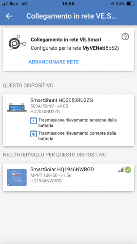

Per lo shunt, si è davvero un'ottimo prodotto, mi è arrivato solo 4 giorni fa è sono ancora in fase di test però, non non ho ancora avuto modo di tenerlo sott'occhio anche nei momenti di reale utilizzo, quando mia moglie si fa il caffè con la macchinetta da 480 watt a 230V con inverter ad esempio o anche mentre utilizza il piccolo phon da 600 watt.
In genere, sono tutte cose che facciamo di giorno e che se ne occupano i pannelli direttamente, anche se passando dalla batteria.
Mi devo solo ricordare di farlo, però conoscere il reale consumo di un apparecchio nel momento del suo utilizzo non è cosa da poco.
Per il settaggio, non ho cambiato molte cose rispetto alla configurazione originaria, ho solo impostato una
Capacità della batterie a 200Ah mentre la Tensione caricata l'ho abbassata a 13,3V
Lo SmartShunt è comunque collegato al regolatore nella rete V.E. Smart Network in modo da lavorare assieme, occupandosi di trasmettere al regolatore la tensione e la corrente della batteria, peccato che al momento non tutti i dispositivi possono essere collegati in rete ma tanti stanno per essere implementati e mi auguro tra questi ci siano anche l'inverter e l'Orion TR Smart CC.
poi con smartphone o pc che sia, posso controllare le varie cose e... dulcis in fundo, col tablet in cabina guida che funge anche da navigatore, posso dare un'occhiatina mentre viaggiamo.

Per lo schunt ti consiglio solo di verificare il coefficiente di peukert della tua batteria, e metterlo nello schint.
Lo fai vedendo i valori di capacità a c20 e c5 della tua batteria sulla scheda tecnica e li inserisci in un calcolatore online (praticamente ti fa i logaritmi) e ti da il coefficiente.
Affini la capacità dello schunt di variare la capacità all aumentare della corrente di scarica per la tua batteria.
L impostazione predefinita 1.25 É un valore medio delle batterie al pb... Ma buone agm o gel hanno un valore inferiore.
Se sai la tua, meglio... Se non É eccessivamente usurata ovviamente.
Poi ti consiglio di abbassare il valore di "corrente di coda" mi pare che ha 4% della capacità della batteria.
In questo modo tende a sincronizzare il 100% troppo presto a mio avviso.
Va messo in relazione a "tensione caricata".
Saprai che lui in carica, sincronizza il 100% indipendentemente dagli ah caricati, quando si verificano per tot minuti (impostabili) 2 condizioni insieme :
La tensione É maggiore di "tensione caricata"
E la corrente assorbita É minore di "corrente di coda"
4% di corrente di coda sono 4A per una batteria da 100ah.
Quando la batteria assorbe 4A non É completamente carica, loo É più verosimilmente quando assorbe meno di 2A (2%).
Se fai come me può darsi che qualche giorno brutto non si sincronizza al 100% ma resta alla percentuale degli ah caricati(che ne so 97 %) ... Ma É giusto così.
Insomma vedi tu con l. Esperienza... ma anche victron consiglia di cambiare un pó questi 2 parametri se con carica solare...
Poi non fa niente... Nel senso É attendibile lo stesso anche di defoult. Ma un pó meno.

Per lo schunt ti consiglio solo di verificare il coefficiente di peukert della tua batteria, e metterlo nello schint. Lo fai vedendo i valori di capacità a c20 e c5 della tua batteria sulla scheda tecnica e li inserisci
in un calcolatore online (praticamente ti fa i logaritmi) e ti da il coefficiente.  Affini la capacità dello schunt di variare la capacità all aumentare della corrente di scarica per la tua batteria.  L impostazione predefinita 1.25 É un valore medio delle batterie al pb... Ma buone agm o gel hanno un valore inferiore.  Se sai la tua, meglio... Se non É eccessivamente usurata ovviamente.  Poi ti consiglio di abbassare il valore di corrente di coda mi pare che ha 4% della capacità della batteria.  In questo modo tende a sincronizzare il 100% troppo presto a mio avviso.  Va messo in relazione a tensione caricata.  Saprai che lui in carica, sincronizza il 100% indipendentemente dagli ah caricati, quando si verificano per tot minuti (impostabili) 2 condizioni insieme : La tensione É maggiore di tensione caricata  E la corrente assorbita É minore di corrente di coda  4% di corrente di coda sono 4A per una batteria da 100ah. Quando la batteria assorbe 4A non É completamente carica, loo É più verosimilmente quando assorbe meno di 2A (2%). Se fai come me può darsi che qualche giorno brutto non si sincronizza al 100% ma resta alla percentuale degli ah caricati(che ne so 97 %) ... Ma É giusto così.  Insomma vedi tu con l. Esperienza... ma anche victron consiglia di cambiare un pó questi 2 parametri se con carica solare...  Poi non fa niente... Nel senso É attendibile lo stesso anche di defoult. Ma un pó meno.  Ogni tanto scrivi ah al posto di a  Ad esempio in Sicilia con la pioggia ho visto 4ah ma non so il totale..  Intendi 4 a giusto??  PER gli sconti se faccio un acquisto pesante ci pensiamo dai...  La batteria victronenergy agm deep cycle da 110 ah l ho pagata 240 euro in u negozio di solare qui sulla isola.. Era una buona offerta perché sta a 260 o anche 280...  In ogni caso le batterie devo comprarle sulla isola, comprare online da Spagna o Italia si mangia ogni convenienza... La spedizione di 32 kg costa 50/70 euro!!  Il cavetto ve directo pagai 30 euro infatti come. Dici. 20 É un buon prezzo.  Vedi cosa intendo di victron che ladra sugli accessori?  Lo stesso cavo epever (USB - rs485) costa 4 euro!  Non dirmi che il victron è di miglior qualità... Li paghi il marchio... Come sul dongle Bluetooth 50 euro vs 25. Victron vendeva tempo fa anche il display mt50 (stesso manuale epever e stesso software) al doppio..  Epever ha prodotto per marchi esterni ho scoperto, che poi mettevano il marchio.  Un ex dipendente mi ha spiegato che alcuni vecchi prodotti, come piccoli pwm e appunto piccoli accessori victron li ha comprati fuori e marchiati.. Ma ora non più...  Sui prodotti di sostanza come regolatori mppt, batterie, caricabatterie inverter e soprattutto grossi inverter/charger da vari kw, É un altro discorso... La qualità victronenergy è fuori dubbio... O sui sistemi di integrazione anche..  É il prezzo ci sta..  Ma sul cavetto no!!  Certo.. Con lo shunt riuscirai a sapere esattamente gli ah caricati in batteria e anche quelli forniti direttamente alle utenze con la semplice sottrazione tra la produzione del giorno e il valore ultima scarica dello schunt... Qualora ovviamente l ultima scarica sia stata compensata totalmente.  ​​​​​​Ad esempio se Hai prodotto 70 ah totali col pannello (o x watt ora É uguale) e ultima scarica era 28 ah e hai riportato la batteria al 100%, saprai che 42 ah sono stati direttamente consumati dalle utenze.  Se invece non l hai ricaricata al 100%, ma il conteggio segnava - 5ah, saprai che 23 ah sono andati in batteria e 42 alle utenze.  In realtà non al millesimo perché lo shunt calcola in ricarica, una inefficienza di dispersione del 5% (regolabile) tra ah forniti alla batteria e ah caricati.  PER esempio per una ultima scarica di 30 ah, lui riporterà il conteggio a 0 in ricarica, solo dopo aver fornito 30ah + 5%, ovvero 31.5ah. O con la sincronizzazione per corrente di coda e tensione caricata.  Ma non serve che ti sto a dire cose che sai già!!  Insomma É veramente raffinato rispetto ai soliti shunt aliexpress nel ricavare capacità restanti ed energia caricata (compito infatti piuttosto complicato e soggetto appunto a molte variabili, variabili che il software cerca di prendere in considerazione)
C'è un punto in cui ancora non sono riuscito ad arrivare, cioè, ai cicli di carica, l'ho evidenziato in neretto, sul manuale è riportato:
Carica
  • Cicli complessivi di carica: Numero dei cicli di carica durante la vita utile dello SmartShunt. Si conta un ciclo di carica ogni volta che lo stato di carica scende al di sotto del 65% per poi tornare oltre il 90%.
  • Tempo trascorso dall'ultima carica completa: Giorni trascorsi dall'ultima carica completa.
  • Sincronizzazioni: Numero di sincronizzazioni automatiche. Si conta una sincronizzazione ogni volta che lo
    stato di carica scende al di sotto del 90% prima che si verifichi una sincronizzazione.
  • Numero di scariche complete: Numero delle scariche complete. Quando lo stato di carica raggiunge lo 0%
    viene contata una scarica completa.
Ci sono ben 6 sincronizzazioni in 6 giorni e nessun ciclo completo di carica questo, mi fa ben sperare sull'autonomia visto che il frigo rimane acceso a 230V con l'inverter dalle 7,00 alle 20,00 oltre alle 3 ore anche di notte.
Devo dire però che nelle caldissime giornate il trivalente anche a 230V rende pochissimo per cui, stiamo valutando di passare ad un buon compressore.
OT < Se ti serve il manuale dello SmartShunt in italiano, te lo mando. > OT

C'è un punto in cui ancora non sono riuscito ad arrivare, cioè, ai cicli di carica, l'ho evidenziato in neretto, sul manuale è riportato: Carica Cicli complessivi di carica: Numero dei cicli di carica durante la vita
utile dello SmartShunt. Si conta un ciclo di carica ogni volta che lo stato di carica scende al di sotto del 65% per poi tornare oltre il 90%. Tempo trascorso dall'ultima carica completa: Giorni trascorsi dall'ultima carica completa. Sincronizzazioni: Numero di sincronizzazioni automatiche. Si conta una sincronizzazione ogni volta che lo stato di carica scende al di sotto del 90% prima che si verifichi una sincronizzazione. Numero di scariche complete: Numero delle scariche complete. Quando lo stato di carica raggiunge lo 0% viene contata una scarica completa. Ci sono ben 6 sincronizzazioni in 6 giorni e nessun ciclo completo di carica questo, mi fa ben sperare sull'autonomia visto che il frigo rimane acceso a 230V con l'inverter dalle 7,00 alle 20,00 oltre alle 3 ore anche di notte. Devo dire però che nelle caldissime giornate il trivalente anche a 230V rende pochissimo per cui, stiamo valutando di passare ad un buon compressore. OT < Se ti serve il manuale dello SmartShunt in italiano, te lo mando. > OT Ciro.
Ciao... Si a me personalmente non piace questo modo di contare i cicki che ha lo shunt.
Lui considera un ciclo sólo se si va sotto il 65 e si riva sopra 90.
Mentre considera una sincronizzazione quando si va sotto 90% e si torna a. 100.
Questo fa si che ogni scarica del 15 o 20 o 30 % non viene considerata ciclo... Quando invece lo è e influisce sulla vita in cicli...
Il risultato reale dei cicli per me É LA SOMMA tra NUMERO DI SINCRONIZZAZIONI E NUMERO DI CICLI.
io non scarico MAI la agm 110 ah sotto 85%...nin significa mica che faccio zero cicli e la sto usando in tampone!
La sto usando ciclicamente, anche se con cicli leggeri.
Capisci cosa intendo?
