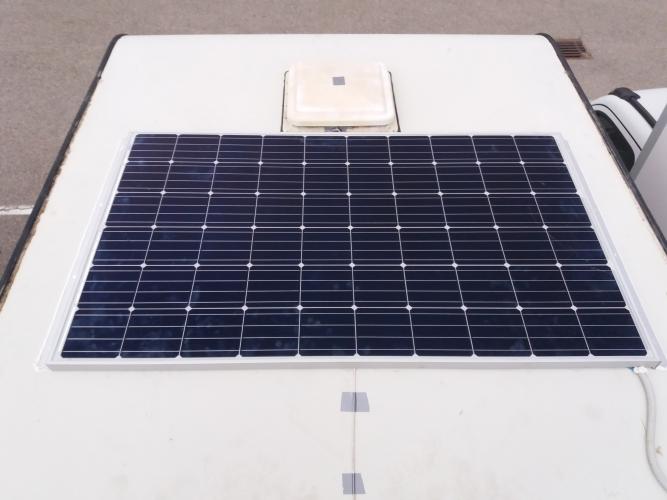

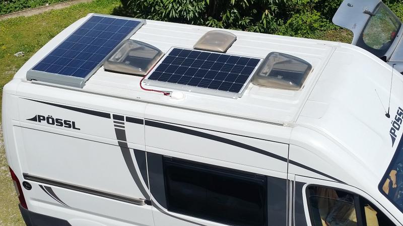

Ho infatti da 3.5 anni un pannello 120W poli 32 celle, montato a camper nuovo (a volte bisogna adeguarsi al concessionario), che arriva a darmi al max. circa 7A in condizioni ottimali = tarda mattina, a batteria ancora un po' assetata. Ora ho aggiunto un 100W mono 36 celle (avrei preferito un altro 32 ma i reperibili sul mercato  non mi ci stavano nello spazio libero sul tetto) che da solo mi dà 5A (condizioni come sopra).
Anche messi insieme mi danno comunque i loro 7+5= 12 A, verificati più volte .. insomma tutto OK, malgrado  qualche precedente dubbio che il parallelo "si mangiasse" qualcosa.
Il tutto con un regolatore CBE PRS300 che si trova a 40 euro, che però ha il vantaggio dei due ingressi per il // e che, anche quando i pannelli producono al top, non si scalda per nulla pur trovandosi in un pensile.
La BS è lì da 3.5 anni e sembra funzionare bene (sgratt sgratt)
Nel nostro utilizzo, sia estivo che invernale (questo più itinerante)  ero già autonomo prima col solo 120W. Tanto meglio ora.
Se troverò un MPPT con due ingressi, di potenza e costo non esagerati, ci penserò, ma non credo di guadagnare gran che.

Per motivi di spazio ho dovuto mettere due pannelli diversi quindi in serie non va bene.
(Preferirei comunque metterli in parallelo per avere meno perdite con ombre parziali, che col camper capitano spesso).
Inoltre sul 32 celle anche le perdite per il "taglio di tensione" del pwm sono più limitate.
Per questo credo che l'mppt mi dia pochi vantaggi

Non la penso così sulle ombre .. ho avuto 14 anni 2 pannelli da 55W (con i quali ero autonomo quindi non andavano poi male) e moltissime volte m'è capitato di avere ombre parziali solo su uno o una sua parte, per cui era compromesso uno ma caricava l'altro, per il suo 50% più il "residuo" generabile dal primo. Non sempre si parcheggia dove si vuole e il sole gira, quindi è normale che succeda

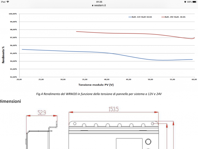

quella dell' esposizione parziale a mio avviso e' un falso problema perche' basta oscurare una cellula del pannello , quindi o stai al sole o stai all' ombra. la vera differenza tra serie e parallelo consiste nel fatto che un MPPT lavora meglio con tensioni piu' alte (il mio accetta fino a 70 VDC) che ottieni in serie.
Se guardi i grafici dei rendimenti degli mppt di tutte le marche che li pubblicano noterai che il rendimento diminuisce piu' aumenta il voltaggio in entrata.
un esempio della marca western dal manuale:
