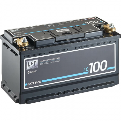

Hanno anche risposto in modo molto trasparente su quala sia la batterie indicando il fornitore ECTIVE, quindi dovrebbe essere questa
https://www.ective.de/ECTIVE-LC...
pare una buona batteria pure (che ne dite?), nella descrizione della batteria indica una tensione di carica di 14,6v

Potevano rivenderti  la batteria, naturalmente a prezzo maggiorato e invece ti hanno indicato il rivenditore indipendente.
Il prezzo e' buono, comunque allineato alla concorrenza.
Queste batterie sono tutte piu' o meno simili.
La differenza - verosimilmente - e' data dal sistema di gestione (bms).

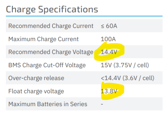

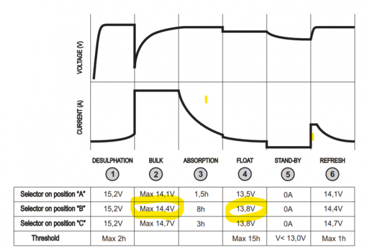

Inserito il 12/02/2022 alle: 22:17:39
Buonasera a tutti ragazzi, appurato che il DCDC da 25A già presente va benissimo ho approndito il discorso del CB 'originale' della CBE installato sul mezzo da Knaus e del suo utilizzo con lifepo4 (e che Knaus utilizza come CB nel caso di optional litio).
Sotto le curve del CB originale  della CBE (in particolare mi soffermo sul B che sembra identica).
La litio da 170Ah che andrei a montare al posto della originale  avrebbe queste caratteristiche:
Che ne pensate?
In ogni caso l'utilizzo del CB sarà molto limitato con i 170Ah di capacità
