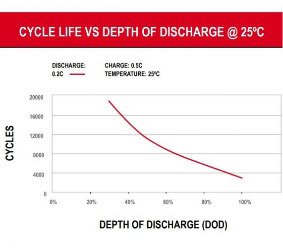

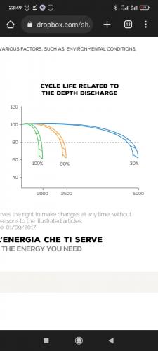

Grafico NDS (1000 EURO ogni 100ahfrown)
Grafico LITIO Rolls premium
5mila cicli a 80%, circa 18mila a 30%.
Cioè 3 volte una NDS.
Questo sempre per rimarcare come a volte funziona il mercato del camper.

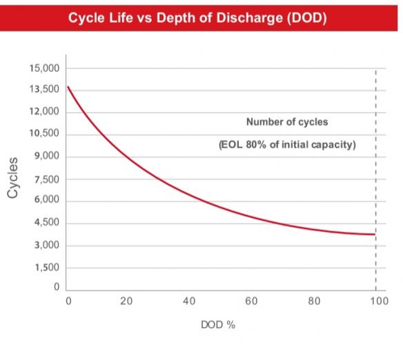

Grafico di una litio Rolls NON PREMIUM (Stesso prezzo di NDS)
circa 4mila cicli a 80% e circa 8mila a 30%.

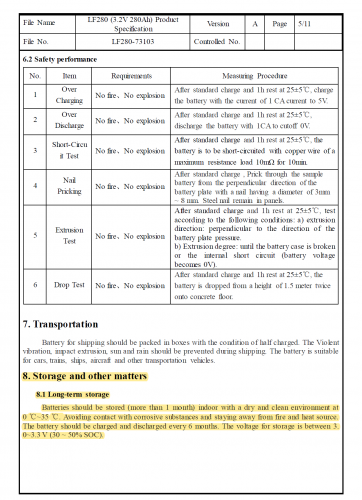

Ciao io mi sono autocostruito una batteria LiFePO4 da 280 Ah della EVE e le loro specifiche tecniche dichiarano che se non utilizzate per più di un mese devono essere tra il 30 e 50%. Allego pagina della scheda tecnica.image(4206).png
