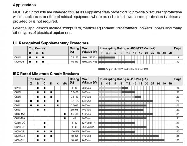

Salve gentilissimi/e! Come da titolo, ho recuperato questo magnetotermico Vorrei sapere se vi sono controindicazioni nell'usarlo come semplice interruttore per separare i sistemi di carica, e soprattutto se possa essere utile una tale funzione. Io non ne ho trovate, ma magari mi sono perso qualcosa. Grazie mille!
Tornando all'interruttore oggetto della richiesta, sempre che non ti sia stancato di leggere polemiche non proprio edificanti per tutti (credo di si) e al di là delle affermazioni a riguardo delle differenze di "vedute" nella propagazione degli archi elettrici tra corrente continua e corrente alternata che qualcuno considera priva di differenze mentre io sostengo che le differenze ci sono (ci sono sempre i libri eventualmente)  E' verissimo che ci sono interruttori che coprono le esigenze di ambedue i tipi di corrente, di solito modelli specifici, è anche vero che il prodotto (ex prodotto) Merlin Gerin che hai recuperato, nel data sheet originale è specificato un uso solo AC, quindi l'NC100 H, era un interruttore per corrente alternata, come potrai vedere nella colonna più in basso ce ne sono due che Merlin Gerin specificava per DC, quelli s sarebbero andati benei
Questo non esclude che NC100 H si possa impropriamente utilizzare anche per DC ma io non lo farei, diciamo che non fa neanche parte di quelli a doppio uso (AC/DC) cioè di quelli dove riportano le due specifiche.
Nel tuo caso un semplice sezionatore unipolare per DC assolve egregiamente al compito, costerà più o meno 6/8 euro mentre un automatico sempre per DC credo 15 euro, tienine conto, ciao

Ora, se le caratteristiche costruttive fanno sì che a 30A l'arco possa mantenersi attivo anche una volta tirata giù la levetta ovviamente non o posso utilizzare. Se invece tale arco può essere interrotto per una corrente tanto più bassa di quella nominale certificata in AC, allora posso tranquillamente usarlo.
Non vi è letteratura reale a riguardo, tutti i manuali e le guide ovviamente prendono in esame il suo comportamento nell'espletamento della funzione magnetotermico, ergo a meno di esperienze effettive o indicazioni precise, la domanda al momento non ha risposta.
Per questo come ho scritto farò delle prove per vedere come si comporta al passaggio di correnti CC da 30A, e se interrompe effettivamente ed efficacemente il circuito.

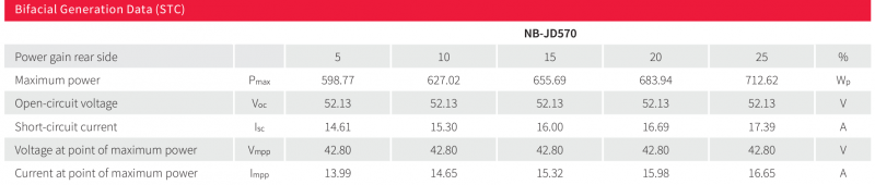

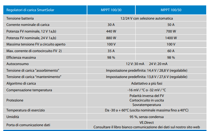

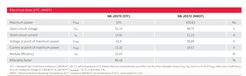

Tra l'altro, già che ne ho parlato, avrei una domanda proprio sull'MPPT.
Ho un singolo pannello Sharp da 570W e un Victron SmartSolar 100-30. Un isolatore apposito è necessario? Perché nel caso non mi serve anche l'interruttore a monte del caricatore.

Ciao, il regolatore deve avere l'uscita sempre collegata alla batteria, è l'unico dispositivo un pò rognoso sotto questo aspetto, quindi no staccabatterie
se proprio lo devi scollegare per qualche manutenzione, stacchi prima il pannello e poi il fusibile batteria regolatore
Il pannello lo colleghi passando il positivo per un sezionatore unipolare, non serve un fusibile perchè la corrente di corto circuito del pannello e di poco più alta della massima però se vuoi metterlo puoi farlo
Tutti i dispositivi di ricarica più vicini possibile alla batteria e sempre collegati (attivi) perchè se anche decidi di mettere un interruttore generale per le utenze, questo non deve scollegare i caricabatterie, in modo che se spegni tutto, le ricariche rimangono attive, solare, rete e alternatore
che intendi per isolatore? un interruttore che scollega il pannello?  se è quello si, puoi montare un sezionatore che interrompe il positivo in modo da poterli scollegare per manutenzione, che tensione hanno i pannelli? guarda che 570W a 14V sono 41 A circa, il regolatore è insufficiente per sfruttare il pannello al massimo

Tra l'altro, già che ne ho parlato, avrei una domanda proprio sull'MPPT. Ho un singolo pannello Sharp da 570W e un Victron SmartSolar 100-30. Un isolatore apposito è necessario? Perché nel caso non mi serve anche l'interruttore
a monte del caricatore. che intendi per isolatore? un interruttore che scollega il pannello?  se è quello si, puoi montare un sezionatore che interrompe il positivo in modo da poterli scollegare per manutenzione, che tensione hanno i pannelli? guarda che 570W a 14V sono 41 A circa, il regolatore è insufficiente per sfruttare il pannello al massimo
A dire il vero non mi risulta. 100-30 indica volt e ampere max in ingresso al MPPT, e da scheda tecnica il mio NB-JD570 porta max 52V e 14A in condizioni ottimali.
Sto interpretando male i dati?
Per completezza di contesto, ho un diploma da perito elettronico e una laurea in Fisica, non sono un esperto nella materia specifica e non ho esperienza di lavoro sul campo, ma dati gli studi sento di avere gli strumenti base e di poter imparare velocemente.
Ecco perché è tanto prezioso questo forum! <3
EDIT: forse ho capito, nel senso che il regolatore non può restituire la capacità massima del pannello in quanto arriva a caricare fino a 30A, servirebbe il 100-50!

In risposta al messaggio di rubylove del 11/08/2024 alle 20:58:07
Grazie per aver portato alla luce la questione. In effetti non avevo pensato alla capacità di carica limitata del 100/30. Ho ordinato subito il 100/50.
Grazie mille ruby!!

A dire il vero non mi risulta. 100-30 indica volt e ampere max in ingresso al MPPT, e da scheda tecnica il mio NB-JD570 porta max 52V e 14A in condizioni ottimali. Sto interpretando male i dati? Per completezza di contesto,
ho un diploma da perito elettronico e una laurea in Fisica, non sono un esperto nella materia specifica e non ho esperienza di lavoro sul campo, ma dati gli studi sento di avere gli strumenti base e di poter imparare velocemente. Ecco perché è tanto prezioso questo forum! <3 EDIT: forse ho capito, nel senso che il regolatore non può restituire la capacità massima del pannello in quanto arriva a caricare fino a 30A, servirebbe il 100-50!
30A sono in uscita (max) in ingresso avrai la potenza del pannello se esce con 52V max e 14A avresti 52×14 = 728W quindi c'è un errore, o la tensione o la corrente sono più bassi o entrambi
prova a controllare forse hai letto la tensione a vuoto

30A sono in uscita (max) in ingresso avrai la potenza del pannello se esce con 52V max e 14A avresti 52×14 = 728W quindi c'è un errore, o la tensione o la corrente sono più bassi o entrambi prova a controllare forse hai letto la tensione a vuoto
Forse essendo bifacciale per quei valori considera la faccia esposta (570W) più l'eventuale irraggiamento per luce diffusa del retro.
