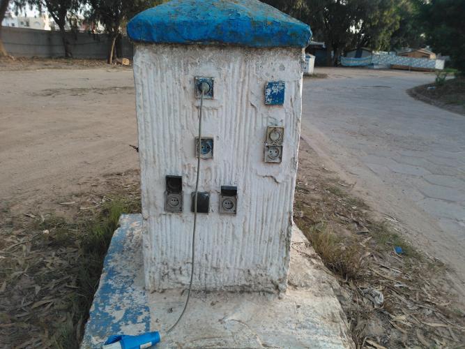

si, ti confermo, chiesto a un amico Marocchino, che in Marocco non esiste il GPL auto e le auto a GPL sono illegali, mentre non c'è problema con le bombole che si trovano tranquillamente e con attacco Francese, ma so che dovrebbero riempire anche quelle Italiane.
Tanto ho visto come è la ricarica, anche in Italia o in Norvegia, non avvitano nulla, c'è una specie di morsetto che agguanta dietro alla valvola e abbassando una leva fa premere una guarnizione di gomma sul bordo del filetto, quindi non ha importanza come sia il filetto. Penso usino questo sistema perchè è piu rapido da collegare e scollegare. Non so poi se sia ovunque così, questo è cio che ho visto io dove mi è capitato di vedere.
dovrebbero riempire anche quelle Italiane. Tanto ho visto come è la ricarica, anche in Italia o in Norvegia, non avvitano nulla, c'è una specie di morsetto che agguanta dietro alla valvola e abbassando una leva fa premere una guarnizione di gomma sul bordo del filetto, quindi non ha importanza come sia il filetto. Penso usino questo sistema perchè è piu rapido da collegare e scollegare. Non so poi se sia ovunque così, questo è cio che ho visto io dove mi è capitato di vedere.

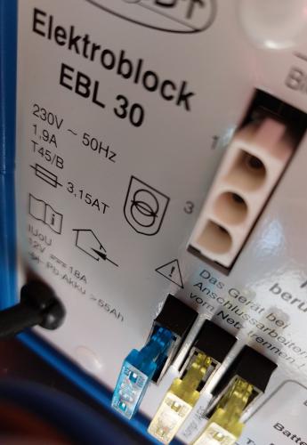

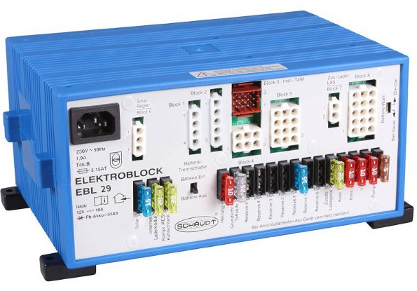

Premetto che mi rendo conto che prima o poi (già passati 4 anni!) dovrò anche leggermi il manuale del mio Van blush.
Ma nell'attesa, chiedo:

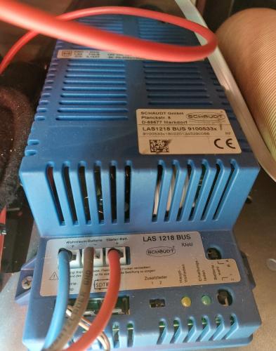

Anche la EBL30 da quanto mostra sul frontale sembra inglobare un CB IUoU  da 18 A.
.. ma vicino c'è pure un LAS 1218 bus
che risulta essere anch'esso un CB IUoU da 18 A (oltre che possibile alimentatore 12 V).
Quindi ci sono 2 CB che si sommano? .. 18+18 = 36 A?
Oppure alimentano sezioni diverse e separate, ognuna entro i 18 A?
Non scandalizzatevi se "ignoro".. ma una volta in pensione preferisco pesca, funghi ecc. smiley
Modificato da Armando il 16/10/2022 alle 13:08:09

Premetto che mi rendo conto che prima o poi (già passati 4 anni!) dovrò anche leggermi il manuale del mio Van . Ma nell'attesa, chiedo:  Anche la EBL30 da quanto mostra sul frontale sembra inglobare un CB IUoU  da 18
A. .. ma vicino c'è pure un LAS 1218 bus che risulta essere anch'esso un CB IUoU da 18 A (oltre che possibile alimentatore 12 V). Quindi ci sono 2 CB che si sommano? .. 18+18 = 36 A? Oppure alimentano sezioni diverse e separate, ognuna entro i 18 A? Non scandalizzatevi se ignoro.. ma una volta in pensione preferisco pesca, funghi ecc.
Si, all interno della centralina electroblock c' è un caricabatterie IUoU e la curva dovrebbe essere questa:
o simile perchè tra i vari modelli di centralina qualche parametro nel tempo è stato cambiato.  I collegamenti a BM e BS li trovi in tre grossi morsetti sul retro della centralina , con cavi da 16mm2 (vedi una foto che ho messo prima).
Immagino che tu abbia doppia BS di serie dalla fabbrica, perchè la Hymer, se vuoi la sola BS mette solo il CB della centralina, ma se chiedi anche la seconda BS, mette anche un secondo CB. Non so come sia l impianto, ma se leggi anche sul configuratore dei vari modelli, una delle opzioni è :  "seconda BS con secondo CB". o qualcosa del genere.
Mi sembrava di avere letto da qualche parte che il CB interno alla EBL fosse da 20A , ma puo essere che ricordo male.
Da te che c'è il frigo a compressore, penso che due BS e doppio CB sia una manna dal cielo.

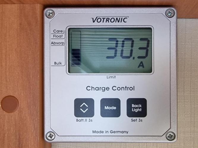

cercando di tornare nell argomento, era per dire che secondo me in un camper attrezzato come si deve, il collegamento 220 deve essere solo una possibilità (perchè rinunciarvi?) ma si deve potere viaggiare e vivere tranquillamente anche senza dovere contare sulla 220, ma fare conto unicamente sulla energia autoprodotta (viaggiando, pannelli o Efoy).
PS: i 36A sono solo la massima possibilità che puo dare fuori il CB, ma in effetti le batterie accettano solo quanto possono accettare e quindi penso che non avrai mai 36A che entrano nelle due BS salvo che siano completamente a terra , e per pochi minuti, poi mano mano la corrente cala.
Per esempio il mio DC-DC è da 30A , ma solo se avvio il motore con BS abbastanza scarica (per esempio dopo una notte di stufa), vedo i 30A, ma dopo un minuto o due iniziano a calare rapidamente mano mano che la BS si carica, per stabilizzarsi poi su corrente piu bassa, fino a pochi A con BS carica.
