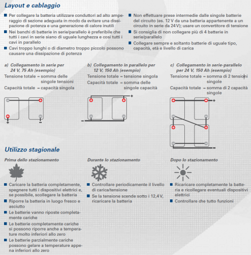

Io ne monterei una da 200, ma nel caso tu optassi per due da 100Ah in parallelo segui questi consigli dati dai maggiori costruttori di batterie al mondo.
