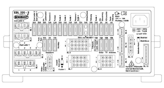

la mia centralina è questa
alla sinistra in basso si vede
- la presa BL4 che normalmente è l'entrata dell'elettricità 12V proveniente dalla BM per letto elettrico (se lo si ha) e per frigorifero
e
- la presa BL4 che è l'uscita 12V verso il frigorifero per alimentarlo

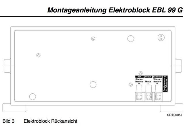

sotto la centralina co sono queste tre prese difficilmente accessibili (che non sapevo esistessero quando mi montarono il booster...)
la prima presa (Rot, Starterbatterie) è da collegare alla BM
la seconda presa (Braun, Minus) è il negativo di BS e BM uniti assieme
la terza presa (Schwarz, Wohnraumbatterie) è da collegare alla BS.
queste tre prese vanno tutte collegate perchè quando la centralina è attaccata alla corrente 230V ricarica entrambe le batterie e dunque ci deve essere il collegamento tra centralina e le batterie.
potrei mettere due relé comandati dal D+ che interrompono i due cavi positivi tra centralina e le batterie (BS e BM) quando il motore è acceso per risolvere il problema. che ne dici di questa soluzione marco (Emme48) ?
il mio booster è "intelligente" ed è un power service nds.
Modificato da sergiozh il 10/06/2015 alle 11:17:53

Si dovrebbero vedere esattamente i cablaggi.
Il Booster deve alimentare la centralina, con la BS a motore spento, con la BM/Alternatore a motore accceso tramite il relè che mi sembra nel power service va messo esterno mentre nell'Energy Power Evolution è interno sulla scheda (ma non sono sicurissimo di questo)..
Non serve nulla di esterno ma solo un impianto fatto in maniera corretta.
Tester alla mano va ricontrollato l'impianto.
Marco.
