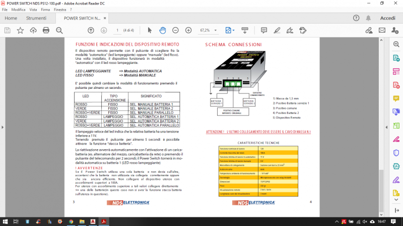

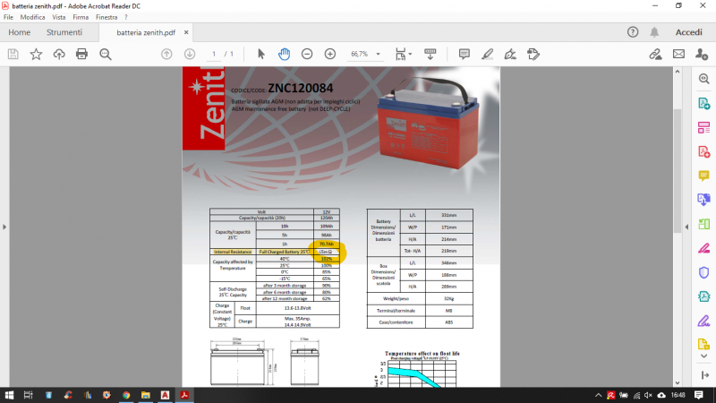

salla
salla
12/04/2010 444
Inserito il 16/09/2020 alle: 16:51:08
Ciao marco grazie per aver ripubblicato la sequenza tecnica.
Purtroppo non sono molto amico degli elettroni quindi ti chiedo un paio di cose:
- posso evitare di scollegare le batterie attualmente in parallelo con deviatore staccabatteria NDS PS12-100, ma selezionandone una alla volta, con il deviatore/staccabatteria ?
allego la foto della scheda tecnica dell'oggetto che mi sono trovato montato.
- la misura della resistenza della batteria da nuova e carica è quella che ho evidenziato nella foto della scheda batteria ?
grazie per le risposte
enrico
