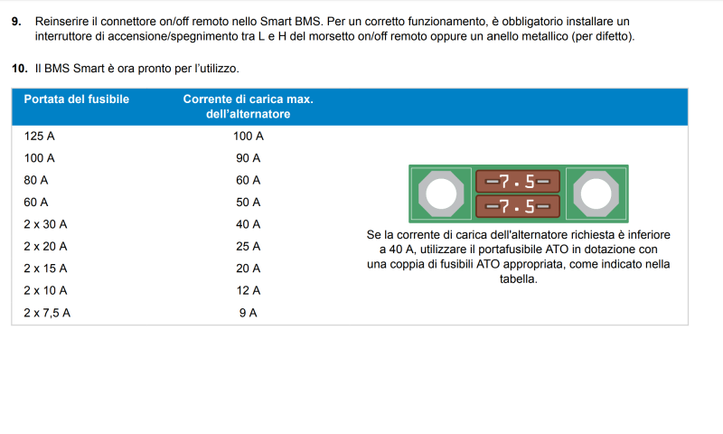

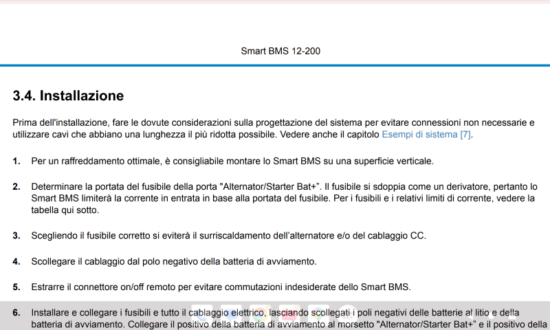

Leggi attentamente il punto 2.
Io ho un alternatore da 95A, gia maggiorato rispetto a quello da 70A precedente, con una corrente positiva superiore di 25A, se prima potevo permettermi di caricare a 25A senza creare problemi alla meccanica del mezzo ora posso farlo a 50A.
Questo invece, è lo schema per scegliere il fusibile adeguato alla portata dell'alternatore, per evitare un suo surriscaldamento e/o rottura.
Nel mio caso e consigliabile utilizzare un fusibile da 60A o anche 2 da 30A, nelle impostazioni del BMS vado ad impostare la corretta portata del fusibile montato come da schema, la limitazione di 50A o di 40A la farà il software del BMS, il quale lavora analogamente al software contenuto ne DC-DC Orion, TR o XS sono i più comuni, infatti, anche per il BMS, e' prevista una tensione minima, in questo caso maggiore di 13V, per attivare la ricarica.
Il fusibile invece si occuperà previa rottura di interrompere una corrente maggiore a quella di portata, giunta per causa di una qualsiasi condizione di guasto, dell'alternatore, 'oppure della batteria motore, o anche del BMS stesso, salvaguardando in questo modo cavi, connessioni e quant'altro fino ad alternatore e BM.

A proposito del BMS Victron CL 12-200 La corrente viene limitata elettronicamente via software (con L'APP)  il fusibile non limita proprio nulla se non nel caso che la corrente superi  di circa il 10% quella impostata nell'applicazione Victron ma in questo caso si brucia, non è un limitatore è un normale fusibile!
Si installa un fusibile più grande del 10% proprio per evitare che si bruci prima di avere superato la corrente massima impostata nel software (APP victron) da quello che si intende, il BMS limita non mi pare che blocchi
Estratto dal data sheet Victron CL12-200
Porta “Alternator/Starter Batt+” per la protezione dell’alternatore e della batteria: La corrente di ingresso della porta “Alternator/Starter Batt+”  viene limitata elettronicamente a circa il 90 % della portata del fusibile. Un fusibile da 100 A, ad esempio, limiterà la corrente di ingresso a circa 90 A e proteggerà la batteria al litio da una corrente di carica eccessiva e l'alternatore da un sovraccarico (la maggior parte degli alternatori da 12 V si surriscalda e si guasta se funziona alla massima potenza per più di 5 minuti).
Come vedi non sono fusibili magici, devi prima decidere la corrente massima impostarla nell'app e poi metti un fusibile del 10% più capace della corrente massima impostata

Appunto, il fusibile del bms non interrompe nulla. Impostandolo dalla app, come hai detto in automatico limiterà la corrente al 90% di quello che imposterai e quella sarà la corrente massima che farà erogare all'alternatore,
per non bruciarlo. Il mio alternatore è da 125A, metterò fusibile da 80A che limiterà la corrente a 60A e basterà a non far surriscaldare l'alternatore. Posso anche mettere un fusibile da 100A e impostare nella app che è da 80A, la corrente erogata dall'alternatore sarà sempre da 60A credo, solo che in caso di malfunzionamento, si brucerà quando supererà i 100A, ma poco mi cambia, sono comunque nei limiti di lavoro del mio alternatore. Quanto allo sterling, il modello da 130A è per alternatori fino a 130A, non ha nessuna limitazione di corrente, per cui se hai 500Ah di batterie e alternatore da 125A, gli farà erogare tutti i 125A, per cui in pochi minuti l'alternatore si brucerà (in verità lo sterling ha un sensore temperatura sull'alternatore che farà evitare tutto ciò staccando lo sterling e le batterie continueranno a caricarsi come se fossero collegate direttamente all'alternatore, quindi con molta meno corrente perché senza lo step-up che lo sterling apporta.  Sulla barca precedente avevo alternatore da 60A e sterling da 80A, l'altenatore superava i 100 gradi e lo sterling si staccava, dovetti sostituire l'alternatore con uno da 80A e mai più problemi, lo sterling in pratica mi cacciava dall'alternatore 60A per 320ah di batterie che avevo. Ora tornando definitivamente al mio quesito, poiché questo bms va a creare appunto una resistenza per limitare la corrente dall'alternatore, lasciando lo sterling che cerca di pompare quanta più corrente possibile, rischio di fare danni o no?
Io mi auguro ti auguro di prendere in seria considerazione i miei suggerimenti, poco importa da quale mondo arrivi, ne che tu abbia una barca, un camper o una navicella spaziale.
I dispositivi di bordo vanno scelti con cura, bisogna ponderare tutto sempre ed in sicurezza a partire dalla fase di progettazione, nel tuo caso, vedo che stai commettendo dei grossi errori nella scelta dei dispositivi di ricarica da adottare, i quali, porteranno sicuramente ad una precoce morte della batteria al litio Victron qualora la monterai.
