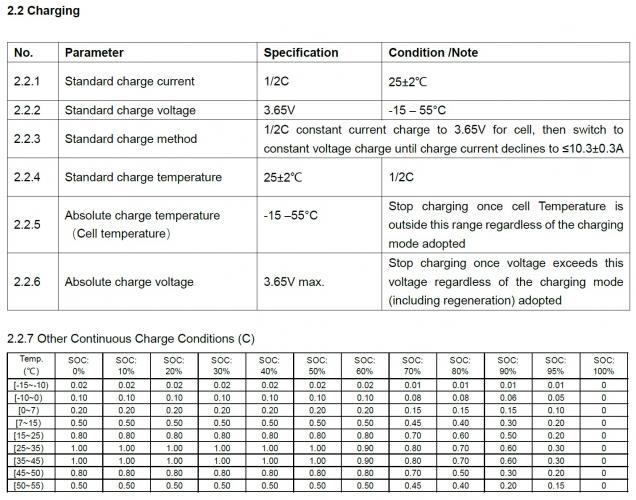

uhm... non ti seguo ma ci proverò. Nel mio caso ho 200Ah di capacità nominale e come corrente di carica continua massima consigliata 100A, il mio C-rate per la carica dovrebbe essere 0,5. Ho sempre sentito parlare di c
rate per la scarica e in quel caso sarebbe 1C ma credo abbia più senso guardare ai dati di carica. Quindi, diciamo 0,5/14,6=0,342... ? Boh... non capisco cosa mi rappresenterebbe quel numero e neppure cosa mi rappresenterebbe 0,05/0,02C Figuriamoci, pensavo che xC fosse una costante della batteria! Oppure, ragionando in altro modo 0,5C è il c rate massimo, il reale scenderà man mano che carico e quando arriverò a 0,05C ovvero quando caricherò a 14,6V e 10A l'equalizzazione dovrebbe essere terminata. Anche in questo caso però non capisco il significato del valore CC/CV
Se la batteria è da 200 Ah e la corrente massima di carica consigliata è di 100 A significa che il C-rate è di 0,5C; se il C-rate è 1C per la scarica significa 200 A di corrente in fase di prelievo. Tali valori sono quelli consigliati ma spesso fanno riferimento a temperatura tra i 15 e 35-40°C poi ci sarebbe la variabile SOC. Ecco perchè i BMS devono leggere la temperatura delle celle o almeno una parte di esse.
Quei 0,05C o 0,02C sono i valori a cui si definisce "carica completa" (durante la fase CV con tensione 14,4-14,6 V). Esempio con numeri fittizi... Termina la fase CC, inizia la fase CV a 14,6 V e il C-rate è di 0,1C (circa 20 A); man mano che passa il tempo la batteria sarà sempre ad una tensione maggiore quindi il C-rate calerà. Quando il C-rate arriva a 0,02 o 0,05C (4 o 10 A) la batteria si definisce carica (solitamente 0,05C a 14,6 V o 0,02C a 14,4 V).
In merito al bilanciamento, se il BMS usa la stessa logica che vedo sulla mia elettrica ed è di tipo attivo, questo avviene a carica terminata... Ma ogni BMS può essere programmato di fabbrica come si vuole (esempio ci sono elettriche che fanno il bilanciamento a SOC del 60-80%) se poi ha i parametri del bilanciamento customizzabili anche dal cliente finale può cambiare come/quando farlo.

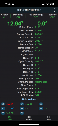

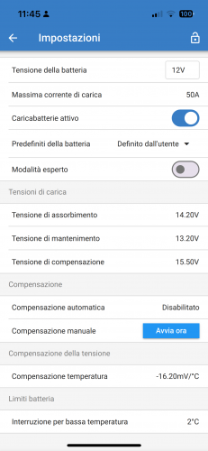

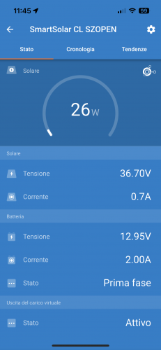

Per il mio quotidiano utilizzo, potrei anche impostare una tensione di 14,6V una tantum ma, a che pro?
Ho provato a fare ciò, con lo giungere a 14,5V e fase di assorbimento adattiva mi sono ritrovato con ben 273ms di sbilanciamento tra le celle in ricarica, ho immediatamente ripristinato le impostazioni a 14,2V per la tensione di assorbimento ed a 13,2V per quella di mantenimento, con tempo di assorbimento disattivato, nel giro di pochi minuti ho potuto constatare che le celle cominciavano man mano a livellarsi.
Tu stesso, hai di recente preso una batteria cui hai avuto cura di aggiungere un bilanciatore attivo da 5A, prova a pensare a colore che, per una "loro tranquillità" di certo non di quella per le celle, acquistano batterie gia assemblate, a mio avviso, questo e' stato uno dei motivi primari che, oltre a non rendere quanto avrebbero dovuto, hanno anche portato a morte prematura (tra il 2019 ed il 2023) tantissime batterie pre-confezionate e vendute da varie aziende.
Questa la situazione attuale al BMS
qui i paramenti dello MPPT (idem per L’Orion XS)
e qui potete vedere come oggi non ricarica una mazza.

Stralcio di una scheda tecnica di un produttore di 2a fascia di cella prismatica 206 Ah con capacità di ricarica a basse temperature.
Oltre ciò indicano anche un tempo massimo della sessione di carica... In questa scheda dicono max 8h... E nessuno cita la compensazione in temperatura.

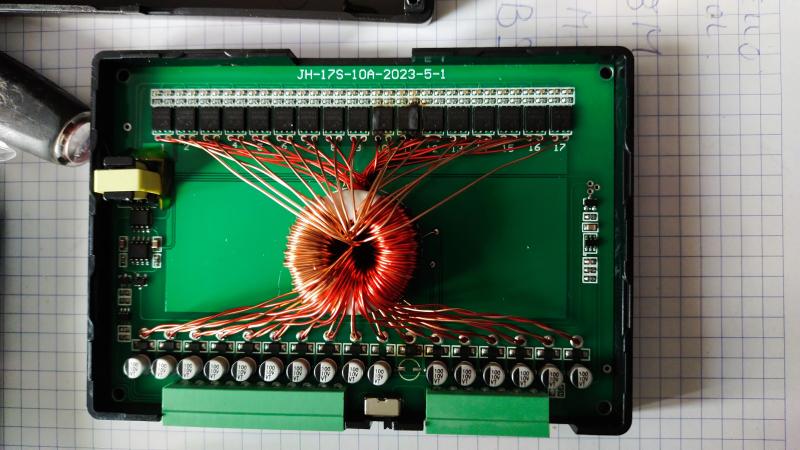

Ho provato a montare due diversi tipi di bilanciatore, uno da 10A e uno da 5A, poi ho montato il 5A dato che bilanciando ad ogni ciclo non serve molta corrente.
Per ora non mi interessa montare un BMS configurabile, conosco come si comporta la batteria, il BMS e il bilanciatore, mi basta un occhiata al monitor dello schunt per capire in che stato è,  poi non mi piace essere legato a APP varie, in vacanza meglio godersi il tempo in altro modo, so già che mi metterei a smanettare di continuo.
Questo il mio bilanciatore attivo da 10A che utilizzo x i test, ho anche bruciato un ingresso durante i test, poco male è un 17s
