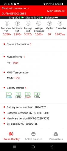

Io pur non caricando a valori elevati di tensione ho un bilanciamento con una differenza massima tra le celle che si può vedere qui sotto
Da circa un mese il mezzo è fermo dopo un viaggio di un mese e mezzo, dove la scarica è arrivata al massimo al 78% visto che il clima era ottimo e non utilizzo (al momento) l'elettricita per cucinare e l'inverter è inutilizzato
L'utenza più energivora che ho è il compressore (50A) ma ha un uso sporadico
La batteria al litio da 200A l'ho installata per avere piu giorni di autonomia, il thermo top se ha più radiatori ventilati ha un discreto consumo e quello del cruscotto è il peggiore (messi sotto pwm)

Una differenza di 20mV nel bilanciamento provoca una caduta di rendimento del 20/25% ?
parliamo di 0,02V, come è possibile?
20 mV me li perdo tra la lettura del caricabatterie e quella diretta sulla batteria
A cosa è dovuto?

Le LFP, se si rientra nei range d'uso, non hanno problemi di carica/scarica in termini di prestazioni... I problemi sono più a livello di sicurezza la quale è dipesa dalla stabilità/instabilità elettrochimica intrinseca
di ogni tecnologia di accumulo. 10 mV come delta sono già buoni, ottimi 6-8 mV o meno. Non è che avere una delta di 1-2 mV max è vitale o un must have per la batteria... Si rischia solo di avere tempi di bilanciamento elevati e di diventare schiavi cercando un valore estremamente basso, cosa non necessaria visto l'utilizzo che se ne fa sul camper. %DOD così limitate è bene farle con SOC non oltre l'85-90% e non meno del 20%.
Per la sicurezza credo di aver fatto un buon lavoro, il vano batteria ha il riscaldamento in inverno e l'aspirazione in estate, la temperatura in inverno non scende sotto i 7/8 gradi sia nel vano tecnico elettrico che il quello idraulico
l'hardware è cablato a regola d'arte e ci sono tutte le protezioni, compresi fusibili 5x20 sui fili che leggono le tensioni sulla singola cella
Il BMS Da 200A come la batteria
Le impostazioni sono conservative rispetto alle protezioni, magari con il tempo acquisirò una maggiore padronanza, in tutta franchezza anche se io ho lavorato con impianti elettronici per tutta la vita, non sono uno spippolatore e ho montato la batteria al litio perchè volevo diminuire i problemi, le batterie al piombo credo che siano oramai il passato

Avevo ospiti (la befana) Vedo che ci sono delle differenze di vedute non indifferenti e invece che andare verso un chiarimento entrano nuove variabili Una differenza di 20mV nel bilanciamento provoca una caduta di rendimento
del 20/25% ? parliamo di 0,02V, come è possibile? 20 mV me li perdo tra la lettura del caricabatterie e quella diretta sulla batteria A cosa è dovuto?
Circa 20 mV su LFP possono far la differenza a SOC intermedi (range 35-75%) poichè la curva di scarica è pressochè piatta a differenza di altre tecnologie (comprese altre litio). Discorso diverso se tale delta esempio viene preso a carica completa (o scarica completa) o valori molto prossimi dove 20 mV è circa un 1% sul SOC o neanche (vedi sempre curve LFP). Questo è uno dei motivi per cui sulle LFP si fa il bilanciamento top, indipendentemente dalla temperatura e SOC stimato, dato che la tensione di fine carica è sempre 3,65 V/cella (discorso diverso se si sceglie una soglia inferiore).
Farlo in bottom non è detto che la tensione di taglio sia sempre la stessa poichè a temperature basse il cut-off scende anche a 8 V; inoltre è peggio per la cella, a parità di tempo, restare a tensioni (molto) basse piuttosto che alte.
Fare il bilanciamento a SOC intermedi è pressochè inutile e risulterebbe impreciso poichè ci si troverebbe nella parte della curva piatta e, una piccola deviazione, comporterebbe sensibili variazioni sulla capacità effettiva.
... Comunque trovo giusta/condivisibile la tua osservazione... Parlare di mV quando di mezzo ci possono essere errori di lettura di una certa entità date anche dalla stessa elettronica del BMS usati in DIY.
viene preso a carica completa (o scarica completa) o valori molto prossimi dove 20 mV è circa un 1% sul SOC o neanche (vedi sempre curve LFP). Questo è uno dei motivi per cui sulle LFP si fa il bilanciamento top, indipendentemente dalla temperatura e SOC stimato, dato che la tensione di fine carica è sempre 3,65 V/cella (discorso diverso se si sceglie una soglia inferiore). Farlo in bottom non è detto che la tensione di taglio sia sempre la stessa poichè a temperature basse il cut-off scende anche a 8 V; inoltre è peggio per la cella, a parità di tempo, restare a tensioni (molto) basse piuttosto che alte. Fare il bilanciamento a SOC intermedi è pressochè inutile e risulterebbe impreciso poichè ci si troverebbe nella parte della curva piatta e, una piccola deviazione, comporterebbe sensibili variazioni sulla capacità effettiva. ... Comunque trovo giusta/condivisibile la tua osservazione... Parlare di mV quando di mezzo ci possono essere errori di lettura di una certa entità date anche dalla stessa elettronica del BMS usati in DIY.
Io avevo quelle tensioni che ho pubblicato per singola cella a batteria all'80% ma non in carica, la tensione rimane a circa 13,15V a vuoto
Faccio un pò fatica ad attribuire tali variazioni di rendimento per 20mV
Anche tra due multimetri di qualità media ci possono essere tranquillamente 20 mV di differenza
In tutta franchezza non mi meraviglierei se la misura della tensione delle celle in quei BMS cinesi avesse anche tolleranze maggiori, magari mi sbaglio ma non credo
