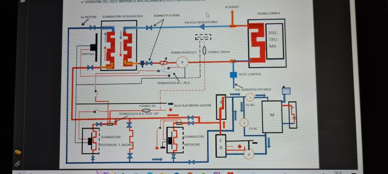

1 Collegamento dei tubi del TT in parallelo al radiatore del riscaldamento in cabina guida in modo da sfruttare lo stesso vaso di espansione della meccanica.
2 La parte elettrica è composta da quattro filii, uno grosso per l'elettronica e la candeletta di accensione (fusibile da 20A), uno per avviare il TT (fusibile 4A), uno della pompa dell'acqua (fusibile 4A) e uno che va direttamente alla pompa a impulsi del gasolio
N.B. Un TT (Thermo Top C) è progettato per scaldare l'acqua del motore limitandosi a 70 gradi, fa tutto lui in automatico, ma se si toglie alimentazione ad un qualsiasi riscaldatore a gasolio lanciato alla massima potenza, ci sono buone probabilità di avere un guasto irreversibile.
3 Collegamento del filo grosso direttamente alla BS tramite fusibile da 20A, senza interruttore.
4 Collegamento del filo della pompa e dell'avviamento, collegati insieme, alla BS attraverso la centralina per proteggere la batteria da sottotesione, con fusibile da 4A trmite un interruttore a tre posizioni: acceso / spento / timer meccanico recuperato da un tostapane guasto, impostabile da 0 a 45 minuti, quando stacca suona pue un campanellino.
5 La ventola della cabina guida puoi alimentarla come ho intenzione di fare io, fornendogli energia tramite due grossi diodi che nel mio caso saranno da 70A perchè ne ho tanti; uno preleva energia dall'impianto originale BM, uno preleva corrente dalla BS tramite un circuito varialuce che comprerò su ebay, adatto per impostare una bassa velocità / consumo / rumore, in serie ad un banale termostato meccanico, come quelli in uso negli appartamenti, protetto da fusibile da calcolare misurando con un amperometro l'assorbimento a velocità ridotta,
L'interruttore a tre posizioni con timer alimenterà sia questo fusibile che quello da 4A a protezione della pompa e dell'avvio del TT, il termostato meccanico lo prenderò di quelli che hanno la posizione off.
La mia... pignoleria mi ha fatto mettere uno strano circuito che collega la pompa dell'acqua al filo di accensione, togliendo tensione al filo di avvio, parte il ciclo di spegnimento del TT che dura oltre un minuto, è per questo il filo grosso va collegato alla BS, per ulteriori 80 secondi dall'inizio del ciclo di spegnimento, tengo la pompa dell'acqua ancora in funzzione...

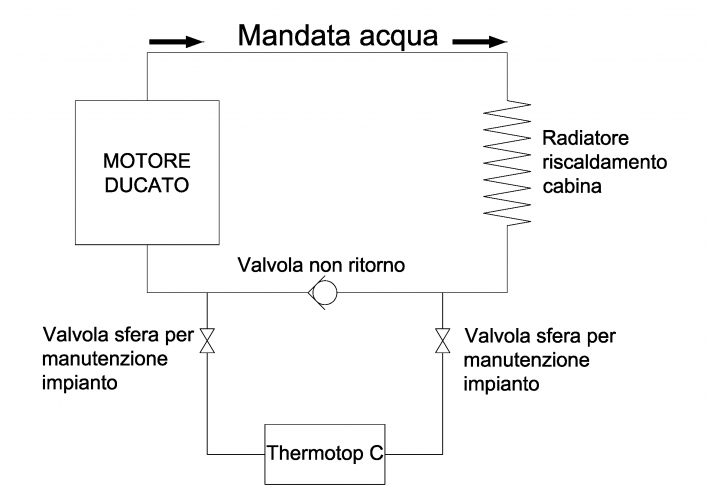

Intanto ti posto lo schema di collegamento idraulico che sono intenzionato a fare:
Installazione classica a monte del radiatore cabina, per separare l'impianto in caso di guasto al TT, volevo predisporre 2 valvole a sfera a passaggio massimo (in modo da non creare restizioni e turbolenze), cosi da poterle chiudere ed eventualmente smontare il TT senza perdere troppo liquido di raffreddamento motore.
L'idea della valvola di ritegno posta nel bypass l'ho pensata per evitare che, durante il funzionamento del webasto a motore fermo, la stessa pompa ricircoli direttamente l'acqua calda prodotta, senza cosi passare dal motore e mandando il TT in blocco.
Cosi facendo, a motore il moto e TT fermo, il passaggio di acqua di raffreddamento motore dovrebbe evitare tutto il giro del TT ma "preferire" il passaggio più diretto, attraverso la valvola di non ritorno.
La dimensione delle valvole l'avevo stimata da 1/2".
Il diametro interno dei tubi di raffreddamento è Ø19?
Dite che il posizionamento della valvola di NR possa inficiare o rallentare la circolazione del liquido a motore in moto?

Grazie Marco per il tuo intervento, attendiamo come dici tu anche i pareri del Guru. Intanto ti posto lo schema di collegamento idraulico che sono intenzionato a fare: Installazione classica a monte del radiatore cabina,
per separare l'impianto in caso di guasto al TT, volevo predisporre 2 valvole a sfera a passaggio massimo (in modo da non creare restizioni e turbolenze), cosi da poterle chiudere ed eventualmente smontare il TT senza perdere troppo liquido di raffreddamento motore. L'idea della valvola di ritegno posta nel bypass l'ho pensata per evitare che, durante il funzionamento del webasto a motore fermo, la stessa pompa ricircoli direttamente l'acqua calda prodotta, senza cosi passare dal motore e mandando il TT in blocco. Cosi facendo, a motore il moto e TT fermo, il passaggio di acqua di raffreddamento motore dovrebbe evitare tutto il giro del TT ma preferire il passaggio più diretto, attraverso la valvola di non ritorno. La dimensione delle valvole l'avevo stimata da 1/2. Il diametro interno dei tubi di raffreddamento è Ø19? Dite che il posizionamento della valvola di NR possa inficiare o rallentare la circolazione del liquido a motore in moto?
Tre problemi.
- I rubinetti richiederanno manutenzione.
- La valvola di non ritorno richiederà manutenzione.
- Se chiudi entrambi i rubinetti e accendi il TT va in sovrapressione.
La manutenzione si fa anche sfilando i tubi e tappandoli con qualcosa e poi una fascetta.
Sui due tubi che escono dal ThermoTop e che vanno al radiatore, ho messo una sonda che mi tiene sotto controllo quella temperatura, con l'acqua del motore a 85 gradi non ho mai visto più di 65 gradi in quel punto...
Eventualmente puoi mettere una elettrovalvola sull'uscita del ThermoTop, ma è un consumo elettrico quando lo usi in sosta libera e se si guasta l'acqua non circola e il TT va in sovratemperatura.
Se non metti nulla, il ThermoTop va semplicemente in parallelo al riscaldamento della cellula, se vuoi chiuderlo puoi metterlo in serie al radiatore in modo da sfruttare il comando inverno/estate della meccanica.

Premettendo che qualsiasi organo aggiuntivo ad un impianto è forzatamente oggetto di manutenzione/controllo, preferisco avere un organo in più come una valvola a sfera piuttosto che una 3 vie motorizzata, non tanto per il consumo quanto per il pensiero di eventuali guasti come dicevi tu.
Adesso me le tiro ma una valvola a sfera è praticamente eterna.wink
Detto questo ho rettificato lo schema come da te suggerito, inserendo il comando guidato dal selettore aria calda in cabina.
Premettto che il TT lo userei unicamente da fermo, non in marcia e che le valvole di intercetto sarebbere sempre aperte.
Prendendo in considerazione il motore in uso d'estate, con ghiera tutta su raffreddamento, l'acqua del motore circolerebbe evitando TT e radiatore cabina e fin qui tutto normale.
Con la guida invernale, con ghiera tutta su riscaldamento, parte dell'acqua transiterebbe, oltre al radiatore cabina, anche nei circuiti del TT. L'idea del bypass con valvola NR è nata pensando che altrimenti l'acqua motore deve circolare attraverso tutto il corpo pompa fermo del TT, creando magari resistenze o portate inferiori al normale.
Con bypass e valvola NR evito che l'acqua circoli all'interno del TT fermo, preferendo la via di bypass con valvola NR in direzione del flusso motore.
Mi sto facendo dei probelmi per nulla?

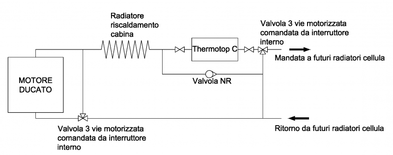

Veniamo a noi, ho bisogno di comprendere a pieno la struttura di raffreddamento del mezzo x la migliore installazione possibile anche alla luce di ampliamenti come suggerisci tu.
Nell'ultimo disegno che ho inserito una sorta di 3 vie comandata dalla ghiera del riscaldamento cabina che da o meno il consenso al passaggio attraverso il radiatore.
La posizione mi sembra corretta tra motore e radiatore. Sbaglio qualcosa?
Il tuo suggerimento sarebbe quello di mettere 2 T nei tubi che entrano al radiatore cabina, in modo di essere a valle del comando riscaldamento.

Ciao, il riscaldatore viene montato in serie per riscaldare il motore e la cabina, è il modo piu' semplice, per l'utilizzo sui nostri mezzi conviene il parallelo, questa configurazione consente la separazione motore/cellula e facilita l'eventuale riscaldamento della cellula ovviamente installando altri radiatori, confermo la tua ipotesi di mettere due T sui tubi che collegano il radiatore cabina al motore, non conosco bene il sistema di controllo temperatura del Ducato 250 ma credo che lo schema che hai postato sia verosimile, sulle versioni precedenti 230 e 244 e sul Daily 35C17, a quadro disinserito, il circuito motore è idraulicamente separato dal radiatore cabina. Un saluto Enzo

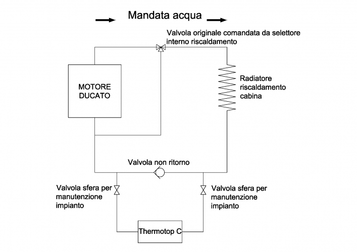

Mi sono interrogato sull'azione effettiva che scarutisce dal ruotare il comando dell'aria caldo/freddo.
Girando sul web, pare che non ci sia una valvola comandata e tantomento una linea di bypass del radiatore interno, la manopola agisce solamente su un deflettore che gli garantisce o meno lo scambio con l'aria. Quindi l'acqua nel radiatore interno passa costantemente.
Cosi facendo, il collegamento in parallelo che mi proponevi rischierebbe di scambiare solo con il radiatore e non con il motore o viceversa. Ho studiato un attimo lo schema che avevo fatto in precedenza e alla luce dei tuoi commenti l'ho modificato cosi.
Ti chiedo, ha senso la valvola di non ritorno per evitare il ricircolo dell'acqua nel TT durante la marcia? O non avrebbe problemi anche messo direttamente in linea?
Ammetto poi che guardandolo, la doppia valvola 3 vie mi convince poco...

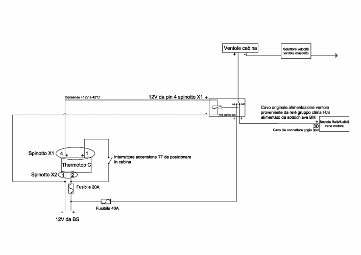

Per quanto riguarda l'impianto elettrico invece, lo avevo pensato cosi.
Avrei bisogno solo di verificare se i fusibili posizionati siano idonei o se ne servano di aggiuntiviCollegamento%20elettrico%20TT.png

Ciao Enzo, relativamente alla tua indicazione di mettere il TT in parallelo x futuri ampliamenti in cellula, avendo appurato di non poter escludere mai il passaggio acqua nel radiatore cabina e dovendo montare il TT vicino
al motore c'è la possibilità che la normale acqua di raffreddamento motore giri attraverso il TT a motore in moto. Questo può influire sul normale flusso acqua di raffreddamento? È meglio che preveda un bypass del TT con valvola di ritegno per fa sì che a motore in moto e TT fermo, l'acqua lo bypassi?
Ciao, puoi montare il thermo top come vuoi, non complicarti la vita con valvole di non ritorno o altro, l'installazione non crea alcun problema al circuito di raffreddamento motore, il liquido che circola nel riscaldatore "facilita" lo smaltimento del calore, se le tue esigenze prevedono il riscaldamento della cellula puoi montare una valvola, manuale o elettrica che, a il veicolo  fermo, intercetta il circuito motore, configurazione questa che ottimizza l'installazione, un saluto
Enzo

In risposta al messaggio di enzo44 del 29/09/2022 alle 17:17:19
facilita lo smaltimento del calore, se le tue esigenze prevedono il riscaldamento della cellula puoi montare una valvola, manuale o elettrica che, a il veicolo  fermo, intercetta il circuito motore, configurazione questa che ottimizza l'installazione, un saluto
Ciao Enzo, grazie x i consigli!
Cosa mi dici del circuito elettrico, è idoneo così come l'ho impostato?
Serve qualche altro fusibile a protezione?

Inserito il 29/09/2022 alle: 19:34:49
In risposta al messaggio di Emme48 del 22/09/2022 alle 03:47:45
Il guru indiscusso su questo argomento è Enzo44 che mi ha dato utili informazioni per installare il mio ThermoTop C, ecco come ho fatto: 1 Collegamento dei tubi del TT in parallelo al radiatore del riscaldamento in cabina
guida in modo da sfruttare lo stesso vaso di espansione della meccanica. 2 La parte elettrica è composta da quattro filii, uno grosso per l'elettronica e la candeletta di accensione (fusibile da 20A), uno per avviare il TT (fusibile 4A), uno della pompa dell'acqua (fusibile 4A) e uno che va direttamente alla pompa a impulsi del gasolio N.B. Un TT (Thermo Top C) è progettato per scaldare l'acqua del motore limitandosi a 70 gradi, fa tutto lui in automatico, ma se si toglie alimentazione ad un qualsiasi riscaldatore a gasolio lanciato alla massima potenza, ci sono buone probabilità di avere un guasto irreversibile. 3 Collegamento del filo grosso direttamente alla BS tramite fusibile da 20A, senza interruttore. 4 Collegamento del filo della pompa e dell'avviamento, collegati insieme, alla BS attraverso la centralina per proteggere la batteria da sottotesione, con fusibile da 4A trmite un interruttore a tre posizioni: acceso / spento / timer meccanico recuperato da un tostapane guasto, impostabile da 0 a 45 minuti, quando stacca suona pue un campanellino. 5 La ventola della cabina guida puoi alimentarla come ho intenzione di fare io, fornendogli energia tramite due grossi diodi che nel mio caso saranno da 70A perchè ne ho tanti; uno preleva energia dall'impianto originale BM, uno preleva corrente dalla BS tramite un circuito varialuce che comprerò su ebay, adatto per impostare una bassa velocità / consumo / rumore, in serie ad un banale termostato meccanico, come quelli in uso negli appartamenti, protetto da fusibile da calcolare misurando con un amperometro l'assorbimento a velocità ridotta,  L'interruttore a tre posizioni con timer alimenterà sia questo fusibile che quello da 4A a protezione della pompa e dell'avvio del TT, il termostato meccanico lo prenderò di quelli che hanno la posizione off. La mia... pignoleria mi ha fatto mettere uno strano circuito che collega la pompa dell'acqua al filo di accensione, togliendo tensione al filo di avvio, parte il ciclo di spegnimento del TT che dura oltre un minuto, è per questo il filo grosso va collegato alla BS, per ulteriori 80 secondi dall'inizio del ciclo di spegnimento, tengo la pompa dell'acqua ancora in funzzione...  Marco.
Io ho fatto cosi',
grazie anche ad Enzo44
