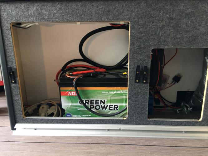

E' capitato dopo un giorno al mare sole pieno, senza ombre, di rimanere a secco, era acceso solo il frigorifero...
Immagino cosa succederebbe in libera magari a dicembre con la stufa accesa! (ammesso che si accenda...)
inoltre dopo un pò che il frigo funziona, stando sempre a pieno sole, la batteria diminuisce invece di caricarsi, è più l'energia consumata che quella prodotta... e segnava 4.7/5.3 ampere sul pannellino di controllo, ovvio non costanti)
Sono disposto anche a rismontare tutto l'impianto fv montato dal concessionario e metterne uno più adeguato perchè secondo me
questa configurazione, per quello che ho potuto vedere fin'ora, non basta.

Il problema è che il camper in oggetto è un furgonato, il posto per una seconda batteria non c'è, speciamente vicino all'altra.

Per la seconda batteria nulla da fare, nel vano potrebbe entrare una più lunga ma un'altra proprio non saprei dove infilarla è un 599 tetto medio, sotto i sedili anteriori già c'è roba, dovrò fare con quella mia oppure venderla e prenderne una da 200.

prendendo le misure prima ho visto che una agm 200Ah non ci sta nel vano, devo andare verso le litio ma non le

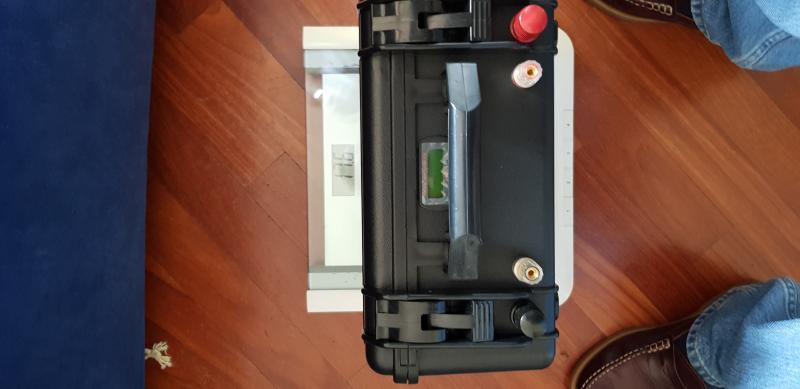

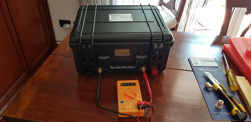

Io ho comprato questa batteria che vedi nel link qua sotto:
https://it.aliexpress.com/item/...
ci sono voluti quasi due mesi prima che arrivasse, ci ho fatto le ferie e funziona benissimo, non l'ho mai vista andare sotto i 12.9V, anche se ho usato sovente la stufa truma a gasolio, poi durante il giorno almeno 4-6 ore il frigo trivalente con la 220 dell'inverter. Ho un mppt Epever da 30 Ah e tre pannelli solari da 100 w in parallelo. Ne aggiungerò ancora due, perchè voglio essere completamente autonomo anche d'inverno
E' piccola e pesa 17.6 kg., qui due foto per vedere le dimensioni
Non ha prestazioni eccelse ( non è un top di gamma ) a detta di alcuni iscritti qui al col che se ne intendono però finora tutto quello che doveva fare l'ha fatto.
La carico
- con un caricabatterie dedicato limitato a 20 Ah quando il veicolo è attaccato alla corrente
- con l' MPPT della epever da 30 Ah al sole ( per ora non l'ho mai visto caricare più di 10 Ah perchè la batteria è sempre bella carica ) vedremo ora che andiamo nell'inverno con consumi più importanti ma con i due pannelli in più.
- con un booster fornito direttamente dalla Laika che dà 40 Ah

Io ho comprato questa batteria che vedi nel link qua sotto: ci sono voluti quasi due mesi prima che arrivasse, ci ho fatto le ferie e funziona benissimo, non l'ho mai vista andare sotto i 12.9V, anche se ho usato sovente
la stufa truma a gasolio, poi durante il giorno almeno 4-6 ore il frigo trivalente con la 220 dell'inverter. Ho un mppt Epever da 30 Ah e tre pannelli solari da 100 w in parallelo. Ne aggiungerò ancora due, perchè voglio essere completamente autonomo anche d'inverno E' piccola e pesa 17.6 kg., qui due foto per vedere le dimensioni Non ha prestazioni eccelse ( non è un top di gamma ) a detta di alcuni iscritti qui al col che se ne intendono però finora tutto quello che doveva fare l'ha fatto. La carico - con un caricabatterie dedicato limitato a 20 Ah quando il veicolo è attaccato alla corrente - con l' MPPT della epever da 30 Ah al sole ( per ora non l'ho mai visto caricare più di 10 Ah perchè la batteria è sempre bella carica ) vedremo ora che andiamo nell'inverno con consumi più importanti ma con i due pannelli in più. - con un booster fornito direttamente dalla Laika che dà 40 Ah
Che dire... la lifepo4 sicuramente è il top come tipologia di batterie, ma cavolo 744 dollari! più le altre modifiche all'impianto... forse una soluzione ci sarebbe... accanto al vano batteria ce n'è un altro più piccolo, stessa altezza e profondità ma più corto. Ora, spostando il cb e il booster e togliendo il pannellino di legno che divide i due vani... POTREI METTERE una seconda agm 100Ah in parallelo alla mia e con circa 250 euro sto a posto. Devo smontare e spostare alcune cose, però si può fare. Quindi secondo voi 300w sul tetto non ce la fanno a mantenere carica la agm da 100Ah (il frigo assorbe 47w 4A, 10 ore sono 40A più o meno) neanche in estate con un uso normale del frigo a compressore o comunque a far si che siano più gli ampere in entrata che in uscita... dico almeno in estate perchè in inverno le nostre uscite sono minori e quasi sempre in appoggio area sosta o camping. L'indipendenza energetica invernale per come sono messo io è alquanto improbabilesmiley
Hai provato a mettere la tua AGM in verticale e vedere se a fianco te ne sta un altra sempre in verticale ? Le agm possono essere posizionate anche così.

200Ah non ci sta nel vano, devo andare verso le litio ma non le conosco per nulla non so che ampere ci vogliono e sopratutto un consiglio sui modelli e prezzi perchè non so dove cercare... esempio se mi sere una agm da 200Ah la litio sempre 200 deve essere? oppure visto che è più performante basta da 150...
