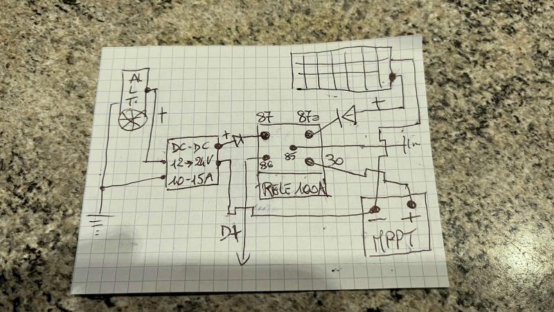

Inserito il 02/09/2025 alle: 08:35:18
Questa potrebbe essere una semplice soluzione a patto che tu sia già in possesso di un dc conveter 12-24V e di un buon relè con contatti a vite da almeno 100A altrimenti, visto i costi da sostenere, vale la pena comprare direttamente un’adeguato DC-DC.

23/12/2011 3318
Inserito il 02/09/2025 alle: 09:36:43
In risposta al messaggio di Szopen del 02/09/2025 alle 08:35:18
Questa potrebbe essere una semplice soluzione a patto che tu sia già in possesso di un dc conveter 12-24V e di un buon relè con contatti a vite da almeno 100A altrimenti, visto i costi da sostenere, vale la pena comprare direttamente un’adeguato DC-DC.  Ciro.
Ciao Ciro.
Bella idea.
In quel modo il regolatore svolgerebbe due funzioni .
Sarebbe un normale regolatore a motore spento e diventerebbe un DC-DC a motore acceso.

06/09/2019 6995
Inserito il 02/09/2025 alle: 10:15:14
In risposta al messaggio di banoyo del 02/09/2025 alle 09:36:43
Ciao Ciro. Bella idea. In quel modo il regolatore svolgerebbe due funzioni . Sarebbe un normale regolatore a motore spento e diventerebbe un DC-DC a motore acceso.
Ciao Tiziano, si, sarebbe un buon compromesso ma come dicevo, sempre che abbiamo in casa componenti da riciclare.
rubyMylove fa quasi la stessa cosa solo che la fonte secondaria e' un'alimentatore (penso riciclato) da non ricordo quanti V/W in uscita, risparmiando quanto altrimenti dovuto spendere per un idoneo caricabatteria da rete 230V, anche per le litio.
Ciro.

Inserito il 02/09/2025 alle: 15:00:31
È proprio quello che intendo io. In casa ho solo il convertitore 12/ 24v da 10 A ma mi manca un relè così grosso...
06/09/2019 6995
Inserito il 02/09/2025 alle: 15:12:28
In risposta al messaggio di Francescolivier del 02/09/2025 alle 15:00:31
Serve qualcosa del genere, l'amperaggio e' un po' altino ma e' bello robusto, tieni presente che al contatto 87a la corrente e circa la metà, intorno ai 120-130A, i diodi (da almeno 30A) presenti nello schema potrebbero non servire ma, per sicurezza meglio prevedere lo scenario peggiore causato da un'eventuale guasto con incollaggio del relè.

Inserito il 02/09/2025 alle: 16:13:48
In risposta al messaggio di Szopen del 02/09/2025 alle 15:12:28
Serve qualcosa del genere, l'amperaggio e' un po' altino ma e' bello robusto, tieni presente che al contatto 87a la corrente e circa la metà, intorno ai 120-130A, i diodi (da almeno 30A) presenti nello schema potrebbero non servire ma, per sicurezza meglio prevedere lo scenario peggiore causato da un'eventuale guasto con incollaggio del relè. Ciro.
Io pensavo a 2 relè, tipo quando giro il quadro si apre il relè dal fotovoltaico e all'accensione del motore si chiude il relè dall'alternatore. Viceversa nella fase di spegnimento. Così non c'è il pericolo che circoli corrente in comune...
Vorrei solo trovare un convertitore 12 24 v più potente di 10a...
Ma forse poi i costi salirebbero e a questo punto prendo direttamente un DC DC  e via...
06/09/2019 6995
Inserito il 02/09/2025 alle: 16:20:46
In risposta al messaggio di Francescolivier del 02/09/2025 alle 16:13:48
corrente in comune... Vorrei solo trovare un convertitore 12 24 v più potente di 10a... Ma forse poi i costi salirebbero e a questo punto prendo direttamente un DC DC  e via...
Ho descritto il sistema più semplice, naturalmente e' da prevedersi un'interruttore manuale sulla bobina del relė anche se alimentata dal D+.
L'attivazione del relė deve avvenire di sera o comunque in mancanza di sole, ammesso che tu abbia una buona W di pannelli solari, questa rimane la fonte di ricarica da preferire.
