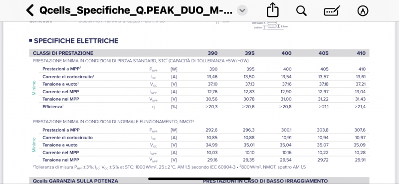

Avrei già tutto a casa.altrimenti dovrei comprare un DC DC nuovo. .
Allego specifiche pannello:

Avrei già tutto a casa.altrimenti dovrei comprare un DC DC nuovo. . Allego specifiche pannello:
Se la tensione del pannello è di 28 V circa, puoi mettere in merge il positivo dello stesso e l'uscita del DC/DC in modo da sommare le correnti
In questo modo la corrente in uscita dal regolatore sarà la somma della corrente del pannello e dell"alternatore, limitata dalla corrente massima del regolatore
non serve nessun relè ma due diodi schottky, uno sul positivo del DC/DC e uno sul positivo del pannello  collegati entrambi all'ingresso del regolatore
Con 10A da alternatore a 24V e 5A da solare (esempio) avrai circa 360W cioè circa 30A a 12V
Due diodi da 15A 50V vanno bene

Se la tensione del pannello è di 28 V circa, puoi mettere in merge il positivo dello stesso e l'uscita del DC/DC in modo da sommare le correnti  In questo modo la corrente in uscita dal regolatore sarà la somma della
corrente del pannello e dellalternatore, limitata dalla corrente massima del regolatore  non serve nessun relè ma due diodi schottky, uno sul positivo del DC/DC e uno sul positivo del pannello  collegati entrambi all'ingresso del regolatore Con 10A da alternatore a 24V e 5A da solare (esempio) avrai circa 360W cioè circa 30A a 12V  Due diodi da 15A 50V vanno bene
Vedo un sacco di numeri sulle specifiche del pannello che ho postato(modello 400w) ma non so quale devo prendere in considerazione :).
Non ho capito come devo collegare i positivi

Imp corrente nominale (A)
Vmp tensione nominale (V)
Sono i dati delle prestazioni del pannello
Imp è la corrente massima erogabile alla tensione nominale, oltre (la tensione cala) e la corrente aumenta, raggiungendo quella di corto circuito
