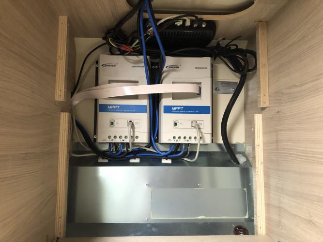

Inserito il 13/07/2021 alle: 20:24:26
Sotto posto l'installazione dei regolatori, che poi vengono chiusi dal pannello di fondo, la temperatura che ho rilevato con pistola laser, è di circa 5/12 gradi superiore a quella ambiente, sia con batterie in carica e decine di A, sia con batterie cariche ed 1A
Ripeto, io non vado a teorie, spesso ne leggo di campate in aria, io scrivo la mia esperienza pratica ed i rilievi li faccio strumentali.

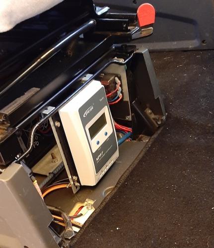

Inserito il 13/07/2021 alle: 23:58:07
Per maggiore chiarezza ecco la foto di come ho posizionato il mio epever
Ha 5 lati perfettamente ventilati, solo sotto aimè è praticamente attaccato al pavimento, non potevo fare di meglio...
Il fatto che dietro è liberissimo e non attaccato ad una parete compensa la mancanza di areazione da sotto cheeky
